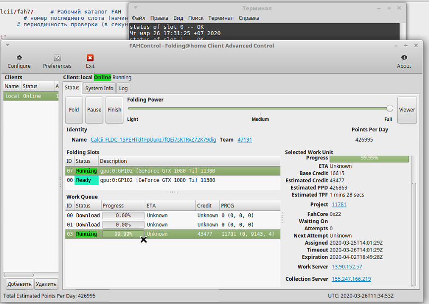

Lecc
А можно изменить проверку в скрипте, чтобы он проверял, если есть хотя бы один процесс с именем FahCore_22, то все ок, если нет, то перезапускать клиента?
У тебя мощнейший комп, ты уверен? И для чего он тебе? В TSC! Russia ты узнаешь что такое мощь тысячи компов! TSCRussiaTeam.ru
Куратор темы
Регистрация: 25.02.2015
[kane]Enforce писал(а):
Попробовал от -1 до 2, дальше надоело
Тогда, скорей всего, Вы в процессе установки сгенерировали новый xorg.conf с неверными BusID -- они должны совпадать с теми, что определяет клиент в System Info. С другими причинами я не сталкивался.
Добавлено спустя 12 минут 38 секунд:
Это несложно, но тогда будет гарантированно работать только одна карта, а остальные могут простаивать, если они присутствуют в системе. К тому же, сейчас много времени может занимать закачка и скачивание заданий, когда ядро не запущено. Если прерывать эти процессы постоянными перезапусками, думаю, ничего хорошего не выйдет. А чем первоначальный вариант не подходит, есть какие-то проблемы?

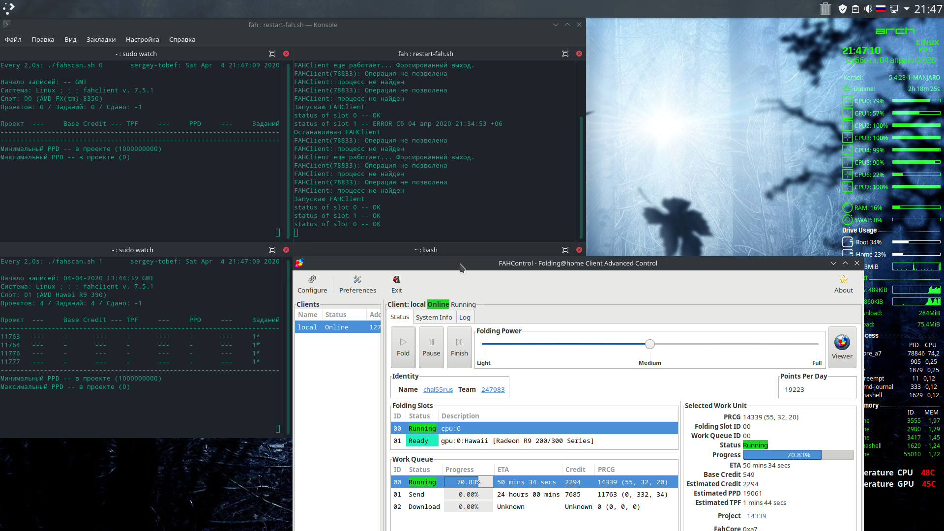

По-моему, есть, после работы прихожу и стоит, заданий нет, а клиент не перезапускается и в логах connecting, еще помониторю немного, чтобы разобраться в чем дело.
Кстати, добавил в строку время, для удобства, чтобы ориентироваться когда проверки\перезапуски были:
Код:
date
            echo status of slot $i -- OK
Теперь показывает так:
Код:
Ср. Мар 25 21:53:51 +07 2020
status of slot 1 -- OK
Ср Мар 25 22:04:21 +07 2020
status of slot 0 -- OK
в логах connecting
Это он пытается соединиться. Через какое-то время после этого либо начинается загрузка, либо ошибка "Could not get an assignment" и длительный простой. Причем, по моим наблюдениям, сразу после перезапуска попытки соединения следуют достаточно часто, а потом все реже и реже. Тут перезапуск и помогает, иначе может по полдня стоять, не шевелясь.
Я тоже добавил, только для перезапуска:
Код:
            echo status of slot $i -- ERROR   `date`
Так нагдяднее, имхо:
Код:
status of slot 1 -- ERROR   Ср мар 25 14:46:33 MSK 2020
а можно для Windows cmd-файл такой же
Накатал для Windows, не такой элегантный, как у Lecc, но у меня работает :)
Протестируйте, кто сможет, отпишитесь там же

Висит один слот на 99%, FAHClient при этом в процессах есть, а ядра FahCore_22 - нет
Картинка
FAH_restart_freeze.png [ 195.55 КБ | Просмотров: 6918 ]
А скрипт на Windows с убиванием процесса FAHClient работает железобетонно, жабы идут.
Можно такую же вариацию и для Linux или этот доработать?
Как это можно было исправить?
Боюсь соврать, у меня давно такого не было, но, если клиент, к примеру, показывает для карты Bus:7 Slot:0 Func:0, то в файле /etc/X11/xorg.conf в секцию Device для соответствующей карты надо добавить строку:
Код:
BusID          "PCI:7:0:0"
и перезагрузиться. Вроде помогало.

В логе какая-то неразбериха с индексами и номерами слотов. Непонятно, что предшествовало первым строкам лога (там где слот мигрировал и задание не досчиталось). Индексы (в том числе cuda-index) установлены по умолчанию? Перезапуск помог? Задание в итоге досчиталось? Судя по логу, клиент висит со вчерашнего вечера, но не из-за отсутствия заданий -- он просто завис. А скрипт в данном случае не сработал из-за ненормального поведения клиента, поскольку он сканирует только первые два слота, а не четвертый-седьмой, которые в логе (FS04-FS07), но я внесу поправки после проверки: он будет форсировано убивать клиент, если тот не вышел через полминуты после первой попытки (такое иногда бывает, возможно, в этом причина). "Could not get an assignment" в скрипте можно заменить на ":ERROR:", в данном случае он бы сработал, но это может привести к ложным срабатываниям и лишним перезапускам, все варианты трудно предусмотреть, поэтому решайте сами...
Добавлено спустя 2 часа 10 минут 51 секунду:
PS Если перезапускать по признаку отсутствия счета, попробуйте заменить строку
Код:
state="$(grep ":FS0$i:" -h log.txt | tail -n 1 | grep "Could not get an assignment")"
на
Код:
state="$(grep ":FS0$i:" -h log.txt | tail -n 1 | grep -v ":0x22:")"
Но это очень агрессивное поведение, такой скрипт будет перезапускать клиент каждый раз, когда хотя бы один из слотов не считает, считает на 21-м ядре, скачивает/закачивает задания или пытается соединиться с сервером (что сейчас может занимать до нескольких минут). Всем я такое рекомендовать не могу.
Добавлено спустя 1 час 35 минут 57 секунд:
Внес поправки и временно добавил ссылку на скрипт в шапку темы.

Подправил, но опять после работы клиент висел без заданий и не перезапускался :(
Сейчас запустил, смотрю, пока ок, даже один раз перезагрузил. Присмотрю завтра за ним
Минус думаю в том, что в этой строчке
Код:
Он все равно смотрит в лог и ищет 0x22, верно? А надо чтобы мониторил процесс с названием FahCore_22
Он проверяет, есть ли в последней строчке лога вхождение ":0x22:", что означает работающее 22-е ядро, для каждого слота и перезапускает клиента, когда не находит. Если мониторить просто наличие процесса FahCore_22, будут все те же недостатки, что я описал выше, и в добавок к ним будет работать только один слот, а остальные могут простаивать без заданий, поскольку процесс формально "идет" (хотя бы и на одной ноге).
Куратор темы
Отловил возможный баг и добавил дополнительную проверку лог-файла на корректность. Рекомендую обновить скрипт, если кто им пользуется, хуже не будет.
Если возникнут проблемы, приводите последнюю страницу файла log.txt, он может не совпадать с тем, что в окне фахконтрол.

Регистрация: 03.04.2020
Всем привет.
Особую благодарность хочу вырозить ребятам которые создали скрипты. Все норм работают. Есть только один вопрос, почему эта гребаная видеокарта толком не работает. Вроде и получает задания но максимум отрабатывает до 12% выполнения и сбрасывается получает новое задание и опять тоже самое. С английским и linuxом я не особо силен но понял одно из логов что типо разогнаная видюха поэтому и не работает. Так ли это не знаю, сам с linuxсом недавно общаюсь. Прошу помощи в данном вопросе и вобше должнго ли оно так работать.
15:42:26:WU01:FS01:0x22:Folding@home GPU Core22 Folding@home Core
15:42:26:WU01:FS01:0x22:Version 0.0.2
15:42:40:WU01:FS01:0x22:Completed 0 out of 1000000 steps (0%)
15:42:40:WU01:FS01:0x22:Temperature control disabled. Requirements: single Nvidia GPU, tmax must be < 110 and twait >= 900
15:42:49:WU01:FS01:0x22:Bad State detected... attempting to resume from last good checkpoint. Is your system overclocked?
15:42:49:WU01:FS01:0x22:Following exception occured: Particle coordinate is nan
15:42:55:WU01:FS01:0x22:Bad State detected... attempting to resume from last good checkpoint. Is your system overclocked?
15:42:55:WU01:FS01:0x22:Following exception occured: Particle coordinate is nan
15:43:23:WU01:FS01:0x22:Bad State detected... attempting to resume from last good checkpoint. Is your system overclocked?
15:43:23:WU01:FS01:0x22:Following exception occured: Particle coordinate is nan
15:43:23:WU01:FS01:0x22:ERROR:114: Max Retries Reached
15:43:23:WU01:FS01:0x22:Saving result file ../logfile_01.txt
15:43:23:WU01:FS01:0x22:Saving result file badstate-0.xml
15:43:23:WU01:FS01:0x22:Saving result file badstate-1.xml
15:43:23:WU01:FS01:0x22:Saving result file badstate-2.xml
15:43:23:WU01:FS01:0x22:Saving result file checkpt.crc
15:43:23:WU01:FS01:0x22:Saving result file science.log
15:43:23:WU01:FS01:0x22:Folding@home Core Shutdown: BAD_WORK_UNIT
15:43:24:WARNING:WU01:FS01:FahCore returned: BAD_WORK_UNIT (114 = 0x72)
15:43:24:WU01:FS01:Sending unit results: id:01 state:SEND error:FAULTY project:11763 run:0 clone:332 gen:34 core:0x22 unit:0x0000003980fccb0a5e6d811ee07d5aef
15:43:24:WU01:FS01:Uploading 65.08MiB to 128.252.203.10
15:43:24:WU01:FS01:Connecting to 128.252.203.10:8080
15:43:24:WU02:FS01:Connecting to 65.254.110.245:8080
15:43:25:WU02:FS01:Assigned to work server 13.90.152.57
15:43:25:WU02:FS01:Requesting new work unit for slot 01: READY gpu:0:Hawaii [Radeon R9 200/300 Series] from 13.90.152.57
15:43:25:WU02:FS01:Connecting to 13.90.152.57:8080
15:43:28:ERROR:WU02:FS01:Exception: Server did not assign work unit
15:43:28:WU02:FS01:Connecting to 65.254.110.245:8080
15:43:29:WU02:FS01:Assigned to work server 128.252.203.10
15:43:29:WU02:FS01:Requesting new work unit for slot 01: READY gpu:0:Hawaii [Radeon R9 200/300 Series] from 128.252.203.10
15:43:29:WU02:FS01:Connecting to 128.252.203.10:8080
15:44:04:WU00:FS00:0xa7:Completed 1725000 out of 2500000 steps (69%)
Скрин работы.png [ 932.22 КБ | Просмотров: 6648 ]
