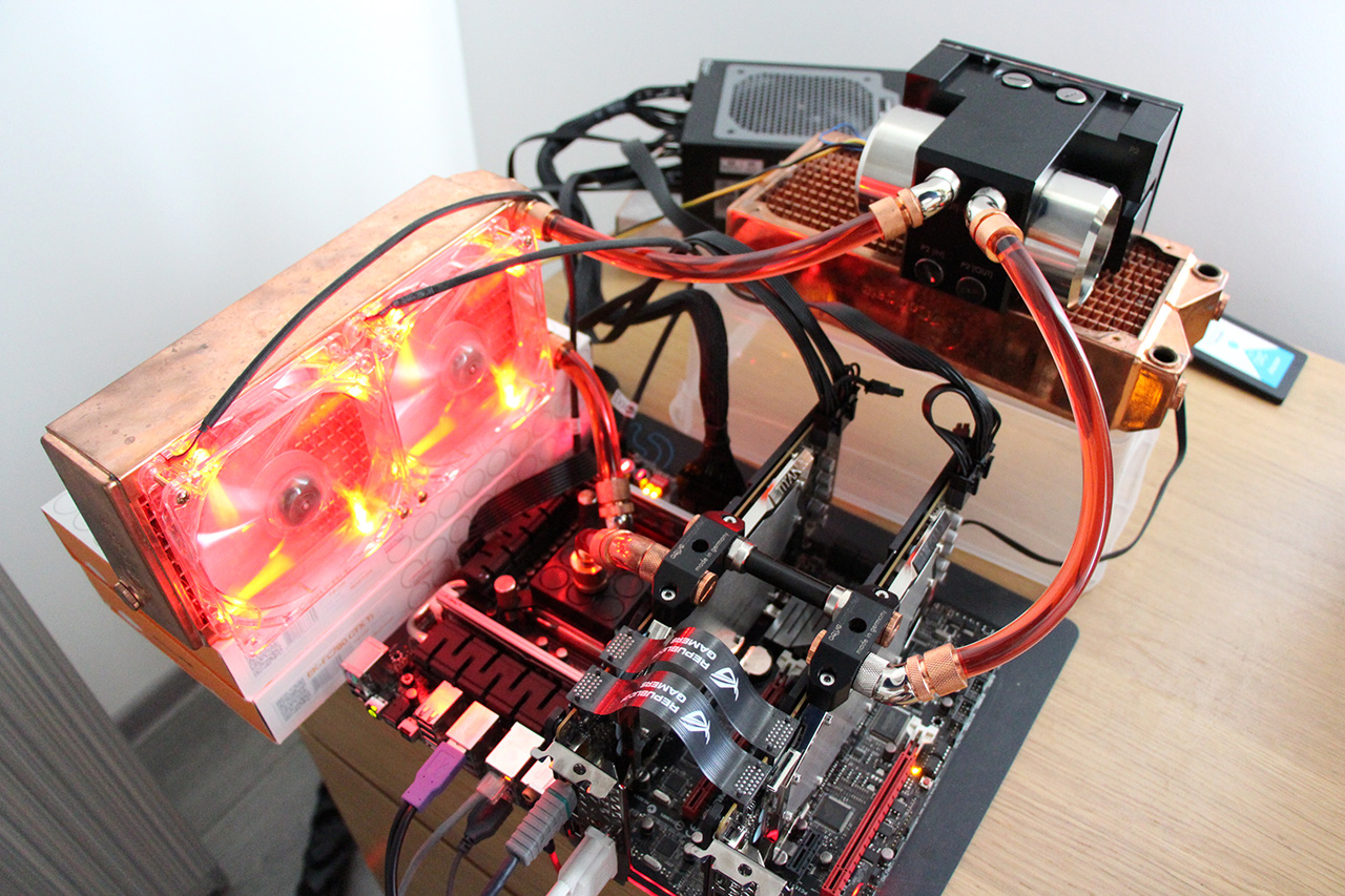

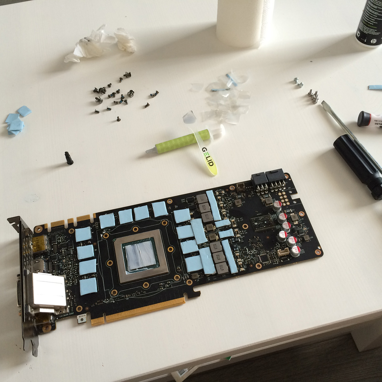

Вести с полей :-)

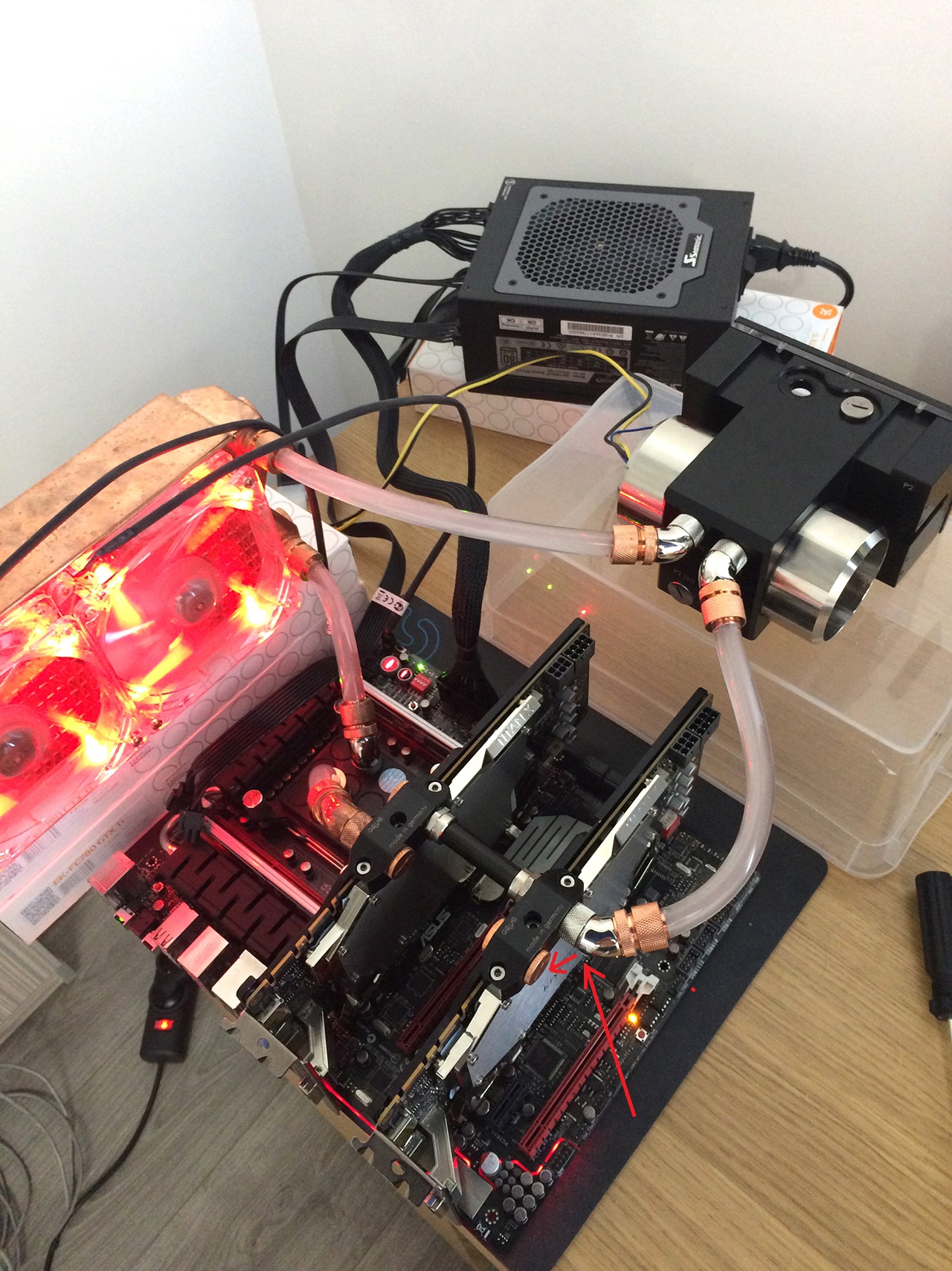

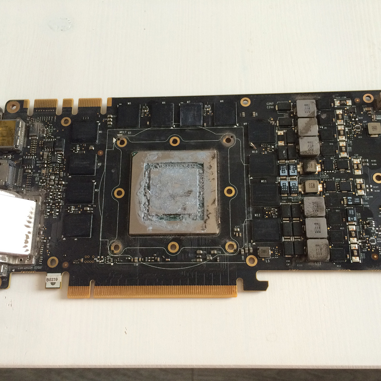

Решил не дожидаться поездки в Москву за корпусом из оверхарда и другим железом - 3 недели еще, решил собрать x2 980ti из того, что нашел под рукой :D Оказалось прямо впритык - пол бутылки воды, метр шланга, 10 фитингов и немного термопасты и термопрокладок. Выкладываю результат :crazy:
PS. Только что обнаружил, как лоханулся :D Фитинг из фуллкавера на помпу не из той дырки повел, теперь вода в фуллкавере не циркулирует, а идет напрямую и не охлаждает. Вход и выход должны быть с противоположных отверстий, стрелкой указал, куда надо было вкручивать фитинг с трубкой... Теперь буду извращаться, отключать от сети, обкладываться тряпками и уже с водой перетыкать это дело, затыкая пальцами струи воды :crazy:
PPS. Переставил без проблем, опустил водоблок с помпой вниз к столу, вода немного ушла и получилось переткнуть по-быстрому :ok:

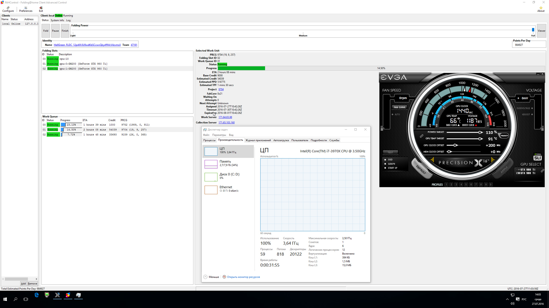

Апдейт: добавил скрин PPD системы. x2 980ti в среднем стабильно считают на миллион.
980ti_x2.jpg [ 451.86 КБ | Просмотров: 1837 ]
Комментарий к файлу: Работает:) Только фитинг не в ту дырку поставил
IMG_1557_vk1.jpg [ 676.07 КБ | Просмотров: 1889 ]
Комментарий к файлу: Рабочее место, плата почищена, поставлен термоинтерфейс
IMG_1553_vk.jpg [ 449.4 КБ | Просмотров: 1889 ]
Комментарий к файлу: Плата после снятого воздуха
IMG_1551_vk.jpg [ 436.01 КБ | Просмотров: 1889 ]

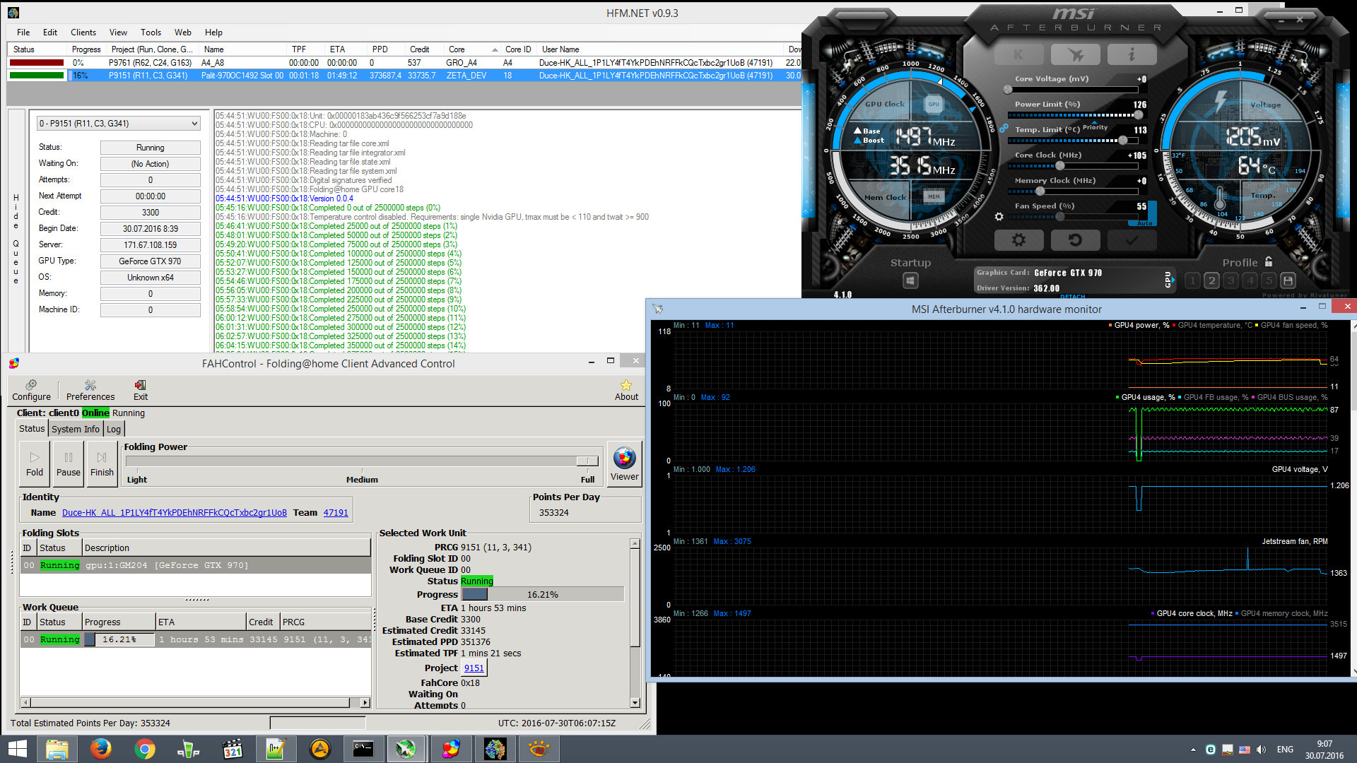

Из первого скрина: EVGA Precision +200МГц по чипу и в итоге всего 1440МГц имхо маловато для 980TI. В то время когда у меня на 970й +105МГц и 1497МГц.

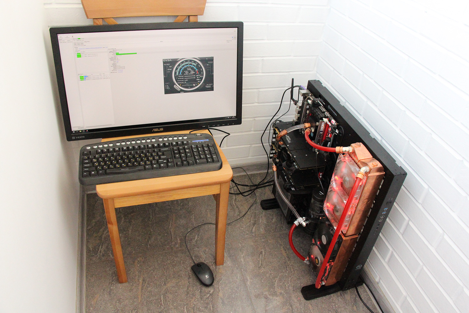

Всё, машинка уходит в работу где-то на 1 миллион ппд стабильных. Финальная фотка на память, потом буду пересобирать её уже на новом корпусе. Надо будет полирнуть радиаторы не забыть, лежали год на балконе в коробке :)
Duce H_K_
Думаю, это нормально для референса. В играх идёт буст на 1460, а вот в фолдинге такие частоты дают BAD WORKUNIT периодически в заданиях, так что я еще снизил до 1420. Задача, чтобы они 5 лет отработали 24/7 без ошибок, гнаться за лишними 100 мегагерцами нет смысла. У тебя 970-я может быть очень хорошим экземпляром сама по себе, и, судя по всему, с заводским разгоном. Если у тебя фолдинг без ошибок идёт стабильно на 1497 - это очень хорошая карта попалась!
Абсолютно верно, у меня 4 штуки 970-х и полностью без ошибок работают на 1280 - самая плохая и 1443 самая хорошая.... :-(

HellGreen
Понятно. У меня противоположная ситуация. Если 970ю так разогнать то в играх будет зависон или серый экран (вроде ошибки TDR),
а в Folding'е, POEM'е и майнинге все OK. Забыл добавить что у моего палита BIOS перепрошит. Power limit max 126%
Комментарий к файлу: показан пик PPD. реальные цифры это 1:21 на шаг и 360KPPD
p9151(11-3-341)_bestPPD_monitoring.jpg [ 659.13 КБ | Просмотров: 1638 ]

Duce H_K_
Аналогично, только в фолдинге могут попадаться особо капризные задания, для которых частота стабильная сильно ниже, чем для других, причём от уровня нагрузки на карту (TDP) это никак не зависит. Да и играми так же. Одни целиком пройдены на 1480 МГц (Far Cry 4, например), другие (GTA V, Wither 3) могут вылетать и на 1420 МГц. Нет единого теста на стабильность.

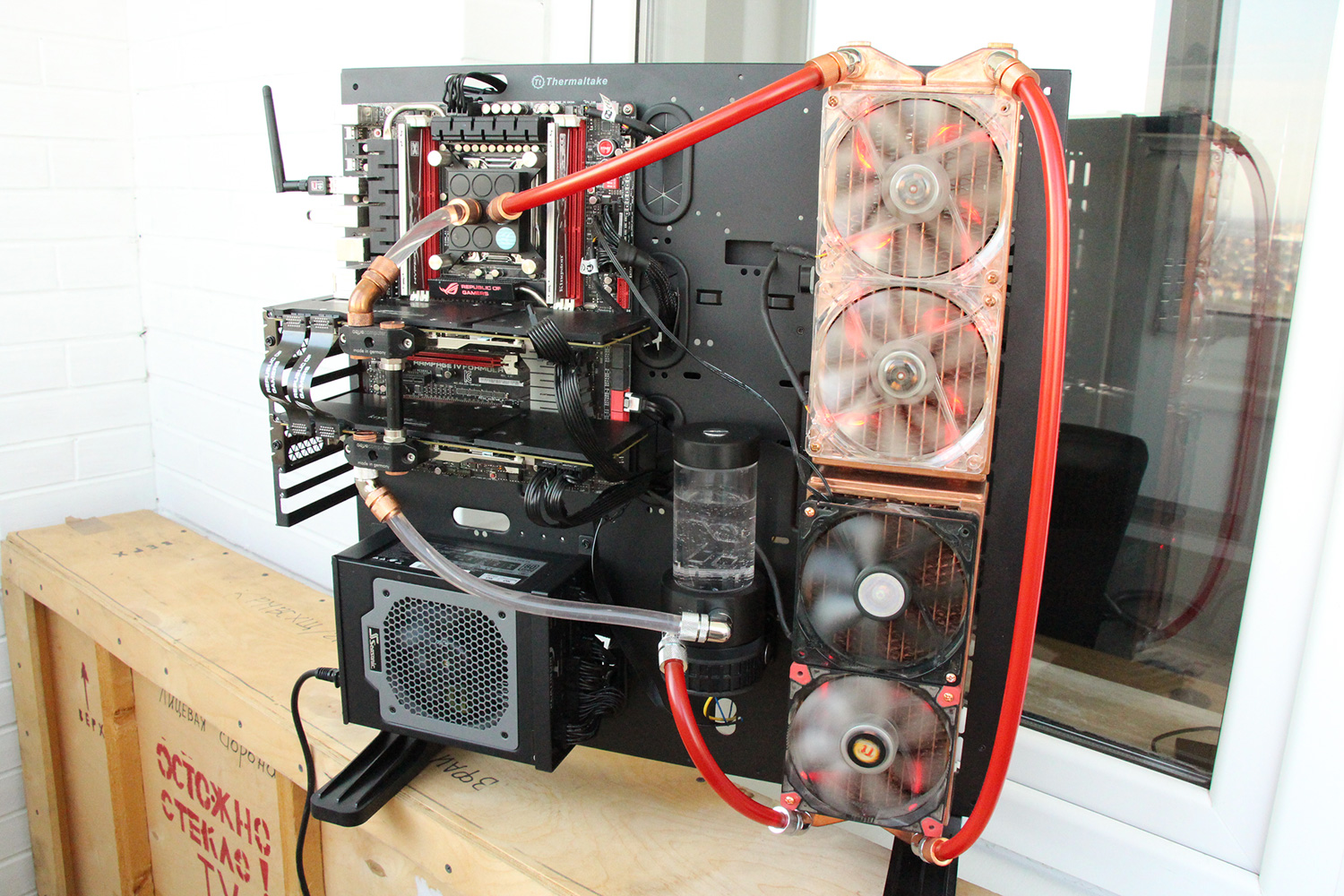

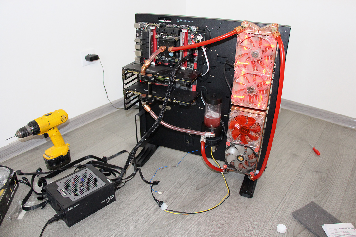

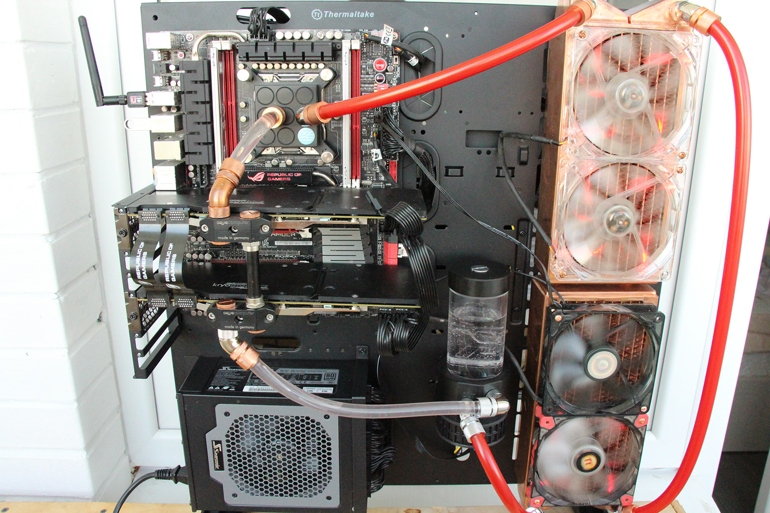

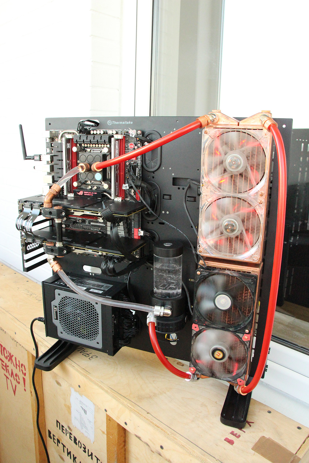

Вот он, долгожданный пост о новой водной дробилке :-) Несколько месяцев подготовки, поиска деталей, посылка/пересылка и, наконец, сборка.
Почти всё железо, водянка - куплена б/у на барахолке где-то в 40-60% цены. Это в плане того, что можно собирать относительно адекватной ценой, если есть время и немного везения. Из новья купил корпус, потому что б/у такое не найти совсем и кое-что докупил из самых дешевых фитингов и шланга там же в оверхарде. Прозрачного шланга не было вообще ни у кого в Москве почти месяц, так что как-нибудь потом всё-таки докуплю метр прозрачного за 450рэ и переделаю. Использовал все свои остатки водного железа еще с докризисных времен, остатки вентиляторов + барахолка. В итоге вот что вышло 8-)
Добавлено спустя 1 минуту 4 секунды:
Из нового, что опробовал - использовал дистиллированную техническую воду, вместо компьютерной. Закупил в Москве по 12 рублей за литровую бутыль на складе, на заправках и автомагазинах такая вода по 35 за литр, но все равно копейки. Теперь сравним, компьютерная стоит от 700 до 1500 за 700 миллилитров. И при любой пересборке надо всю её сливать.
Для подкрашивания дистиллята покупаем вот такую краску за 265р один флакон http://overhard.ru/feser-one.html
PS: фотки все какие-то засвеченные получились... тут лето, солнце сильно светит, 30 градусов :D

Комментарий к файлу: Вчера, как приехал домой из Москвы, побежал собирать, чтобы с утра сегодня уже запустить:)
IMG_1378_fh.jpg [ 545.62 КБ | Просмотров: 1437 ]

HellGreen
вода из автомагаза так себе очистка - если долго стоит даже осадочек не очень заметный есть.
рекомендую в аптеке ее брать - там чистейшая по понятным причинам (у меня стоит 45р за поллитровую стеклянную бутылку, есть в пластике чуть дешевле)
ээээ из крови девствениц чтоли гонят - дай ссылочку такое чудо увидеть
Бег – искусство оставаться на месте
Регистрация: 18.09.2009
Откуда: Краснодар
Фото: 7
http://overhard.ru/zhidkosti-i-prisadki.html
Дешевых нет вообще уже хрен знает сколько времени :D По 500р физеры со старыми ценами кажется, потому что я за столько до кризиса брал.
http://overhard.ru/koolance-zhidkosti-i-prisadki.html
Вот реальные новые цены, похоже - всё есть, только плати 1500
PS: по аптечной - их продают только в государственных аптеках, где установлен аппарат. Так мне сказали в частной аптеке... особо с этим не заморачивался, по возможности возьму потом аптечный.

HellGreen
c аптеками - там где разводят иньекции и всякие микстурки там и дистилят продают, большинство частников бояться - цена ошибки слишком высока, да и девочки за прилавком слишком неумны..
Можно поинтересоваться, зачем сливать, если она чистая ? Обычно заправляют той же жижей, только раз в 2-3 года заменяют из-за "выхода" присадок. Да и контур предварительно промыть дистиллятом советуют перед заправкой жижей. И не боишься, что в постоянно теплом дистилляте "водоросли" вырастут ? :D
Ну а так, вообще штудировал тему "водянщиков" на этом форуме, рекомендуют всё же пользоваться фирменной жижей, хотя бы потому, что на ней помпа работает тише т.к. "смазывается" (из-за пропиленгликоля вязкость жижи выше, что немного "тормозит" помпу, как я понял), теоретически это может продлить ей срок службы... Ну а так если в контуре нет разнородных металлов и отрицательных температур, то можно и дистиллят, но биоцида туда добавить думаю не мешает, но это уже приблизит стоимость к стоимости фирменной жижи. Такие дела.

HellGreen это вот всё в магазинах в готовом виде продаётся, без танцев с бубном и напильником, покупаешь и запускаешь?
Регистрация: 23.07.2006
5 лет стоит контур на дистилированной воде. Ни живности, ни водорослей. Вода меняется раз в год.
Серебро в колбе и всё.
Пробовал жижу EK - через полгода отмывал контур. Пенилась и оставляла какой-то налёт.

Pacificus
Помпа повышенного шума не издаёт по сравнению с жижей от EK ?

musicman321
Я особо не заморачивался, надо просто попробовать, потому что разница в цене очень ощутима. С дистиллятом просто - он дешевый, его не жалко заливать/выливать/сразу же им и промывать. Для цвета за 265р краску брать только. Очень удобно - надоел красный цвет, слил всё, купил тюбик оранжевого - перезалил воду и добавил новую краску. Морально как-то легко, когда 12 рублей за литр :D
По поводу шума помпы - на дистилляте она настолько же бесшумна, как и на воде за 1к:) У меня рядом 2 системника с одинаковыми помпами. В одном красный физер уан, в другом дистиллят за 12 р. В обоих случаях помпа - это последнее, от чего можно расслышать какой-то шум.
Ssorpion81
С бубном - это если хочешь сэкономить деньги, а так конечно можно всё под ключ купить - звонишь в оверхард, говоришь что хочешь круто и на воде, можешь даже фотку дать того, что хочешь. Они всё закупят, если надо - закажут со штатов или европы и соберут.
tguskill хочет скоро именно так и сделать, как раз можешь посмотреть на цену такой покупки.
