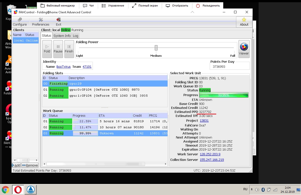

Странный глюк, проц внезапно выдал больше 3х лямов PPD :roll:
лям ппд.jpg [ 213.8 КБ | Просмотров: 9237 ]

bootvirus
Бывает, глюк. Бегунок Folding Power на Full выставьте, иначе очков будет совсем мало

Во-во, а ещё нужно поставить аргумент advanced для обоих графических слотов и для проца.
Если будете ядра под розетту отдавать (что правильно, Кальций об этом уже сказал), то рекомендую всё-таки использовать чётное кол-во, тоже для FAH, будет меньше сбоев. На производительность почти не повлияет, а стабильность возрастёт.
Где в настройках ставить?
Вместе мы СИЛА!
TSC! Russia member
Регистрация: 24.02.2017
Фото: 6
Непосредственно в настройках слота, внизу есть область для установки аргументов, дописываем туда client-type параметр advanced и так для каждого слота.
Регистрация: 17.06.2008
Фото: 10
Спасибо
