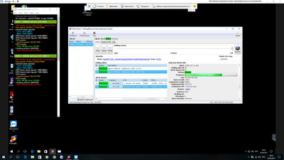

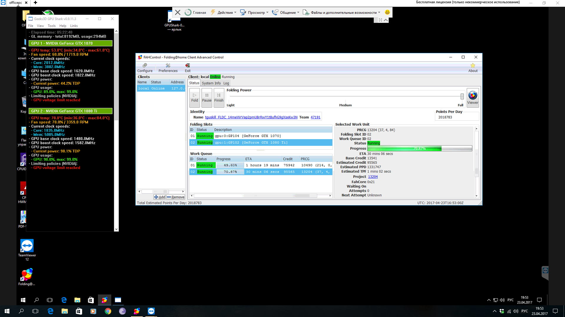

Похоже, рекорд в команде с одной карточки
Скриншот 2017-04-23 19.53.05.png [ 366.66 КБ | Просмотров: 2079 ]

IP сервера: 171.67.108.102
Очков в сутки: 948 410
Ср. время на шаг: 0:01:19
Bonus factor: 6.4
Завершено: 77%
Итог: 3 423 982
