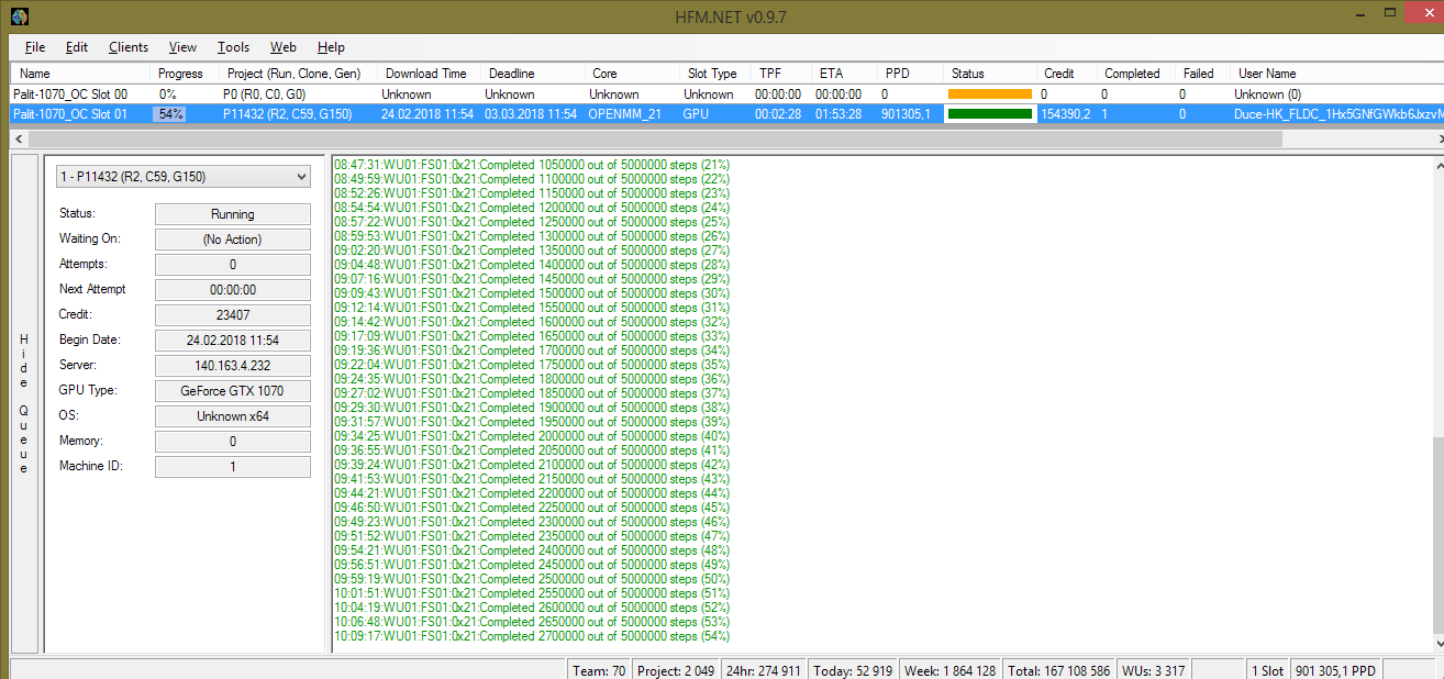

Не рекорд, как и прежние 780kppd, но не могу не отписаться
GTX1070@2113/2241MHZ 1.062VID <=67%TDP
p11432 (2-59-150) прогресс 54% ~901kppd - это с одной видюхи, проц разгружен почти
скрин
pp11432___large_PPD.png [ 100.52 КБ | Просмотров: 2588 ]
