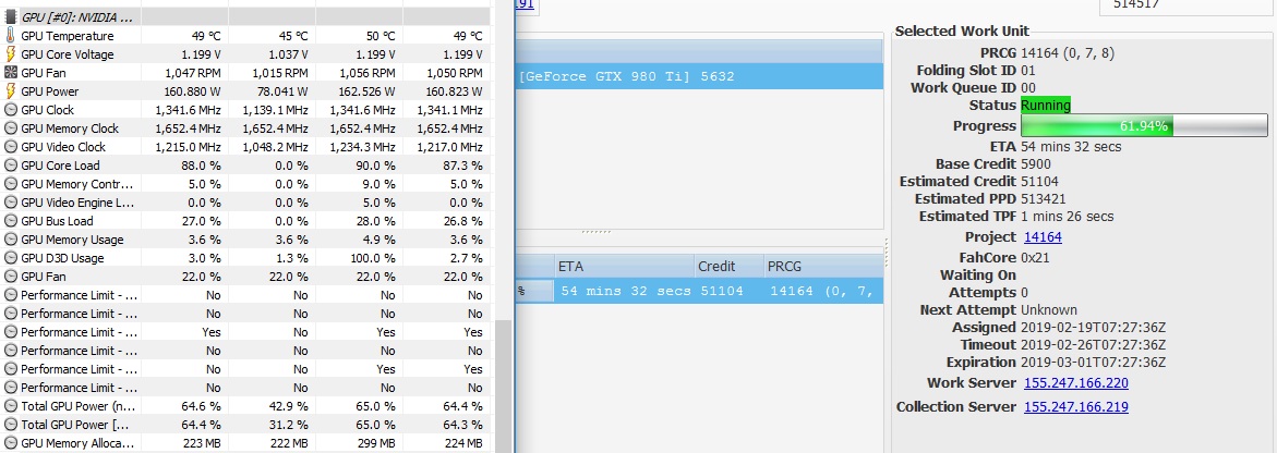

Я тут на досуге решил скучающую Hybrid Gaming делом занять, а то жена чего-то играет редко :D
Посмотрел какие статы были на 780-й и какие идут на 1080 Ti. Жыр!
fah14164.jpg [ 175.43 КБ | Просмотров: 1739 ]

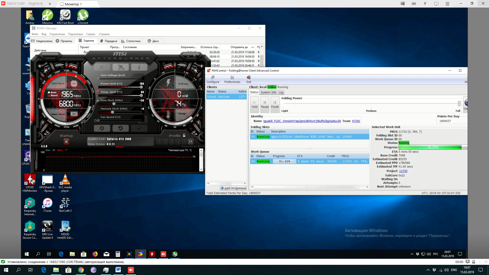

Результат 22-го ядра на новых картах
Скриншот 2019-03-15 19.07.37.png [ 875.08 КБ | Просмотров: 1444 ]

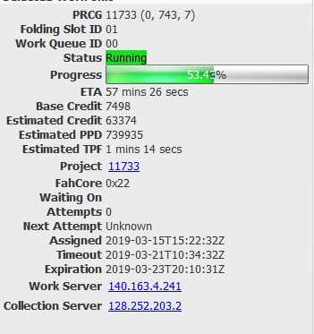

Приходят. PPD хороший, потребление выше чем у 21 ядра.
0x22.2.PNG [ 71.96 КБ | Просмотров: 1357 ]
0x22.PNG [ 34.89 КБ | Просмотров: 1357 ]
