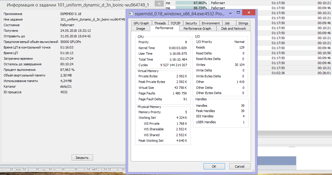

Dimock, чтобы не множились непонятки, дайте время CPU процессов c именем sspemdd_0.18_windows_x86_64.exe с отключенным приемом новых заданий и со включенным (всего 2 значения из диспетчера задач/процесс эксплорера).
Если оно одинаковое (а у меня сильное подозрение что одинаковое), то задания "висят" в БОИНКе потому что ждут подтверждения приема на сервере, кворума, когда другой пользователь досчитает дубль для какой-то верификации и т.д., и т.п. - короче, собака зарыта в специфике проекта.

ADD. задания могут весить по-разному из-за файловой системы (например в виндовской exFAT файл не может весить меньше 256 кб если сам он < 1кбайт)

Duce H_K_ , прилагаю следующие скриншоты – https://yadi.sk/d/nQ7gxIy63WX5qe
- Время ЦПУ (откл.) и Время ЦПУ (вкл.) – без приема и с приемом (16 заданий ожидают обработки) новых заданий соответственно. Не понимаю, почему постоянно запущены три холостых (не используют процессор вообще) приложения проекта Acoustics.
- Информация о задании – запустил вчера вечером задания без приема новых заданий. Через час программа обработала где-то 30%, после этого все-таки включил их прием. К утру было обработано все 16 заданий и начаты полученные задания + 6 заданий ожидали обработки. Они до сих пор обрабатываются :-) После этого отключил приемку новых заданий. Как видите, задания обрабатываются ужасно долго. Раньше было не более 1,5 часа, как и у Вас.
Сильно смущает то, что разница между Время ЦП и Время ЦП с последней контрольной точки огромна. При этом, промежуточные результаты сохраняются через каждые 1 500 секунд. Может, в этом дело?
