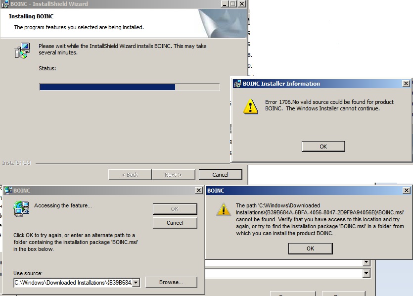

Всем привет!
Перестал у меня считать один проект на боинке, на их сайте сказали надо переустановить боинк ну а так как у меня какая то древняя версия стояла то подумал что наверное пора обновить, но инсталятор старую версию удалил а новую не ставит, пишет отсутствует файл Boinc.msi, пытался его выбрать вручную в папке где он распаковывался но выскакивали аналогичные ошибки. Братцы что делать?
Boinc.jpg [ 109.37 КБ | Просмотров: 6021 ]
