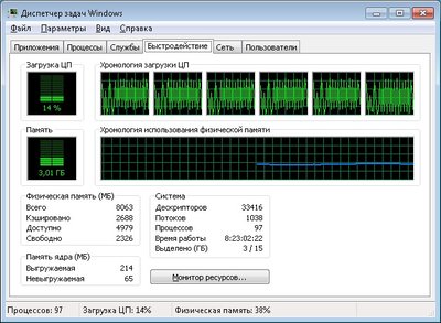

Кто сталкивался с подобным? Загрузка цп хаотично скачет 10-90%.
Добавлено спустя 47 минут 54 секунды:
Upd. Посторонних процессов не обнаружено, при остановке рассчетов загрузка 0-1%. На перегрев тоже не похоже, стресс-тесты проходит и Linx и aida64.

Upd2. Проблема решилась полным сносом боинка, новой установкой и перепроверкой настроек. Теперь все работает как положено.
