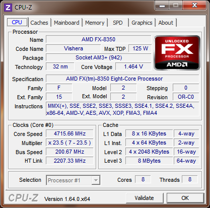

Заменил неудачный 8320 на 8350. Намного лучше - при 1.5в может 4,8. На постоянку пока оставил 4700:
cpu-z
8350.png [ 47.89 КБ | Просмотров: 946 ]
Попробую еще напряжение снизить.
Теперь в розетте по производительности примерно равен профильному сандику 4,6 с включенным HT.
