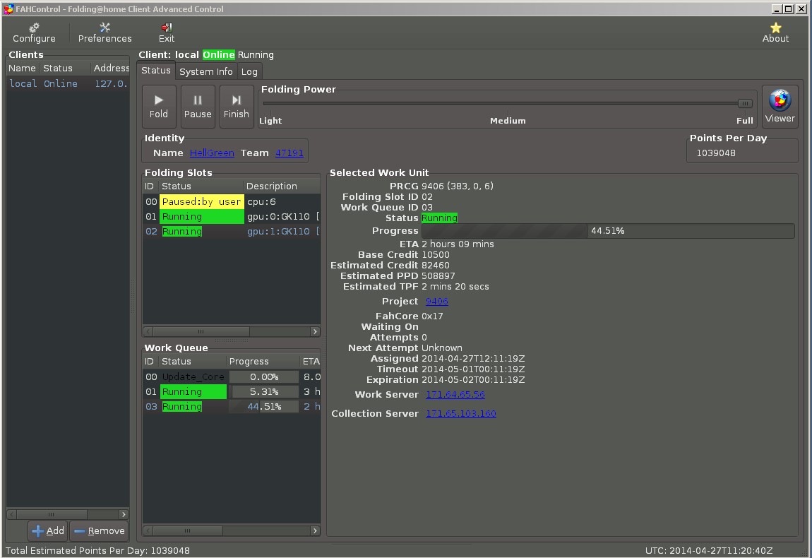

пс. задания пошли хорошие ... ппд 1кк на 2-х картах, держится уже несколько часов стабильно.

HellGreen , что за задания и на какие ключи ?
Регистрация: 18.09.2009
Откуда: Краснодар
Фото: 7
9406, 9408 ключи beta
1mil.jpg [ 131.74 КБ | Просмотров: 1390 ]
Международный проект Стэнфордского университета по борьбе с раком. Подключай свой компьютер, нужна помощь. Подробнее в разделе команды TSC! Russia.
Регистрация: 09.04.2011
Фото: 10
HellGreen а у меня 9201 почему-то идут, и последняя опять засчиталась без бонуса

да я скептически отношусь к фолдинговскому ппд вобще, так часто идут всякие глюки да лаги когда ппд 600к, потом падает или когда на одном и том же задании разлет очков в 2 раза из-за доп.параметров задания. то что стабильно 500к ппд было сегодня на 9406 заданиях... да может опять у них глюки. и fahspy у меня не работает почему-то... ну запустил я его и что, там пустой экран, никакого расчёта заданий он не видит... что там делать-то надо, как его настроить)
у фолдинга статистики никакой нет почти, есть место где можно посмотреть статистику отдельно по посчитанным заданиям, сколько в итоге дали за каждое?
TSC! Russia member
Регистрация: 24.07.2004
Откуда: Yaroslavl
Фото: 32
HellGreen
500к потому что паузу жмешь.. в реале при 2,20 шаге там 295к...
Фахспай не работает с 7 клиентом - юзай конвертер логов - тут тема есть про него
сам клиент даже пишет сколько дали за задание - можешь в лог глянуть
