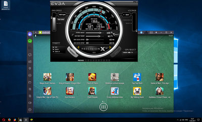

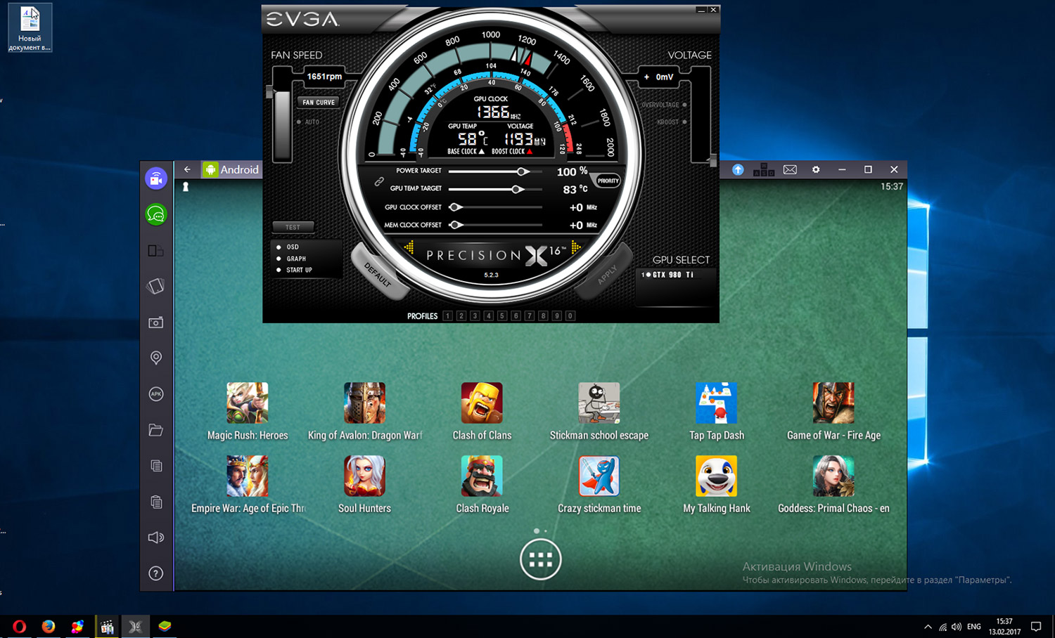

Регистрация: 18.09.2009
Откуда: Краснодар
Фото: 7
Фолдинг работает, открыты опера и файрфокс в каждом вкладок по 30 с ютубами, баннерами и тд. Плеер с фильмом 1080p и блустакс - частота не меняется ни с бс, ни без него... Хотя с бс начинает заметно тормозить рабочий стол. Не должны никакие браузеры или программы влиять на частоту при работающем фолдинге.
скрин
bluestacks.jpg [ 290.78 КБ | Просмотров: 910 ]

Регистрация: 09.06.2012
HellGreen
раньше так и было , на сколько помню. Но пока разобраться не могу.
UPD:методом переребора выяснил:
Запускаю BlueStacks (до запуска бота Mybot), далее запускаю игру Clash of Clans - все частоты в порядке.
Запускаю Mybot, всё ок, запускаю работу бота, он детектит запущенный BS и в момент, когда он изменяет размер окна BlueStacks - происходит снижение частоты до базовых 1557Mhz и ВНИМАНИЕ! - падает напруга на ядре с 1,050v до 0,825V
есть мысли куда копать? :)
UPD 2:
MegaCalcii
пардон, с memu работает my bot. В общем поставил memu , а тот при первом запуске предложил включить виртуализацию в bios... Хотя я был уверен что она включена. В общем включил VT, все поставил, все работает , частота и напряжение ядра gpu не падают.
Всем спасибо за участие.
