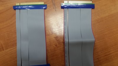

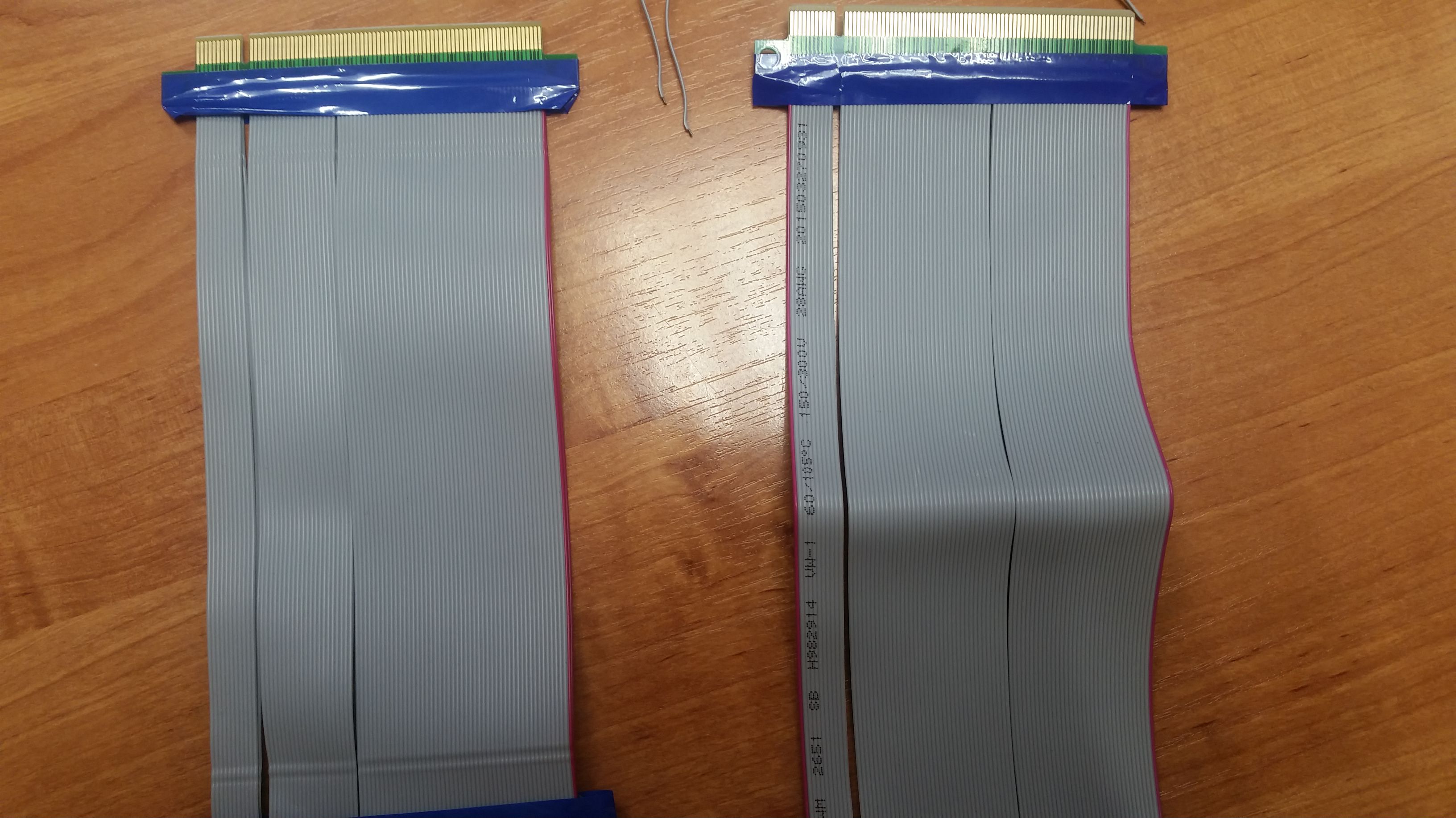

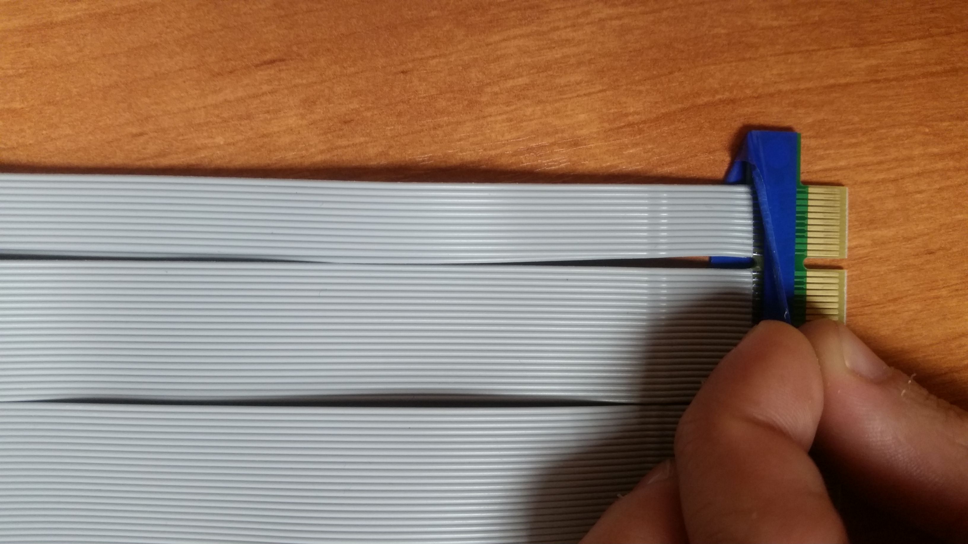

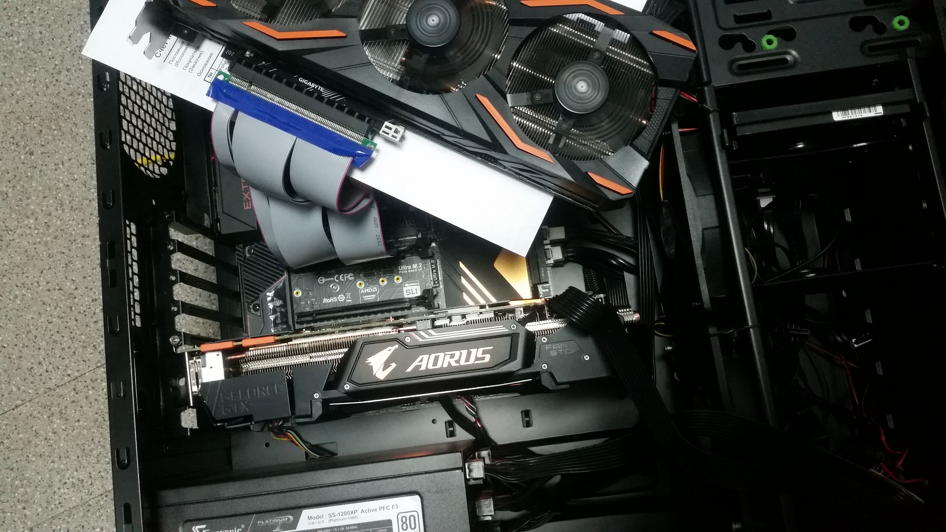

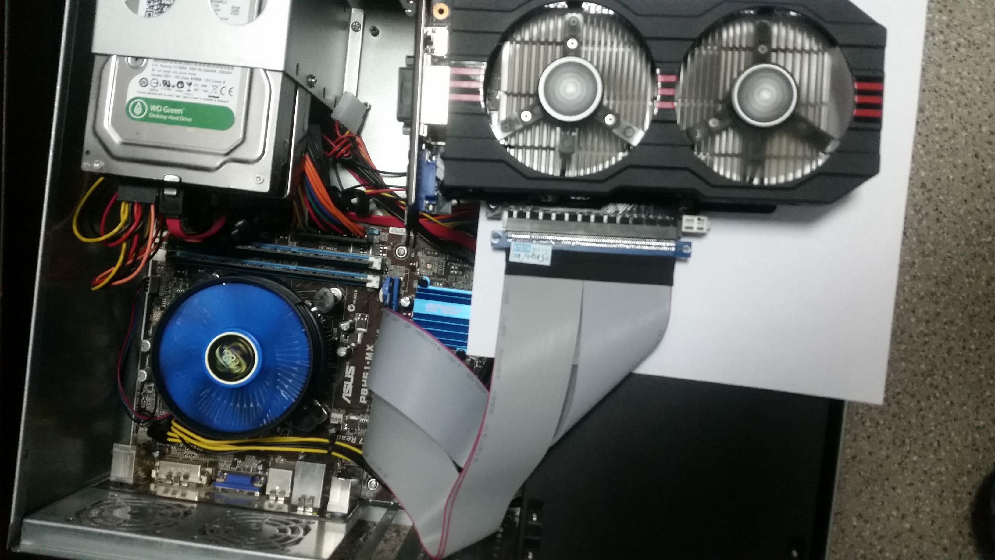

Всем известно, а может кому и нет, что в наших магазинах есть так называемые Райзеры (Riser) х16-х16 от компании Espada, которые теоретически должны работать с любыми видеокартами. Есть несколько модификаций Райзеров, состоящих из двух шлейфов, с доп.питанием типа Molex и без доп.питания, но есть еще один вариант, состоящий из трех шлейфов. Они отличаются по каталожному номеру, но в наших магазинах они идут вперемешку и в основном старая версия, состоящая из двух шлейфов. По факту старые версии работают только со старыми и слабопроизводительными видеокартами, а на серии от nVidia GTX 9хх и выше они не работают. А вот на Райзере с тремя шлейфами видеокарты серии GTX10xx завелись спокойно. Я попытался найти отличие между ними и нашел всего одно - это лишние 2 провода с каждой стороны, которые вообще не были припаяны к платам с обеих сторон. Я взял канцелярский нож и вырезал их. На мое удивление, мой модифицированный Райзер сразу же завелся на картах серии GTX10xx. Так что если вы купили дешевый Райзер и не смогли подключить к нему современную видеокарту, то стоит провести данный эксперимент. Стоит отметить, что я опробовал на нескольких Райзерах данную процедуру и все они стали рабочими. К сожалению, есть и минус Райзеров, в научных вычислениях есть снижение производительности на 5 - 15 % в зависимости от заданий, стоит отметить, что снижение производительности наблюдается и на дорогих Райзерах с торговой площадки ebay. В дальнейшем хочу провести эксперимент с правильным экранированием полос на Райзере, может это приведет к повышению производительности.
Выражаю особую благодарность за предоставленные Райзеры нашему Камраду Petr_Ru!
Комментарий к файлу: 5. Работающая карта на модифицированном Райзере.

Комментарий к файлу: 4. Новый Райзер с тремя шлейфами, основное отличие.
4.jpeg [ 547.81 КБ | Просмотров: 1123 ]
Комментарий к файлу: 3. Слева новый Райзер с тремя шлейфами, справа модифицированный из обычного Райзера + Molex
3.jpeg [ 708.63 КБ | Просмотров: 1123 ]
Комментарий к файлу: 2. Слева новый Райзер с тремя шлейфами, справа модифицированный из обычного Райзера.
2.jpeg [ 657.43 КБ | Просмотров: 1123 ]
Комментарий к файлу: 1. Обычный Райзер с двумя шлейфами, которые и продаются в основном. Работают со старыми видеокартами.
1.jpeg [ 578.85 КБ | Просмотров: 1123 ]
