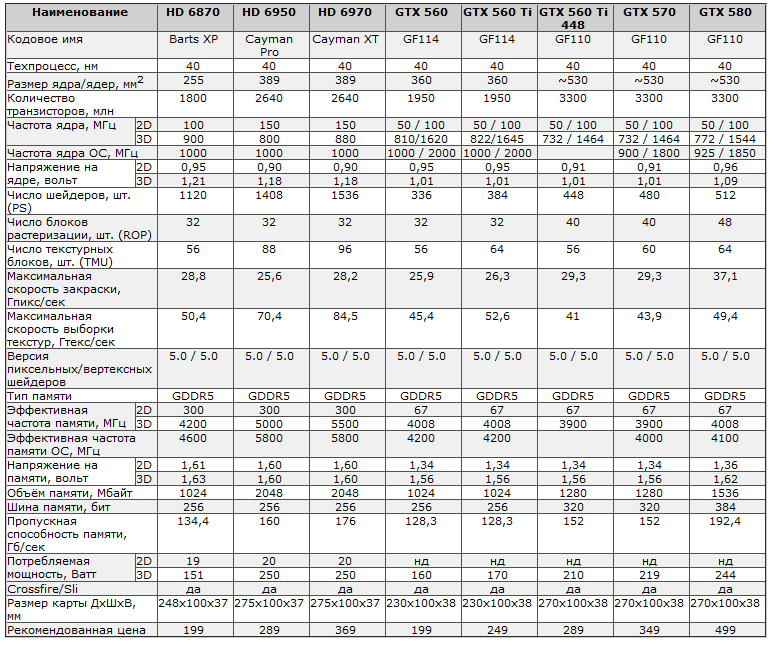

sashmxm писал(а):
ну так 580 на голову выше 570
Ты немного сгущаешь краски. У 580 16 потоковых мультипроцессоров, у 570 - 15. Обрезали, но не сильно.
