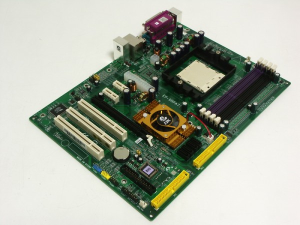

Регистрация: 09.01.2009
Я так понял, что надо с желтой штучкой (джампер???) проделать как на скрине? Или нет? Вообще как поняь "переключить его на два соседних контакта" ???
Denis F писал(а):
test'~3 Нееет !!!! :-) Сломаеш... ну или согнешь... Тяни вертикально вверх, и "джампер" останется у тебя в руках. Полсе этого можно будет его переставить на другие контакты, как требуется. Это просто перемычка с пластиковой ручкий сверху, набок не гни ни в коме случае.
Она одевается сверху на торчащие штыри-контакты.
Тоесть мне надо вытянуть эту желтую штучку и втыкнуть в другой контакт на несколько секунд, для обнуления биоса? А не подскажеш в какой другой контакт надо выткнуть? Да и еще у меня такой же джампер, только черный, как и тут? http://www.ii4.ru/images/561178cmos.jpg http://images.yandex.ru/yandsearch?text ... type=image
Вот моя м\п http://images.yandex.ru/yandsearch?text ... type=image
Регистрация: 27.06.2008
Откуда: Таганрог
Рядом с джампером есть соседний 3й контакт , одеваешь джампер так , что б он замкнул средний и этот 3й , сек 5 держишь , потом возвращаешь на место.
А как я узнаю, что он замкнул?
Еще можеш показать на картинке тот контакт? http://img.merlion.ru/items/50640_v08_b.jpg
Регистрация: 15.10.2004
Qwertos писал(а):
Если да то теперь прежде чем вводить надо почитать про память и шину?
коненчо..две ссылки тебе выше дали на FAQ по разгону...читай ;)
test'~3
1.снял перемычку с контактов 1-2,
2. одел на контакты 2-3 (при этом комп выключен полностью отрублен от сети)...
3.подал напряжение на мать (переключателем БП или если его нет, воткнул комп в розетку).
4.выключил.
5.переставил перемычку обратно.
Все.
