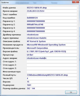

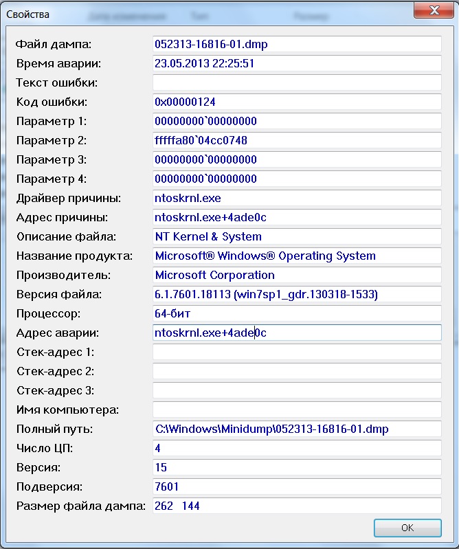

Регистрация: 25.05.2013
Всем привет!Столкнулся с проблемой, которая уже давно мучает меня...Толком никто помочь не может, и я сам сколько методов, что только не делал...Проблема такова, друзья, при первом включении зависает комп, не важно что я делаю, даже если просто его не трогать. Нажимаю кнопку ресет, комп перезагружается и больше за это включение не виснет! И виндоус мне выдает следующее: Сигнатура проблемы:
Имя события проблемы: BlueScreen
Версия ОС: 6.1.7601.2.1.0.256.1
Код языка: 1049
Дополнительные сведения об этой проблеме:
BCCode: 124
BCP1: 0000000000000000
BCP2: FFFFFA8004D55038
BCP3: 0000000000000000
BCP4: 0000000000000000
OS Version: 6_1_7601
Service Pack: 1_0
Product: 256_1
Я скачал прогу блюскрин виевер(BlueScreen Viewer) и она читает файл дампа прикреплю скрин.
История данного пк.
Был куплен в 2007 году, в то время не было SP1 windows 7, почему я это указываю?потому что везде пишут что виноват SP1.
Компьютер был куплен без операционной системы, я решил поставить Windows xp 64 bit SP3(может SP2 сложно сказать 6 лет прошло+я этот комп 2 года не видел). Все было хорошо вроде как. Но мне стала нравится Windows 7 и я решился ее поставить...Когда я ее поставил дос при загрузки винды выдавал сообщение, не помню его наизусть, но суть в том что если я не прошью материнку то все ядра пахать не будут. Asus p5e была прошита мной тут же естественно с оф сайта. И сообщение о не работающих ядрах пропало. И вроде бы с этого момента или позже у меня стал зависать так как я описал выше. Но было вот еще что - Я когда покупал ПК более менее шарил что то в компах, журналы читал, форумы, но одного я не учел....А не учел я БП, я для своей XFX GeForce 9800 GTX взял бп которые не выдает реальных Ватт(фирму не вспомнить). Прошло полгода и он сгорел. Я его поменял на хороший, уже прочитал все статьи и все отзывы + дорогой + тяжелый очень(говорят чем тяжелее бп тем лучше из соврменных естественно). Дорогие друзья помогите снять эту ношу с непонятными зависаниями пожалуйста!
Что я делал с компом: форматировал, Разделял диски по разному, пробовал xp, seven, vista. Ставил оригинальный сборки, не оригинальные. Сейчас стоит оригинальная. Не работала GeForce 9800 gtx смена термопасты помогла...В принципе я его часто чистил от пыли(Раз в 2 месяца).
QuadCore Intel Core 2 Quad Q9300, 2500 MHz (7.5 x 333)
Asus P5E (2 PCI, 3 PCI-E x1, 2 PCI-E x16, 4 DDR2 DIMM, Audio, Gigabit LAN, IEEE-1394)
Intel Beachwood X38
2XDDR2-800 DDR2 SDRAM 2GB
Тип биос BIOS AMI (02/19/09)
nVIDIA GeForce 9800 GTX
Звук Analog Devices AD1988B @ Intel 82801IB ICH9 - High Definition Audio Controller [A-2
SAMSUNG HD501LJ ATA Device (500 GB, 7200 RPM, SATA-II)
БП 450 ВТ power man вроде бы...
Пока что все, если что вспомню добавлю! Друзья, благодарю за ваши ответы.
Truble.jpg [ 179 КБ | Просмотров: 4084 ]
