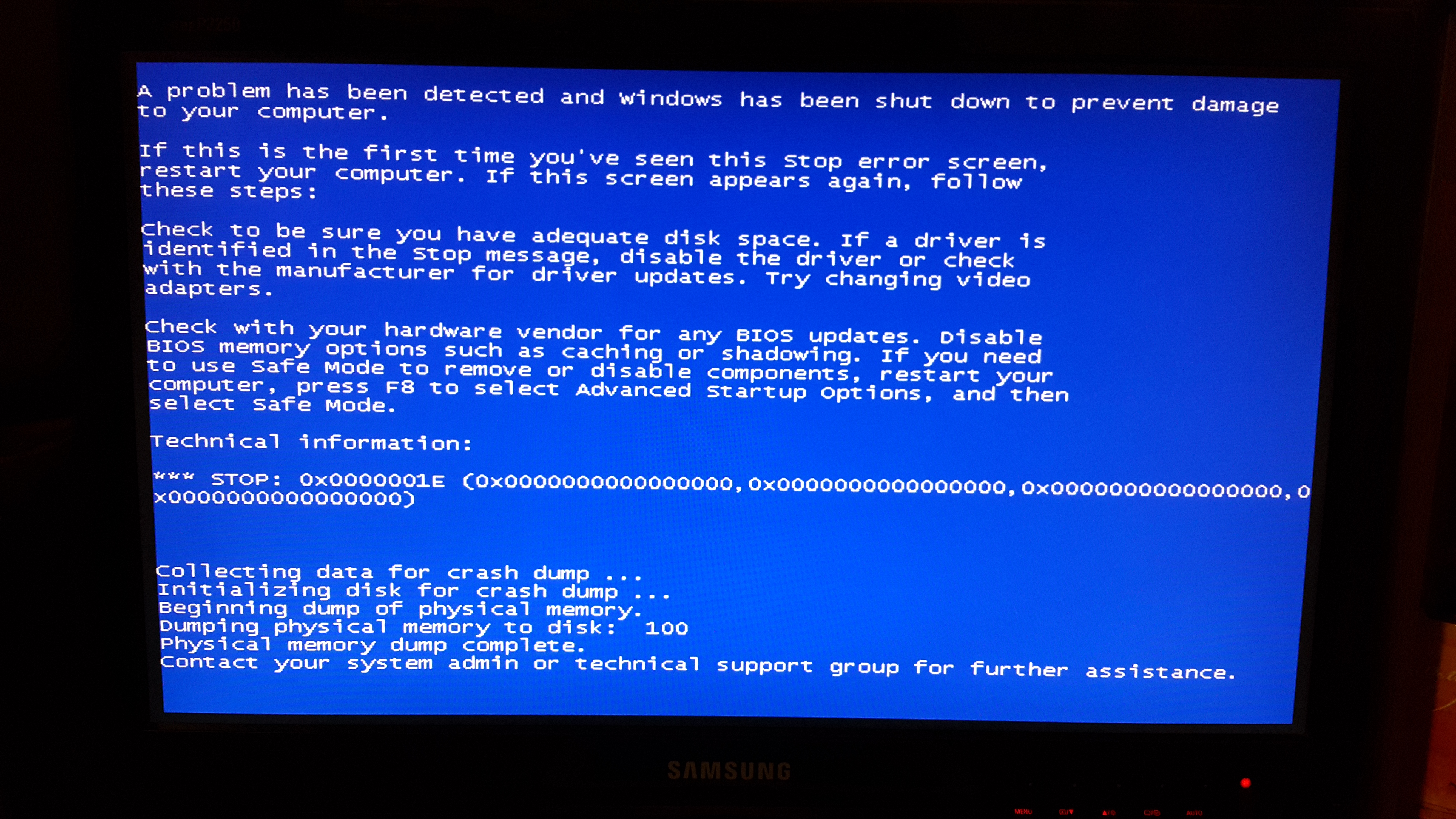

Друзья, помогите найти виновника...
20150828_222928.jpg [ 5.52 МБ | Просмотров: 1857 ]
Хочешь изменить мир - начни с себя...
Регистрация: 18.05.2005
Откуда: Moscow
Фото: 9
Денис
У Вас в ноутбуке установлен дискретный адаптер nVidia, который так же может "отвалиться".
Модель ноутбука бы узнать, может какая конкретная информация найдётся...
REACTOR-07
Дампы/минидампы выложите.
