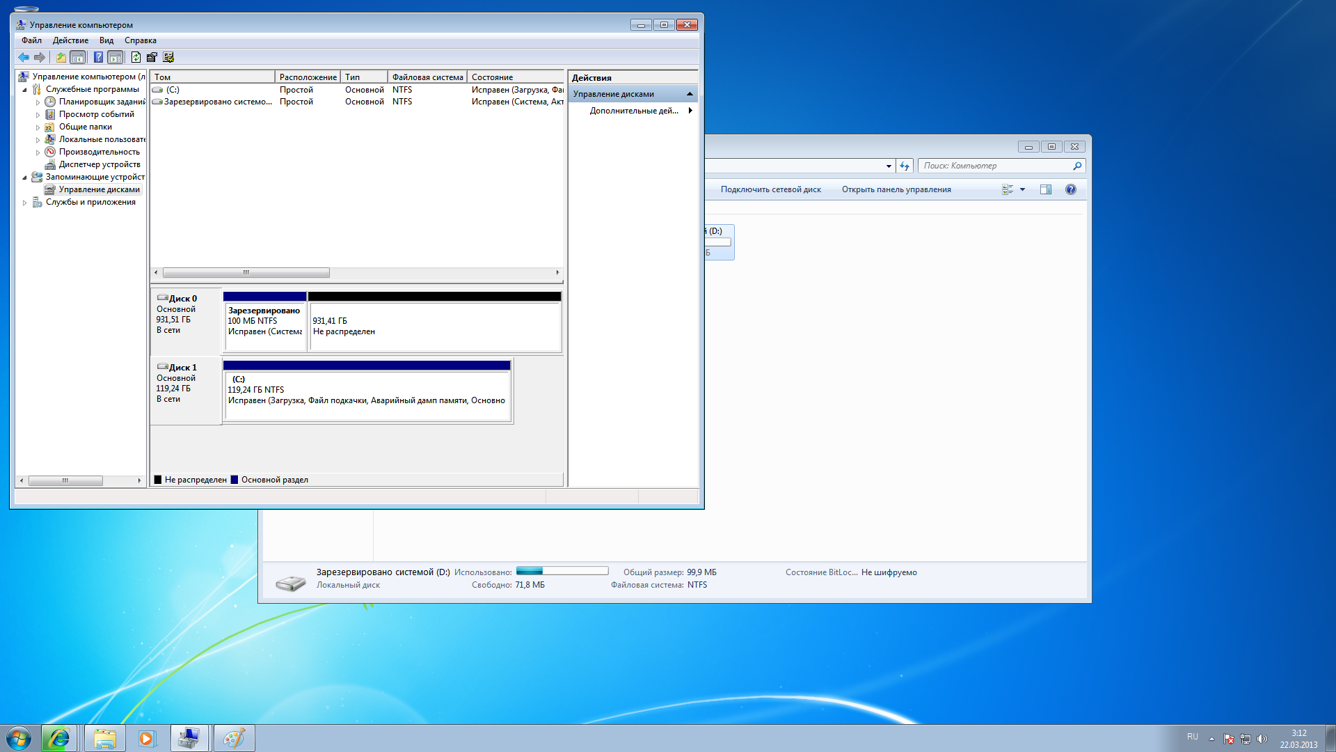

Регистрация: 13.02.2010
собрал новый комп, поставил 7ю винду с флешки(первый раз это делал). Но почему то в ярлыке "Компьютер" не видит жесткий диск, а видит только SSD (на нём ОС стоит). В биосе жесткий диск видит. Что делать подскажите пожалуйста

Назначить жесткому диску букву в диспетчере логических дисков.

там как бы диск поделен есть чаcть "зарезервировано 100мб NTFS" и "930мб не распределен" и почему то букву назвачить можно тольку там где зарезервировано, но мне то нужна свободная часть

Lutharos
а почему системой зарезервировано 10Мб на диске, на котором нет винды? на той части диска, которой не видно, есть какая то информация?
другая часть написано что "931 мб, не распределен" и когда кликаю по ней нету пункта назначить букву

Lutharos
Ставь по новому Ось на ssd, с физическим отключением hdd.

Похоже, hdd ты форматнул, на нём нет информации.

получается только переустановка ОС поможет? и как это я фоматнул hdd? я просто при установке винды выбирал ssd и все..

Lutharos
На hdd винда была раньше? Откуда там появился 100мб раздел?

Lutharos
или была?
http://sysprofile.ru/p/1/pahan-08
не было там ничего, все комплектующие из упаковки и свежие

Lutharos
Тогда, если имеется желание:
1.
2. Создать новый том путём форматирования в ntfs.
suum cuique

Lutharos
тогда Куба правильно написал тебе - отключай HDD, пере устанавливай винду, чтоб
Куба писал(а):
загрузчик будет на ssd
потом смело удаляй тот раздел в 100Мб, что на HDD, после чего он примкнет в остальным ~900Гб. а в завершении тыкаешь ПКМ на этой не размеченой области и выбираешь "создать раздел". ;) если память не изменяет, то так :-)
