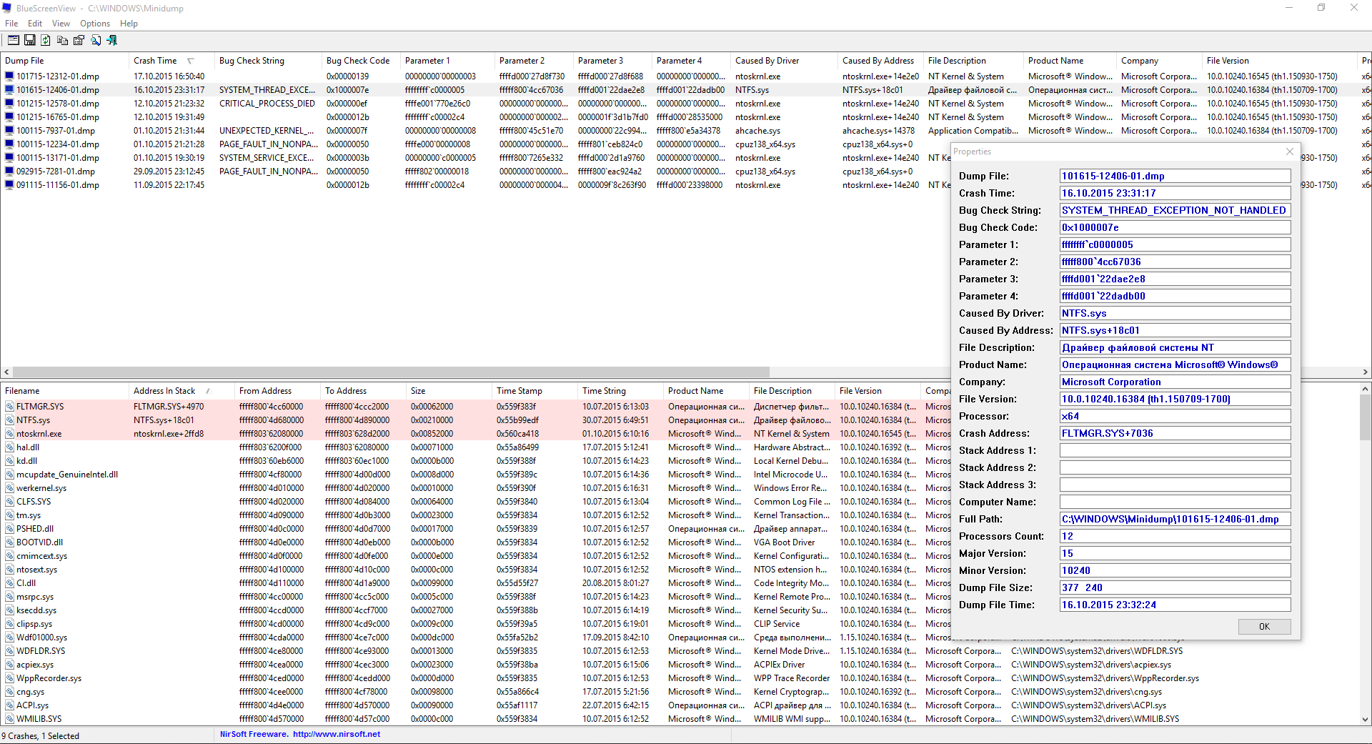

Регистрация: 19.09.2015

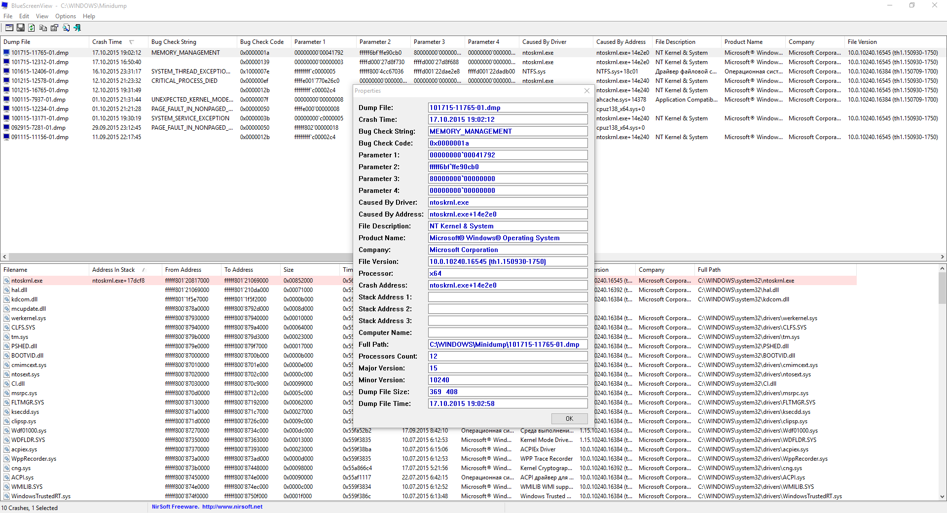

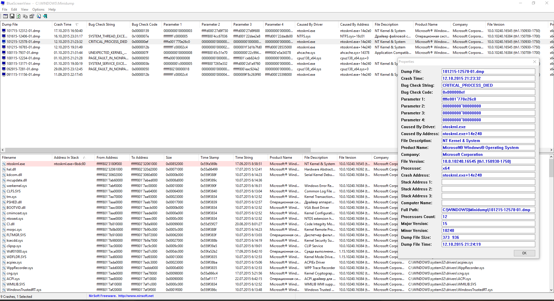

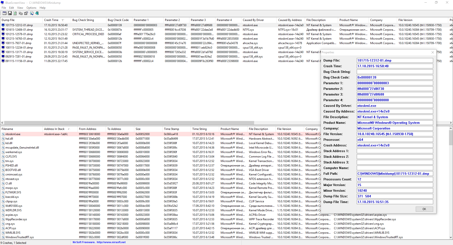

Ребят, привет. Помогите, пожалуйста уже просто задолбали синие экраны, за этот октябрь уже было 7 раз. В игры не играю, ничего не разгонял, температура всех компонентов системы хорошая.
Характеристики: i7-5820K, asus x99a, gigabyte gtx970, чифтек 750, ddr4 16gb 2x8gb 2133 кингстон хайпер фьюри икс, samsung 850 EVO под винду, WD Caviar Blue по файлы.
Компьютер использую только для работы с видео и графикой. Вроде все синие экраны были когда я например, сидел в браузере или что простое делал, то есть не под нагрузкой.
Конечно же по всех ошибкам я до хера гуглил и яндексил, но никаких решений проблем не не нашел, ну кроме "переустановите винду".
После всех этих синих экранов комп работает нормально, но блин в последнее время синие экраны стали появляться в день и не по одному разу.
Windows 10 Pro 10240 (была Windows 7 Максимальная SP1 обновился с полным удалением всех файлов (не через носитель) через эту программу https://www.microsoft.com/ru-ru/softwar ... /windows10)
Пожалуйста, не нужно предлагать варианты переустановить систему, много программ в которых уже сделано множество настроек и если сделать переустановку то я буду недели три только всё настраивать.
Прикрепил скриншоты всех большинства синих экранов через bluescreenview.
Могу отправить любой файл дамп памяти. Короче, помогите!!!

Регистрация: 01.08.2008
Откуда: Град стольный
qweqeqe111 ИМХО память сбоит. Под тест её.
ЗЫ Кстати переустановку винды здесь как правило предлагают, как последнее средство после всех прочих манипуляций. :-)

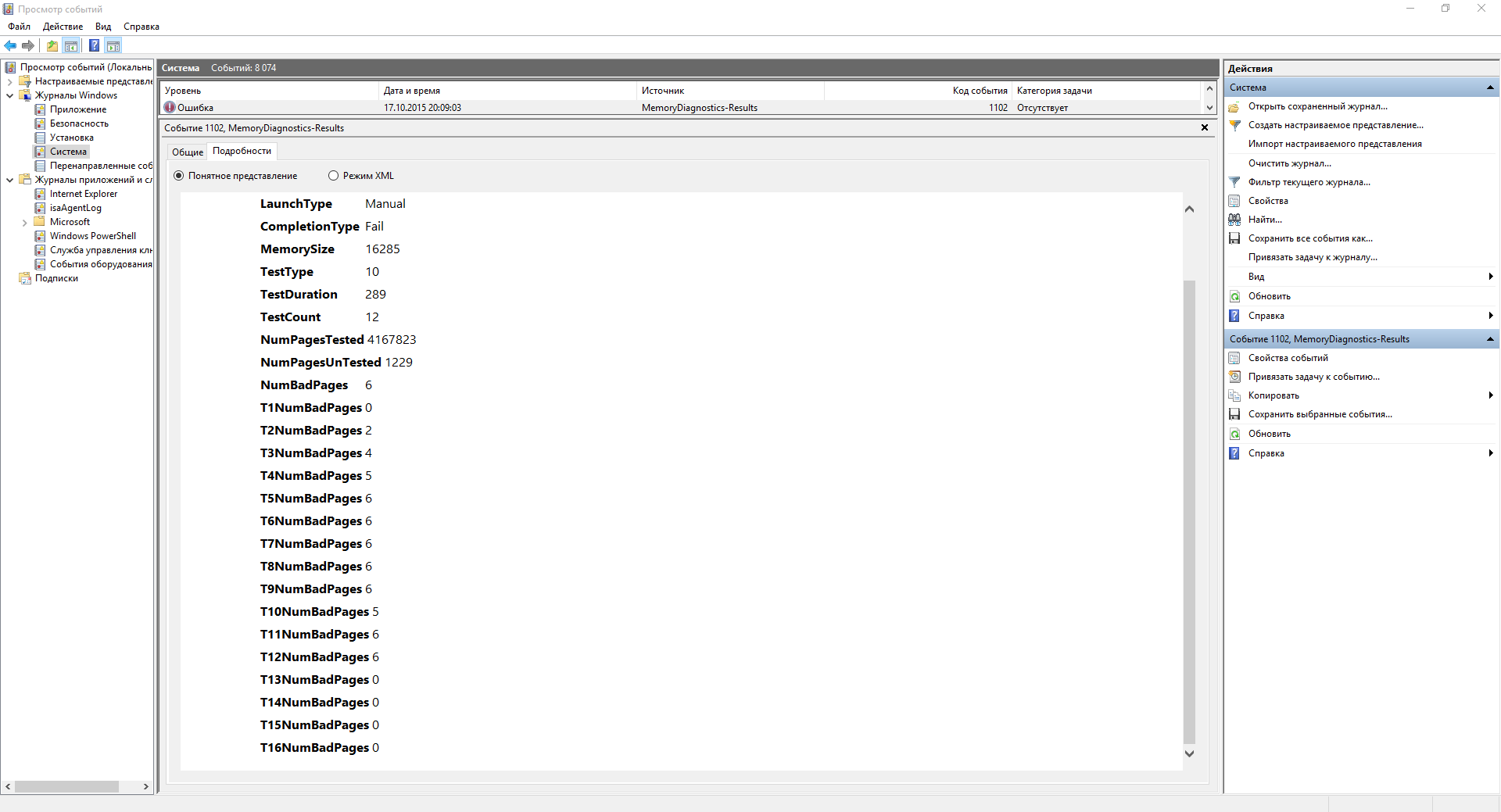

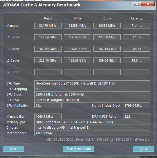

Вы имеете виду оперативную память? Вот тесты. Или нужно какие-то ещё сделать?
Две планки по 8гб вставлены в соответствующие слоты как написано в инструкции Асуса.
Кстати буквально час назад была ещё одна ошибка MEMORY_MANAGEMENT, скрин прикрепил, из гугла понял что это вроде оперативная память, но пока решения не нашел.
qweqeqe111Да, я про оперативку.
Не, это не тесты, то что вы привели, а всего лишь бенч. Берите memtest 86+, пелите образ на флешку и вперед при старте с носителя из-под DOS`а, чтоб исключить дурное влияние софтов. Потом впечатления сюда. Желательно проходика два хотя б.
ЗЫ Не в тему, ну млин, DDR4 c сl 14 и CR на двухе это "сильно". Издержки низкой напруги. Здесь нужна память минимум с 2800 (1400 эффективной), чтоб потенциал по памяти платформы хоть немного раскрыть. Есть же плашки такие с сl14 на 1.35. И цены вроде как щадящие уже более или менее. А к разгону Кингстоны вроде как не очень расположены нынче. На всякий гляньте там у себя XMP, когда с проблемой разберетесь. Может там повышенные частоты. Хотя...Кингстон и сl14 на такой частоте, уже как приговор. ИМХО
Пока сделал стандартную проверку памяти через "Средство проверки памяти Windows". Результаты прикрепил, не знаю что теперь делать.
Сейчас ещё попробую сделать тест memtest 86+, правда пока ещё не понял как его делать.

qweqeqe111 Камрад, с памятью у тебя не лады. Чтоб отвязать влияние оси и софта, только мемтест. А там поглядим.
Svenson писал(а):
qweqeqe111 Качай с любого источника. Главно чтоб был образ для запила на флеху. И вроде пресет там должен быть на x64/
Инструкция http://www.infowall.ru/index.php?art_id ... rogarticle
Короче оперативной памяти хана! 5120 ошибок. На неё гарантия 10 лет, повезу в магазин. Спасибо что посоветовали сделать этот тест.
Память была HX421C14FBK2/16 http://www.kingston.com/dataSheets/HX421C14FBK2_16.pdf
Если будут проблемы с установкой memtest 86+ на флешку, то нужно сделать низкоуровневое форматирование, я делал через HDD Low Level.
