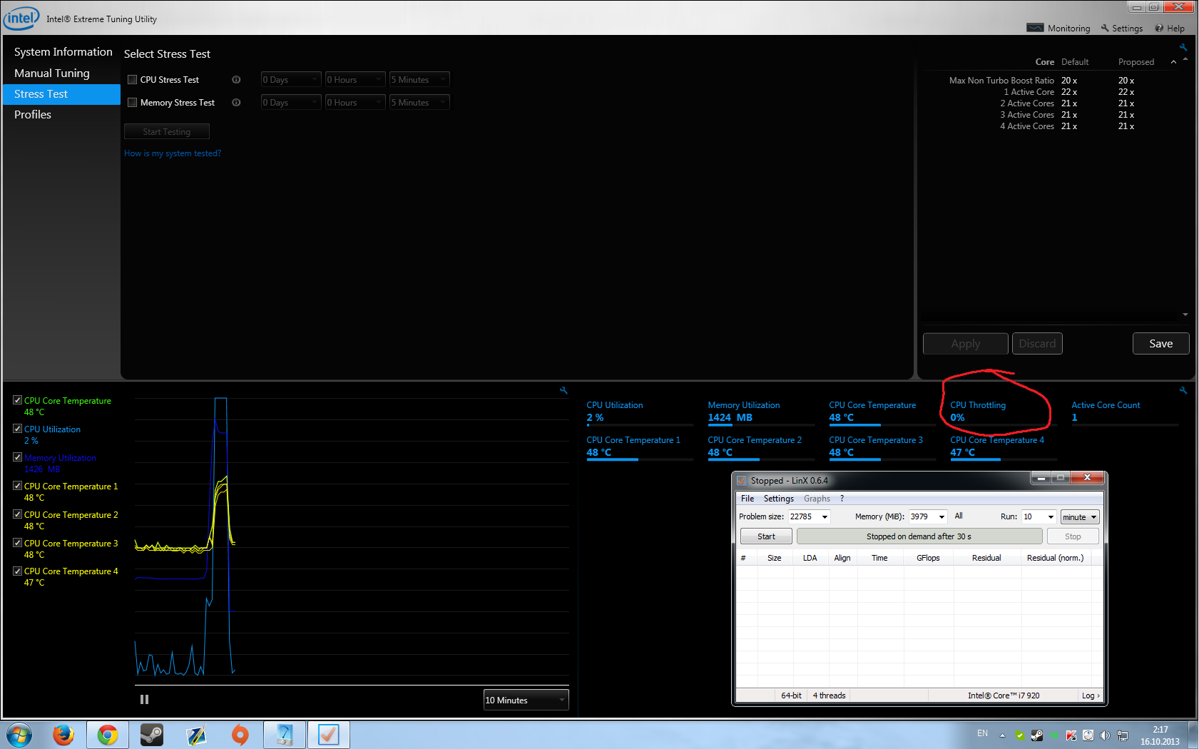

Хреногубка писал(а):
вроде через эверест еще можно, но не уверен
Я пользуюсь Intel(R) Extreme Tuning Utility для просмотра троттлинга. Но пока что ни разу его не видел, тьфу тьфу тьфу)
