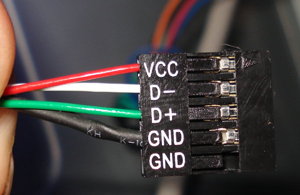

Помогите плиз!
С морды Корпуса Aerocool QS-200 идёт такая косичка... она не разделяемая
косичка.JPG [ 52.8 КБ | Просмотров: 677 ]
куда воткнуть её на материнку GA-H87M-D3H ?
Регистрация: 15.08.2004
Откуда: Красноярск
luna1, это усб, втыкать в усб.
Где на материнке вы видете USB разъём на 4 провода... USB шла с морды другая планка, я её воткнул уже (там было гребёнка с одной стороны 4 штырька а с другой 5 штырьков) я её уже воткнул... на морде раработали 2 из трёх юсб портов... это от третьего порта как я понимаю... но не вижу гребёнки под 4 разъёма на материнке
Откуда: Красноярск
Вот в такую же колодку на материнке и втыкать. В половину её.
Там разъём на 2 канала 9 пин двухрядный. Книжку от мамы полистать слабо?
Регистрация: 17.09.2010
Спасибо Вам большое за помощь! заработал третий попрт USB на морде!
Добавлено спустя 2 минуты 23 секунды:
Вот я её уже полдня читаю эту книжку... и знаю что на материнках 9 пиновые разъёмы под USB , а у меня косичка с 4 пинами только... разницу улавливаете между цифрой 9 и цифрой 4... совсем разные как бы разьёмы.
Двухрядный разъём на маме это ДВА порта USB, а у тебя однорядный - один порт. Вообще то разъёмы подписаны, или вам букварь не знаком. :-) Буковки на шнурке и матери совпадают?
