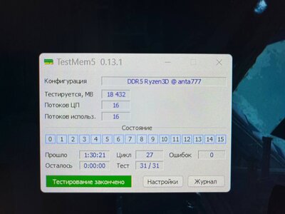

Привет народ. в общем пока вот так. 3 часа мемтеста, плюс кранчер погоняли.
все проходит вообще без вопросов(
непонятно куда копать дальше

а кто говорит что не делали? экспо отключено, мемтест проходит как видишь, а кс2 опять висяк через 5 минут

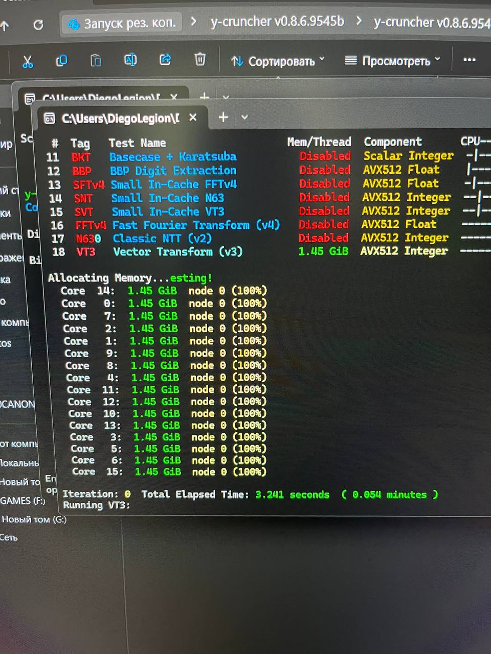

Swap случайно не вырублен? Прям вот очень похоже. :?:
Это не с ОЗУ проблема, 99.(9)%.
Если хотя бы час-два проктутить Y-Cruncher VT3 без ошибок, то это сужает круг поисков в сторону процессора и/или SSD.
