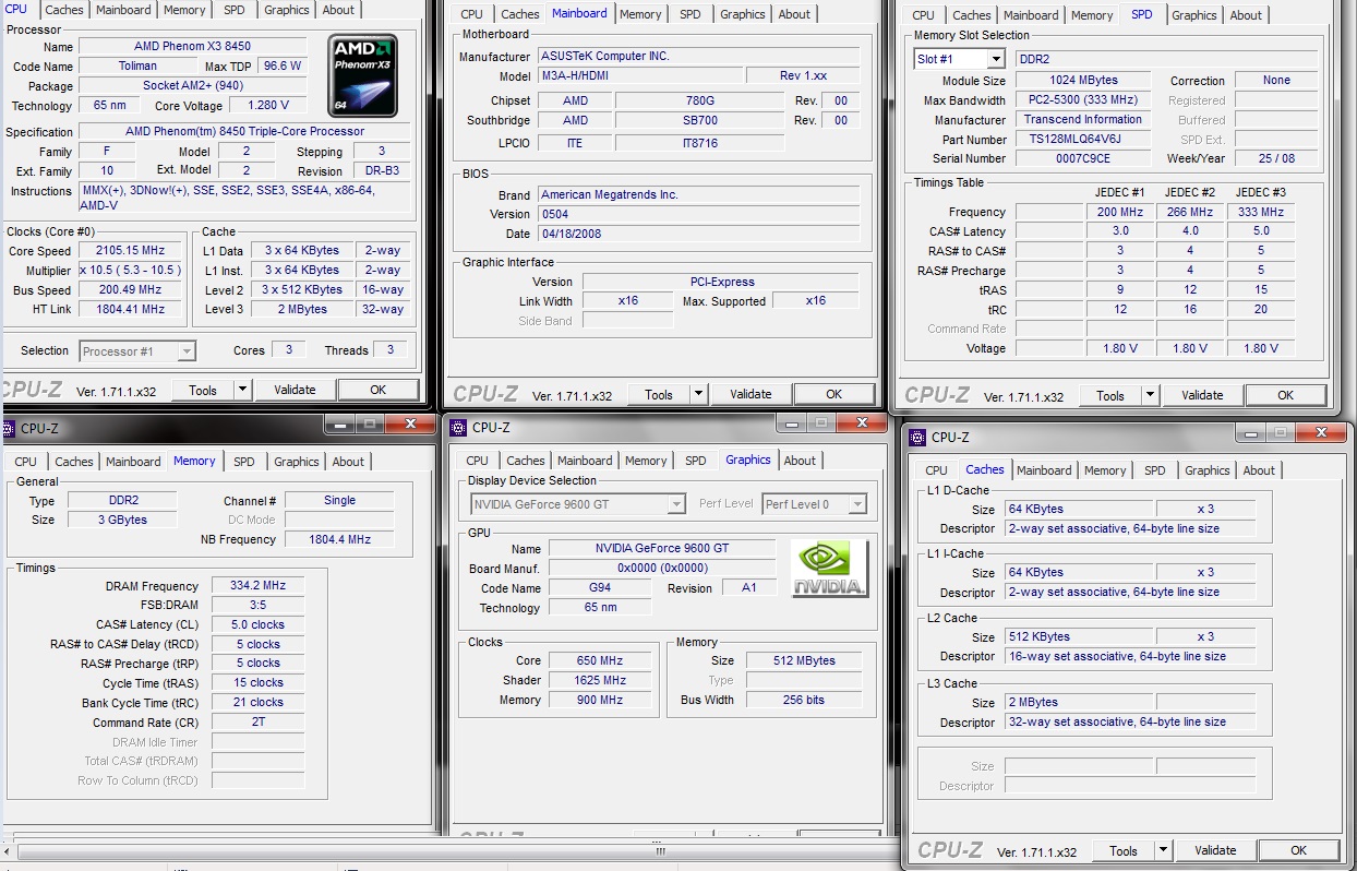

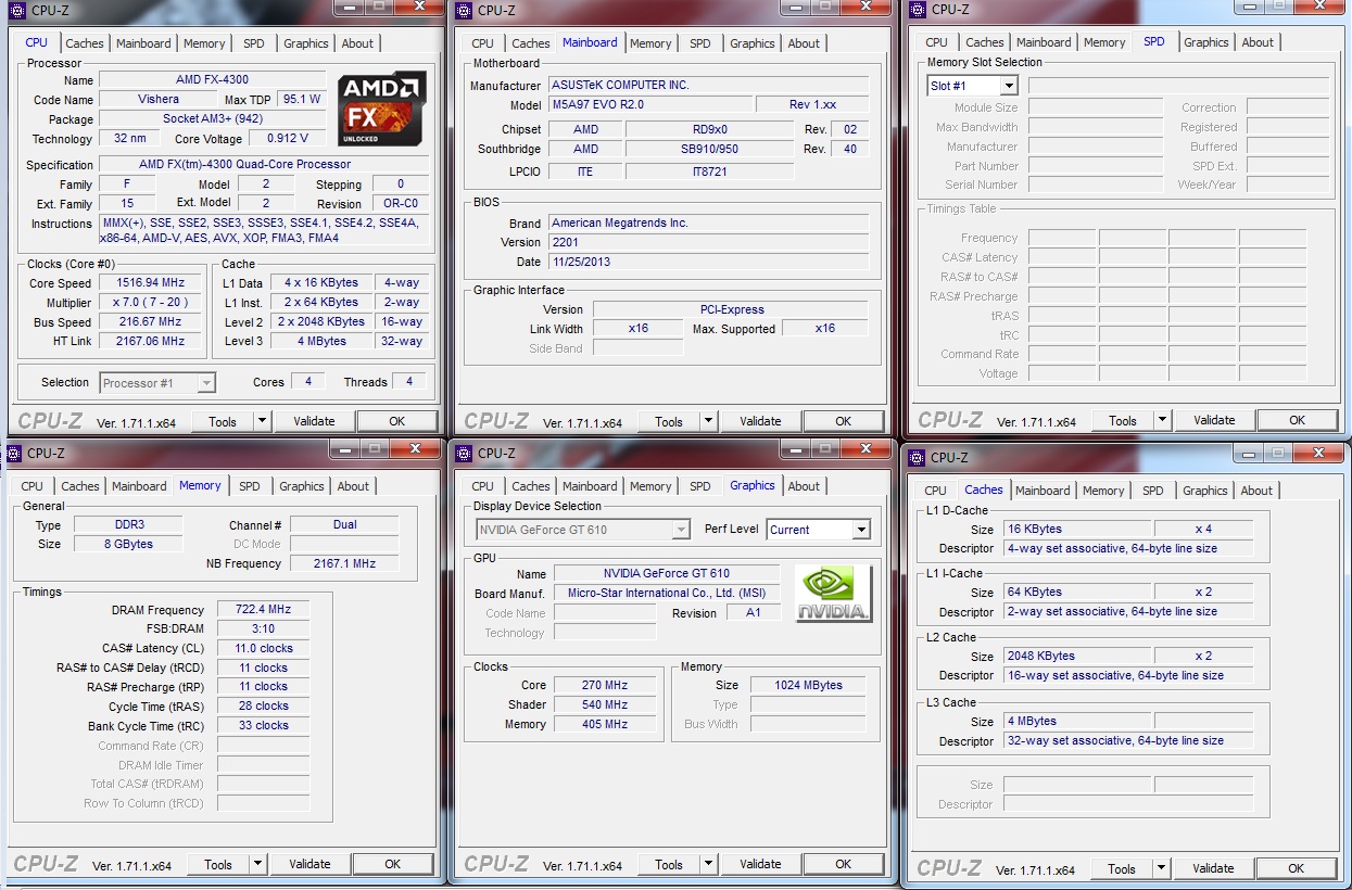

Не могу понять в чем дело. Есть 2 компа. Один на даче с такой конфигой:
Безымянный.jpg [ 371.99 КБ | Просмотров: 2158 ]
И в городе перед новым годом собрал с такой:
22.jpg [ 379.76 КБ | Просмотров: 2158 ]
На первой конфиге 2-й кризис идет почти без тормозов.
На второй, которая, как мне кажется помощьнее - тормозит.
В чем может быть проблема?
Дрова на все стоят корректные, винда и там и там 7-ка.

Avenger86
Вы Гуглом принципиально не пользуетесь перед тем, как задавать вопросы?
http://gpuboss.com/gpus/GeForce-GT-9600-vs-GeForce-GT-610
