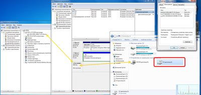

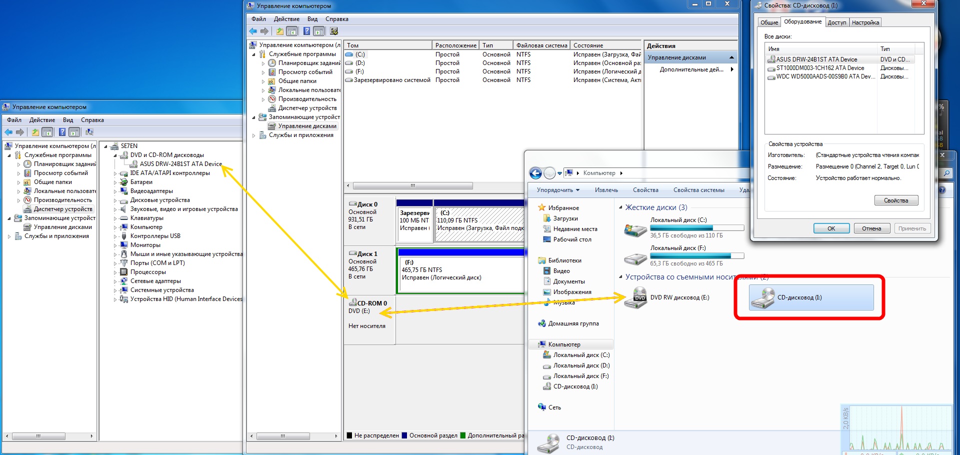

В "Компьютер" появился какой-то странный ярлык CD дисковода, который не понятно откуда взялся.
скриншот
CD.jpg [ 420.16 КБ | Просмотров: 1512 ]
У меня в системе подключен только один DVD привод, а в DAEMON Tools я убрал все приводы. Этот дисковод не отображается в "диспетчере устройств", не отображается в "управление дисками", только в "компьютере". Подскажите что это может быть и как этот ярлык скрыть в эксплорере?

И не установлены UltraISO, Nero и тому подобные программы, которые могут создавать виртуальные приводы?

Igor-Igor, и вправду ультра исо. Я и не знал что он то же создавать умеет :?: Спасибо
