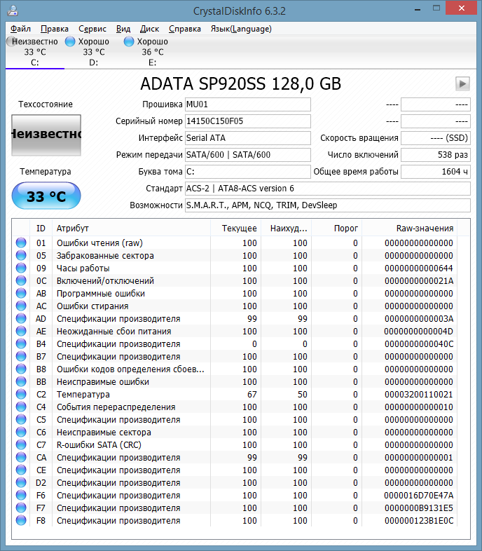

Igor-Igor писал(а):
http://crystalmark.info/?lang=en
crystalmark выдает такую картину,сейчас буду мемтест делать

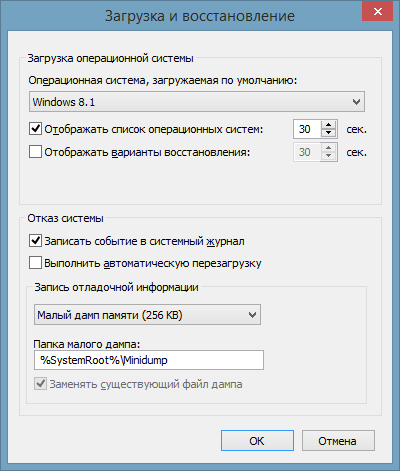

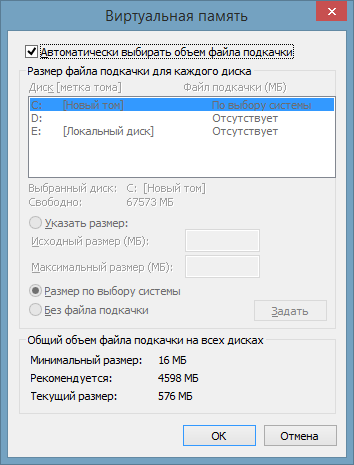

Prod писал(а):
Для формирования минидампа своп должен быть не менее 800 мб, может он отключен?
вы это имеете в виду:
