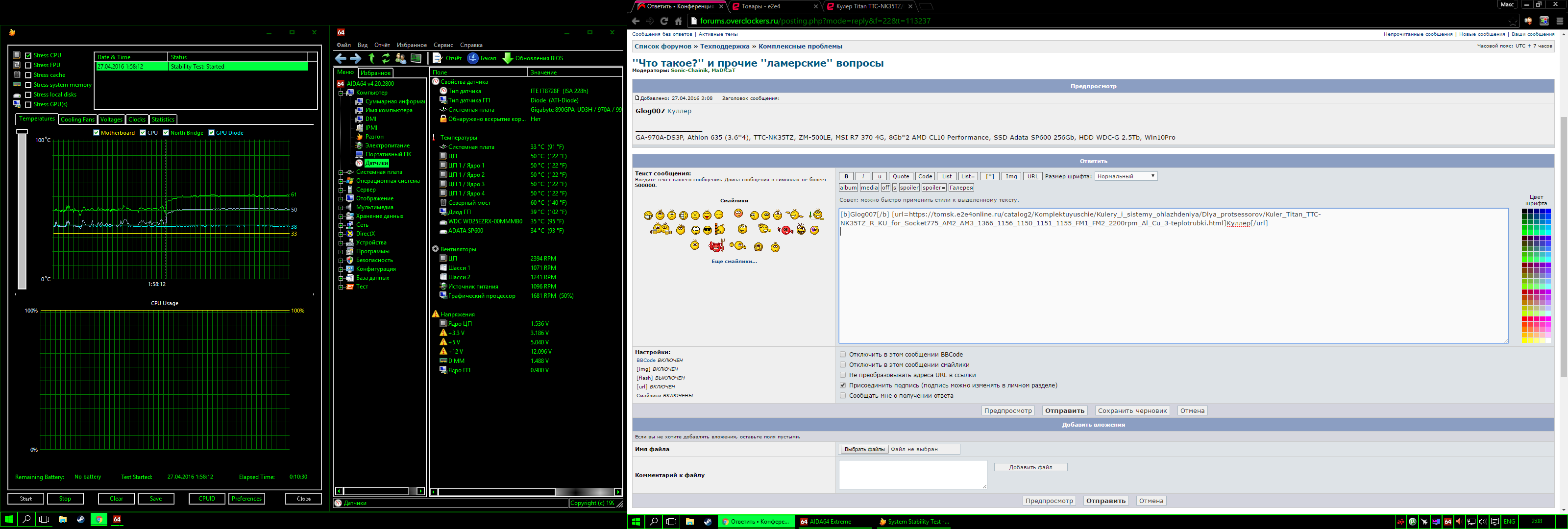

Glog007 Куллер
Понимаю что нагрузка и аиды смешная, но другой под рукой нет
Добавил в стрессе FPU И кэш, получил по +3 по маме и CPU
