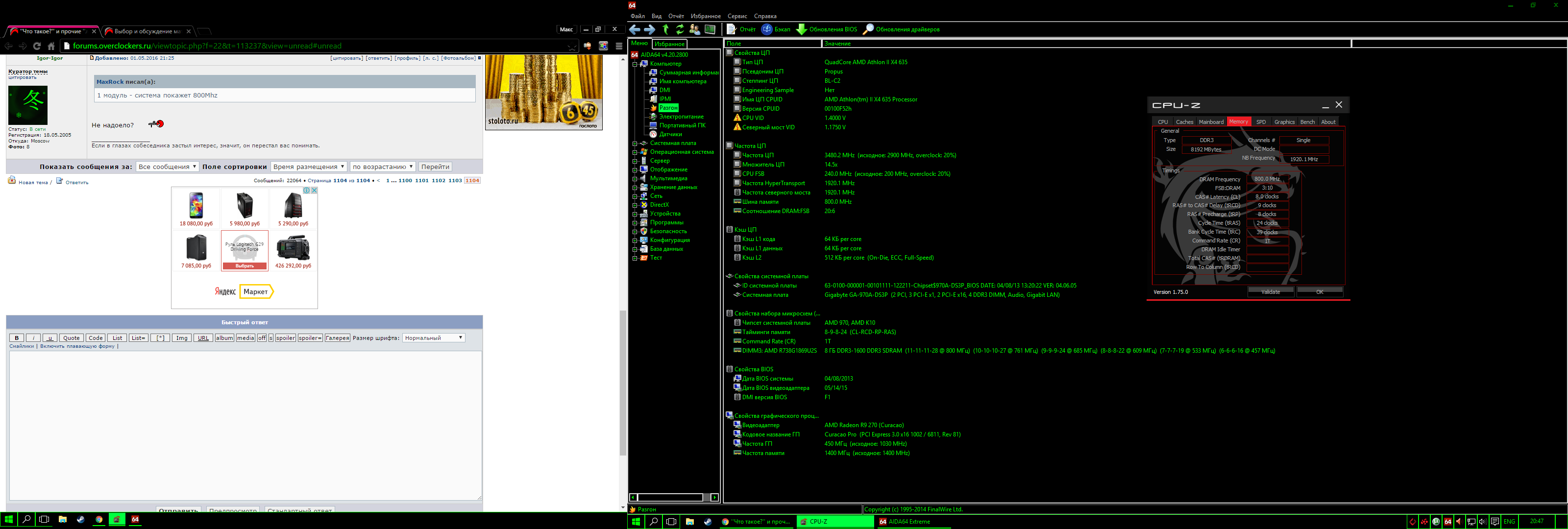

Igor-Igor Модули 1866 и если оставить 1 модуль - система покажет 800Mhz

Igor-Igor не надоело что? я несколько упускаю суть вашего юмора
Вытащил один модуль из любопытства

На этом скрине ничего не изменилось в сравнении с предыдущим. Какой смысл Вы хотите донести?

Igor-Igor Что память работает на 800 Mhz вместо 1866 паспортных, или хотя-бы 1600, проблема в камне который поддерживает полноценно DDR-II и DDR-III на минимуме

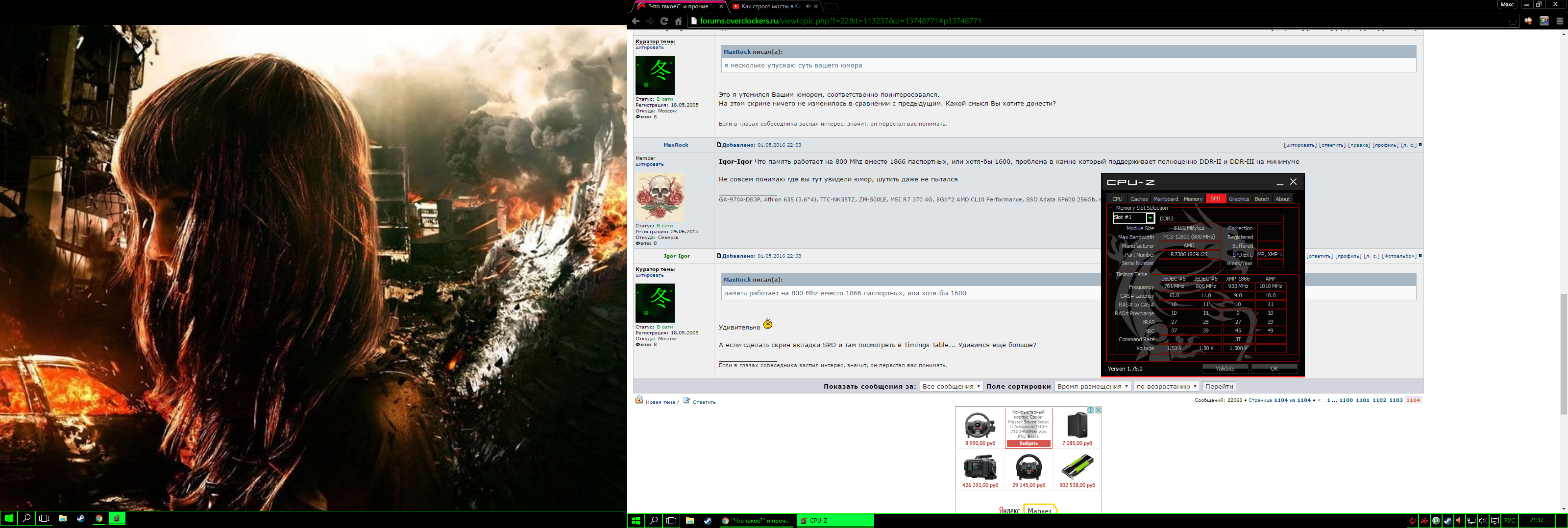

Igor-Igor Что там удивительного?
Снимок экрана (35).png [ 2.13 МБ | Просмотров: 731 ]
Ну как же? XMP-1866 (а ниже 933)... Никаких мыслей? А если 933*2?

Igor-Igor я тупой... Тогда вопрос - почему с одним модулем скорость не поднимается если заявленная на один модуль скорость 1866? Это уже так, философский вопрос...
Сама планка стандартная - 1600 (SPD отдаст мат.плате эту частоту по умолчанию).
А 1866 - это XMP-профиль, так сказать - режим разгона. Его надо выставить вручную в сетапе.
