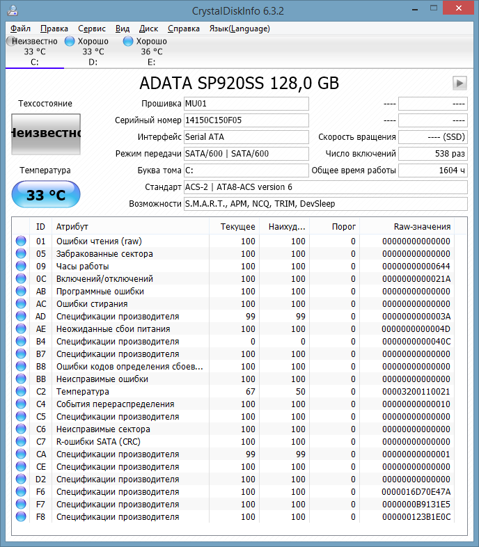

добрый день. вчера вечером словил бсод kernel_data_inpage_error во время игры фар край 3. из недавних изменений установка видеокарты 7950, дров на нее, фар край 3 (тор) расположилась на hdd. разгон видюшки +100 мгц. вирусов нет на компе. минидампа почему то нет на месте. после перезагрузки комп не загружал винду, оказалось, что диск С (ссд) исчез из сата устройств. после выключения/вкл. появился, и винда благополучно загрузилась. неужто капец ссд приходит? помогите решить проблему, пожалуйста.

привет. kernel_data_inpage_error (rdyboost.sys) навестил меня, хотя superfetch отключена. системный диск снова пропал. потому и минидампу писаться некуда. в журнале событий код 41 появляется после перезагрузки с кнопки на системнике. мерял напряжение мультиметром +12V, +5V - все в норме, значит, не в блоке питания дело?. думаю может с сата 3 на сата 2 перекинуть ссд, понаблюдать, имеет ли смысл?

Есть мнение, что проблема в ссд.
Пункт 1 - проверить смарт ССД.
Пункт 2 - Нет ли каких сторонних программ дефрагментации/оптимизации ссд?
Регистрация: 14.05.2013
ссд1.png [ 93.37 КБ | Просмотров: 3955 ]
