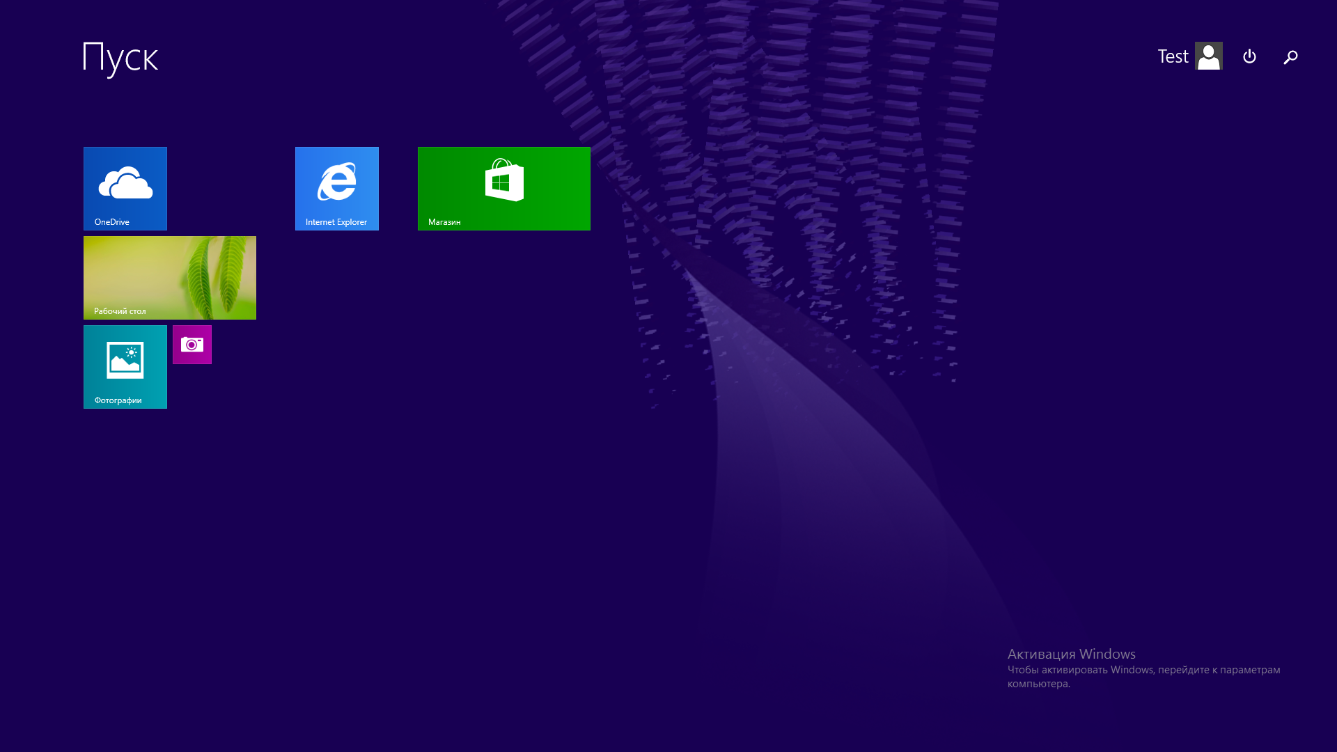

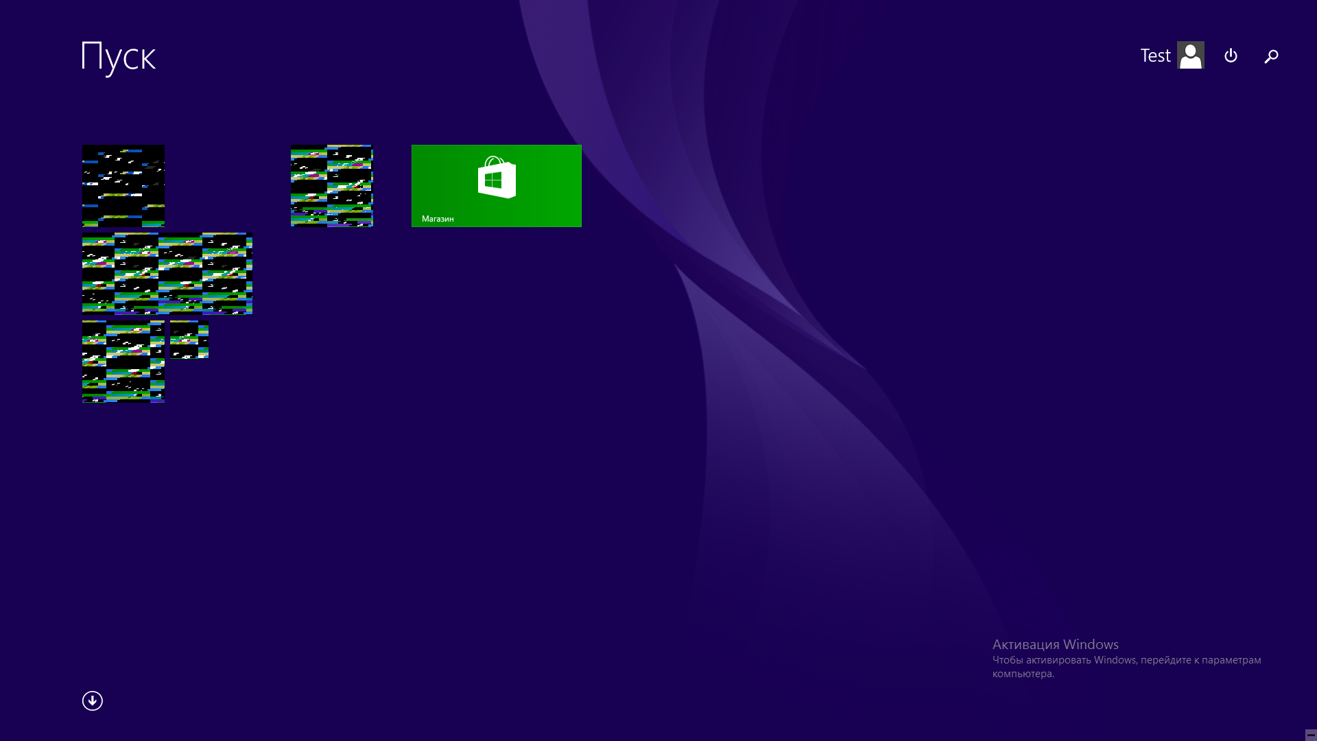

Внезапно Windows 8.1 выдал в своём изображении искажения.
Сделал их скриншоты.
Что известно про подобные искажения?
Искажения (2).png [ 416.2 КБ | Просмотров: 418 ]
Искажения.png [ 276.77 КБ | Просмотров: 418 ]
Регистрация: 06.03.2016
Откуда: Подмосковье
Похоже на проблемы с графикой - перегрев/отвал видеочипа. Видеокарта когда чистилась?
