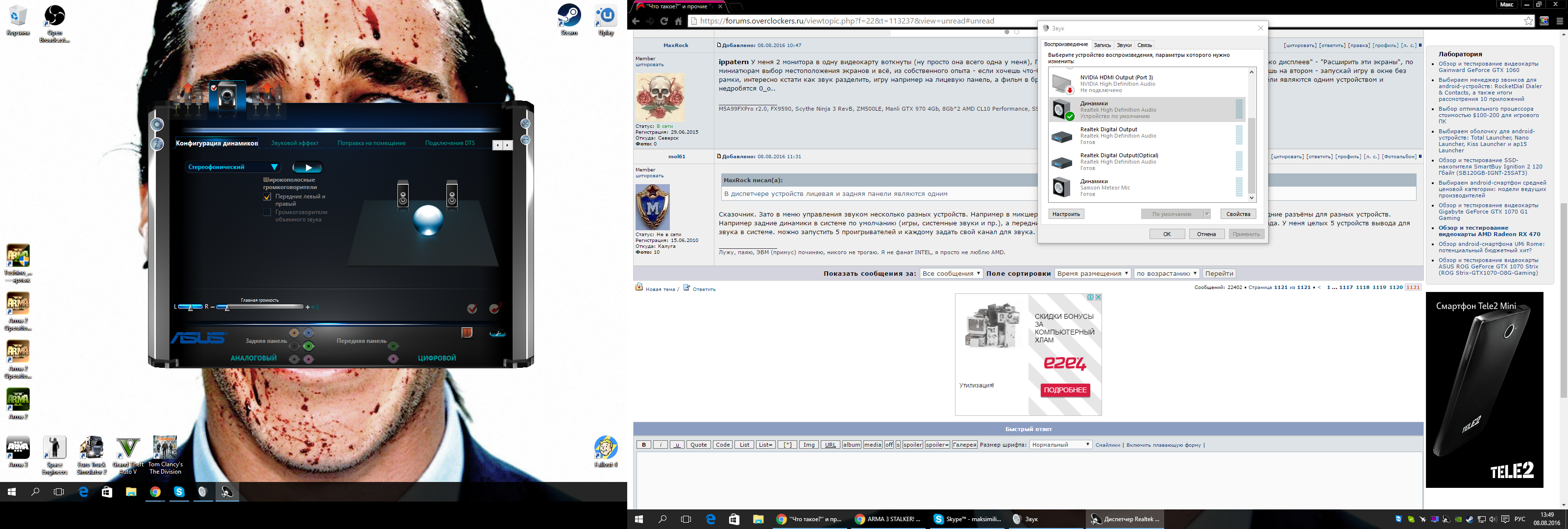

ippatern У меня 2 монитора в одну видеокарту воткнуты (ну просто она всего одна у меня), ПКМ по рабочему столу - "Параметры экрана", почти внизу "Несколько дисплеев" - "Расширить эти экраны", по миниатюрам выбор местоположения экранов и всё, из собственного опыта - если хочешь что-бы игра на основном мониторе не сворачивалась когда что-то делаешь на втором - запускай игру в окне без рамки, интересно кстати как звук разделить, игру например на лицевую панель, а фильм в браузере на заднюю... В диспетчере устройств лицевая и задняя панели являются одним устройством и недробятся 0_о..

Сказочник. Зато в меню управления звуком несколько разных устройств. Например в микшере Реалтек есть доп. параметры, где можно разделить передние и задние разъёмы для разных устройств. Например задние динамики в системе по умолчанию (игры, системные звуки и пр.), а передние можно в проигрывателе или в скайпе назначить устройством вывода. У меня целых 5 устройств вывода для звука в системе. можно запустить 5 проигрывателей и каждому задать свой канал для звука. И так же с другими кодеками можно.

mol61 Пальцем ткнёте?
Снимок экрана (7).png [ 1.77 МБ | Просмотров: 808 ]

Нет. Это асусный дизайн панели управления. А у меня стандартный Реалтековский. У тебя справа внизу есть ключ гаечный, возможно это то. У меня в другом месте есть кнопка Дополнительные настройки устройства Там есть галочка настроить передние и задние выходные устройства для воспроизведения разных сигналов. Тогда в виндовых устройствах появится ещё одно устройство Realtek HD Audiuo 2nd output со значком наушников.
18911 18912

Попробовал, естественно всё работает. Спереди воткнул ухи, сзади колонки. Оба работают от независимых источников и регулируются раздельно. В чём я лично и не сомневался. А то уж грешным делом подумал что на последней сборке Win10 новый косяк. Фсё пучком играет и не икает, как у некоторых. :bandhead: :crazy: Я вообще-то реалтековский звук редко юзаю, для скайпа в основном. По умолчанию у меня звук на телике, а у медиа плеера по оптике к ресиверу. :-)

mol61 на выходных попробую сменить драйвер, под ключиком пара практически бесполезных пунктов, вопрос только где взять реалтековские дрова под 892 чип...

mol61 У меня же ещё в микрофоне встроеная звуковуха есть 0_о, теперь вопрос как заставить например игру видеть микрофон (как то странно звучит), а браузер встройняшку...
