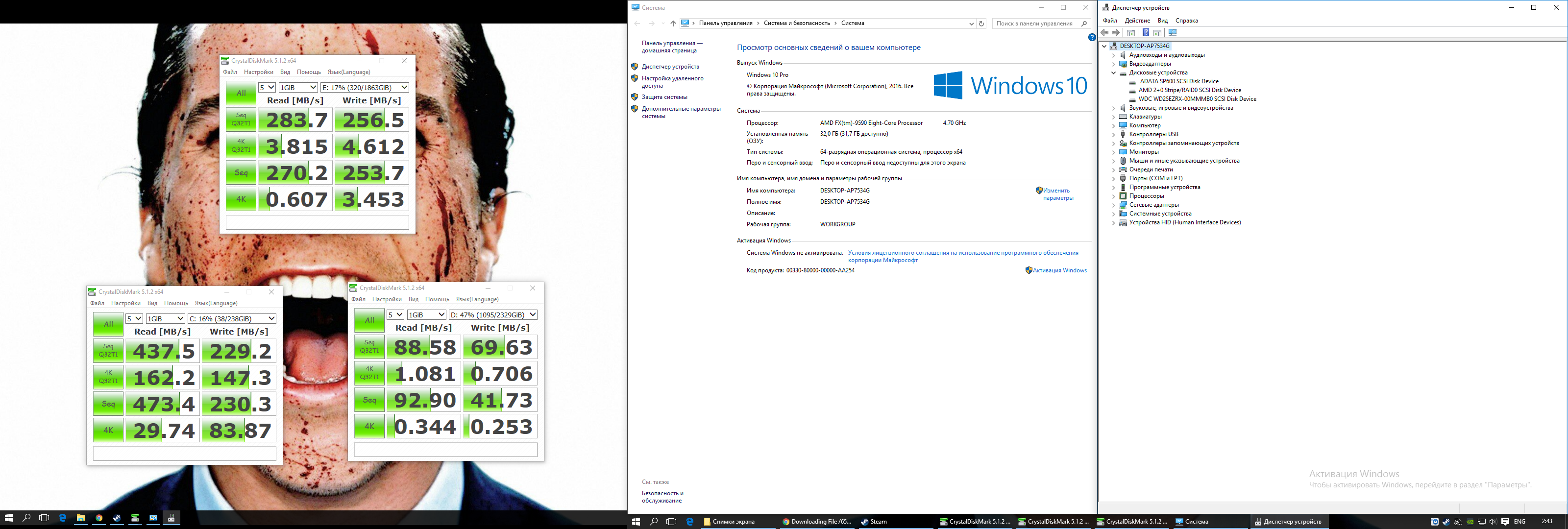

На сколько заметна разница между AHCI и IDE?
Собираю RAID 0 из двух WDC WD10EFRX, мать M5A99FX Pro R2.0, так же в системнике WDC WD25EZRX и SSD ADATA SP600, зелёный по определению тормоз и остаётся в качестве помойки и хренилища бэкапов, но вот SSD хочется использовать в полную мощность (ОС и игры зависящие от подгрузки с HDD/SSD), проблема собственно в том что при переводе контроллера в RAID доступна работа одиночных накопителей только в IDE, стоит ли заморочиться и купить отдельно RAID контроллер на PCI-E или разницы особой не будет между AHCI и IDE?

MaxRock, одиночный тоже в RAID режиме оставить, это и будет искомое AHCI.

Артём Либо что-то не так с мамой, либо вы не правы, система установленная в AHCI не стартует при переводе режима работы в RAID
Естественно, сначала драйвера надо раидные накатить.

MaxRock, последовательность примерно такая: включить RAID, переключить одиночный в IDE (система должна запуститься), установить драйвера на RAID-контроллер, переключить одиночный тоже в RAID. Если драйвера уже установлены, но система не запускается, надо думать...

mol61 Нука поделись ка страшной тайной - как это сделать?
Артём Не стартует, выбивает ошибку и не совсем понятно - толи это лоадер винды не может найти диск с нею, толи винда матерится на жёсткий с левым режимом работы
В ручную заменить драйвер ACHI на RAID от этого же чипсета, перегрузить комп и в биосе переключить на RAID.

MaxRock, посмотреть бы на эту ошибку... Синька же? Запись минидампов включена?

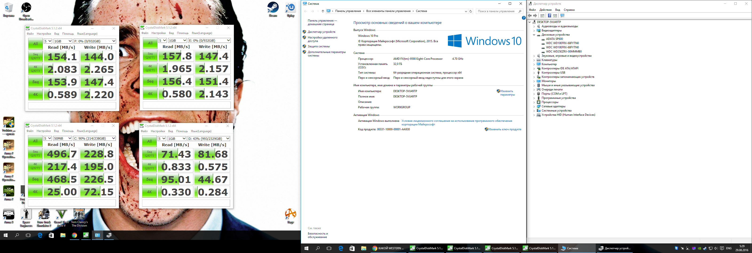

Артём Уже ОСь переустановил и всё заработало, правда не понятно в AHCI или IDE, результаты CDM вилами по воде писаны, разброс дичайший и зависит от температуры под мышкой сатаны, сведения лун в галактике YXG81ZRY96 и настроения создателя SB950
До начала извращений

В процессе извращений

MaxRock, говорят, для получения стабильных результатов в CDM надо нагружать процессор в 1 поток чем-нибудь.
