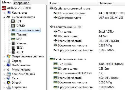

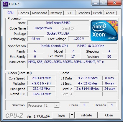

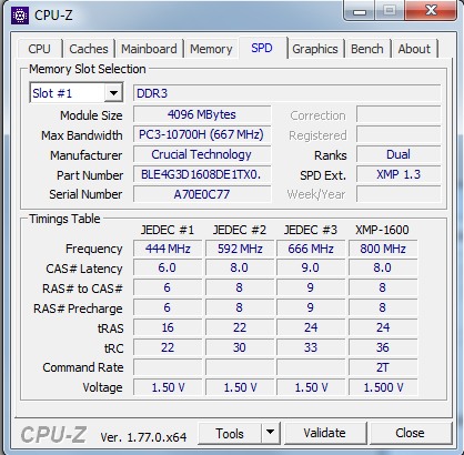

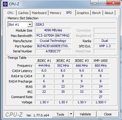

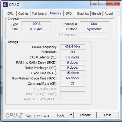

Доброго времени суток!
CPU e5450 9*333/1333fsb
MB asrock g41m vs3 r2.0 1.90 AMI BIOS (xmp нет)
в спецификации к MB указано, что FSB:DRAM на частоте 1333 работает в 2:3(джампер поставлен)
Ставлю 2*4GB(ddr3 по 16 чипов, 1600) - она работает тольбко на 500Mhz, через биос ставлю 1333, cpuz все так же показывает 500(хотя в биосе не сбрасывается).
Собственно, нормально ли это(я чего-то не догоняю)?
Возможно ли её запустить на 667?
Не лучше ли воткнуть обратно 2*2гб 1333?
Дополнительные советы? :oops:
aida.jpg [ 72.16 КБ | Просмотров: 1210 ]
spd.jpg [ 67.2 КБ | Просмотров: 1215 ]
memory.jpg [ 73.98 КБ | Просмотров: 1215 ]
cpu.jpg [ 74.34 КБ | Просмотров: 1215 ]
Пардон, 1333(2*2гб одноранковые патриот) так же выставляется биосом на 500; при попытке выставить что старый, что новый комплект озу - грузится с третьей попытки(также вместо ребута идет шатдаун) и выставляет 500мгц, тайминги 9-9-9-24; 6-6-6-15(при попытке выставить 667 вручную).
500 - предел?
