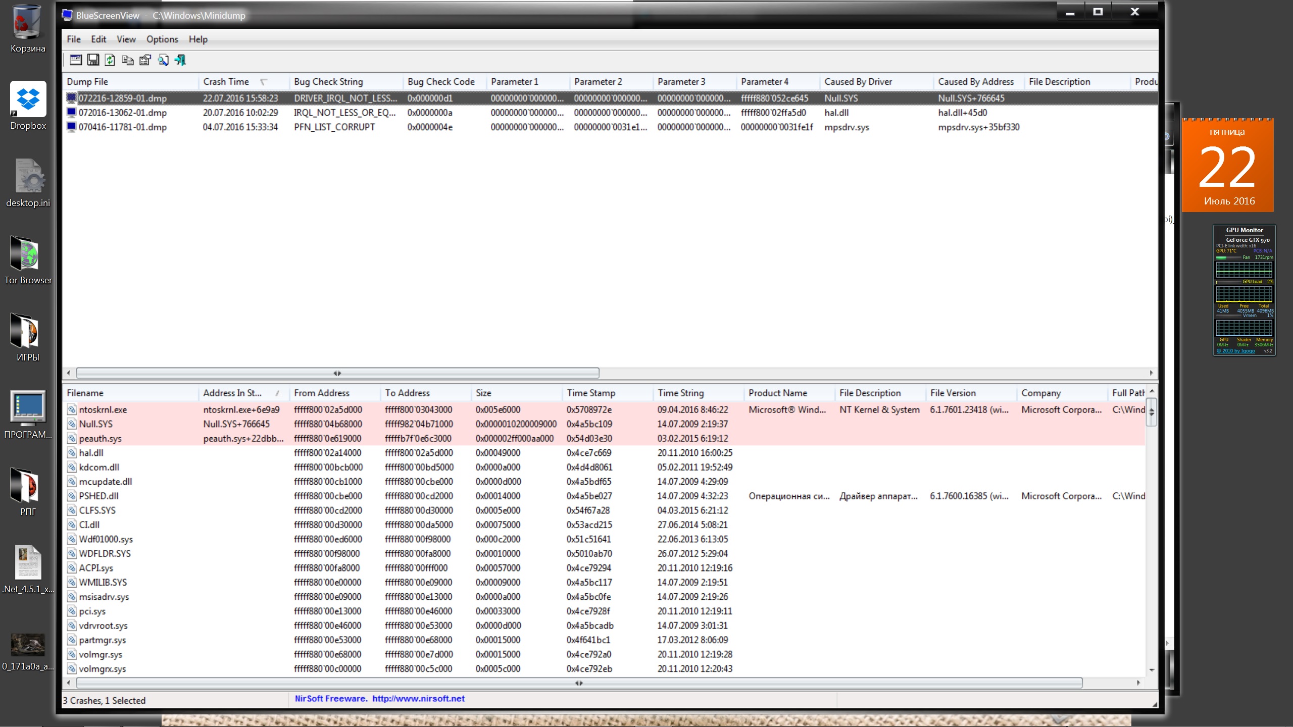

Сегодня вылетела синька. КВ2764302 ставил.
061916-6692-01.rar [42.15 КБ]
Конфигурацию моего компьютера можно найти в профиле.
Регистрация: 18.05.2005
Откуда: Moscow
Фото: 9
Проблема с видеокартой и USB. Или что-то аппаратное с самой платой, или с процессором, или в связке.

Привет, нечто странное произошло сегодня, задел ногой компьютерный стол и получил BSOD
Сигнатура проблемы:
Имя события проблемы: BlueScreen
Версия ОС: 6.1.7601.2.1.0.256.1
Код языка: 1049
Дополнительные сведения об этой проблеме:
BCCode: a
BCP1: 000000000000003A
BCP2: 0000000000000002
BCP3: 0000000000000000
BCP4: FFFFF80002FFA5D0
OS Version: 6_1_7601
Service Pack: 1_0
Product: 256_1
Файлы, содержащие сведения об этой проблеме:
C:\Windows\Minidump\072016-13062-01.dmp https://yadi.sk/d/EcWi3_H_tUPtv
C:\Temp\WER-32390-0.sysdata.xml
FX8120
Gigabyte GA-970A-UD3P
16Gb Corsair Dominator
MSI 970GTX 4Gb
Thermaltake Thougpower 1300W
Windows 7x64 Ultimate
Откуда: Moscow
Фото: 9
Замешан cdrom.sys и как это связать с задеванием ногой - мыслей нет.
