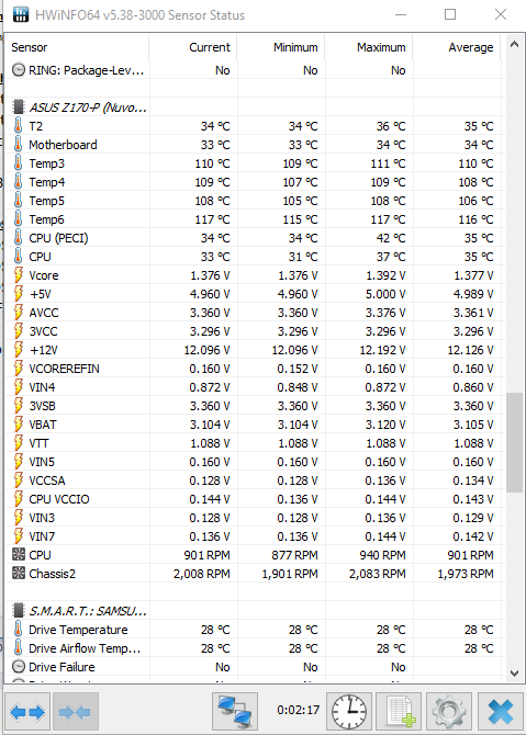

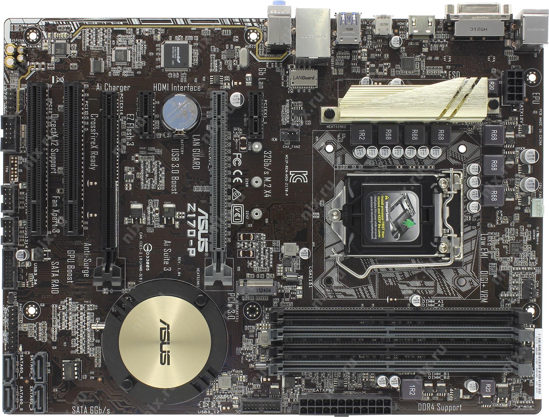

здравствуйте! помогите плиз.
проблема такая, температура на мамке показывается овер 110 градусов очень это пугает!
мамка asus z170-p
подскажите плиз где находятся эти мосфеты и всякие южные мосты куда пальцем тыкать, что бы определить температуру на ощупь?

Регистрация: 17.11.2011
sanchellio, под радиатором возле проца и мосфеты.
В биосе глянь темпу. Проги часто врут.
Регистрация: 23.10.2016
Фото: 18
это получается если смотреть на рисунок сверху где золотистая такая хреновина над процем? под нее же фиг залезешь(
Да, алюминиевый радиатор.
И не надо! :crazy:
Его щупай, если обжигает, значит действительно перегрев.
А вообще, если в биос нет завышеных показателей температуры, то прога гонит.
Или если остывший копм, сразу после запуска кажет одну и ту же высокую темпу, то тоже гон.
Температура не может подскочить мгновенно. Она бы нарастала постепенно.
Добавлено спустя 1 минуту 31 секунду:
Возможно этого датчика на мамке просто нет, и прога автоматом кажет максимум. Бывает и такое.
Фото: 18
dns писал(а):
не думаешь, что дело в инженерике?
попробуй снять разгон, как вариант - другой софт

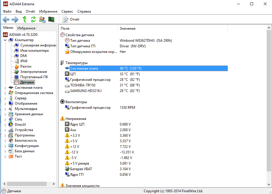

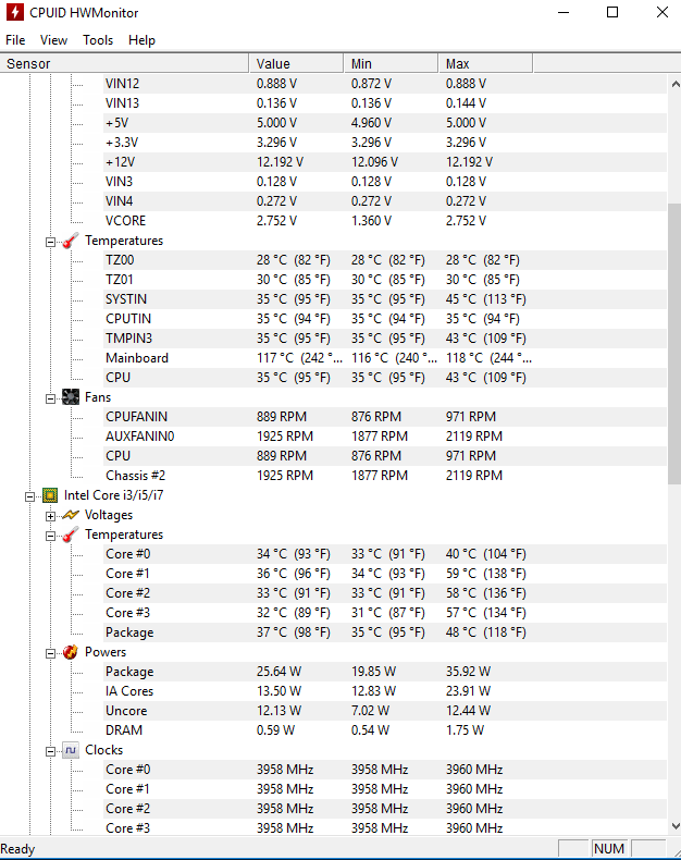

так температура же не на нем меня не устраивает, а на метери.
еще такой вопрос, если темпер, предположим 120 градусов(если верить датчикам) разве комп не должен уходить автоматом в ребут?
в аиде все ок вроде как, а вот в хвинфо тоже 120+(
------.PNG [ 73.52 КБ | Просмотров: 810 ]
00000.PNG [ 46.81 КБ | Просмотров: 810 ]
Нда, тяжело объяснять тому, кто не слышит.
Добавлено спустя 2 минуты 40 секунд:
Должен. Но ребутнет его биос. А не какая то там говнопрога.
Я почему и написал, смотри в биосе температуры.

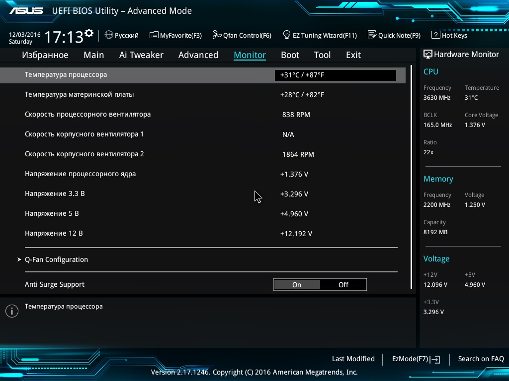

Фото: 18
глянул биос там вообще тока 2 температуры мониторится цп и мать. когда как в прогах на матери сразу по 4-5 температур выдает... выходит половину датчиков у меня на матери просто нету? а температуры они от "балды" фигачат?
такой еще попутный вопрос. кеш процессора на что влияет? ( у меня частота проца 3960 кеша 3630 разница в 300 мгц не критична?)
все никак не пойму как картинки под сполер прятать, с тегами "спойлер" они вообще не показываются почему то.
161203171331.jpg [ 146.43 КБ | Просмотров: 792 ]
Ну вот и разобрались. Именно так и происходит.
