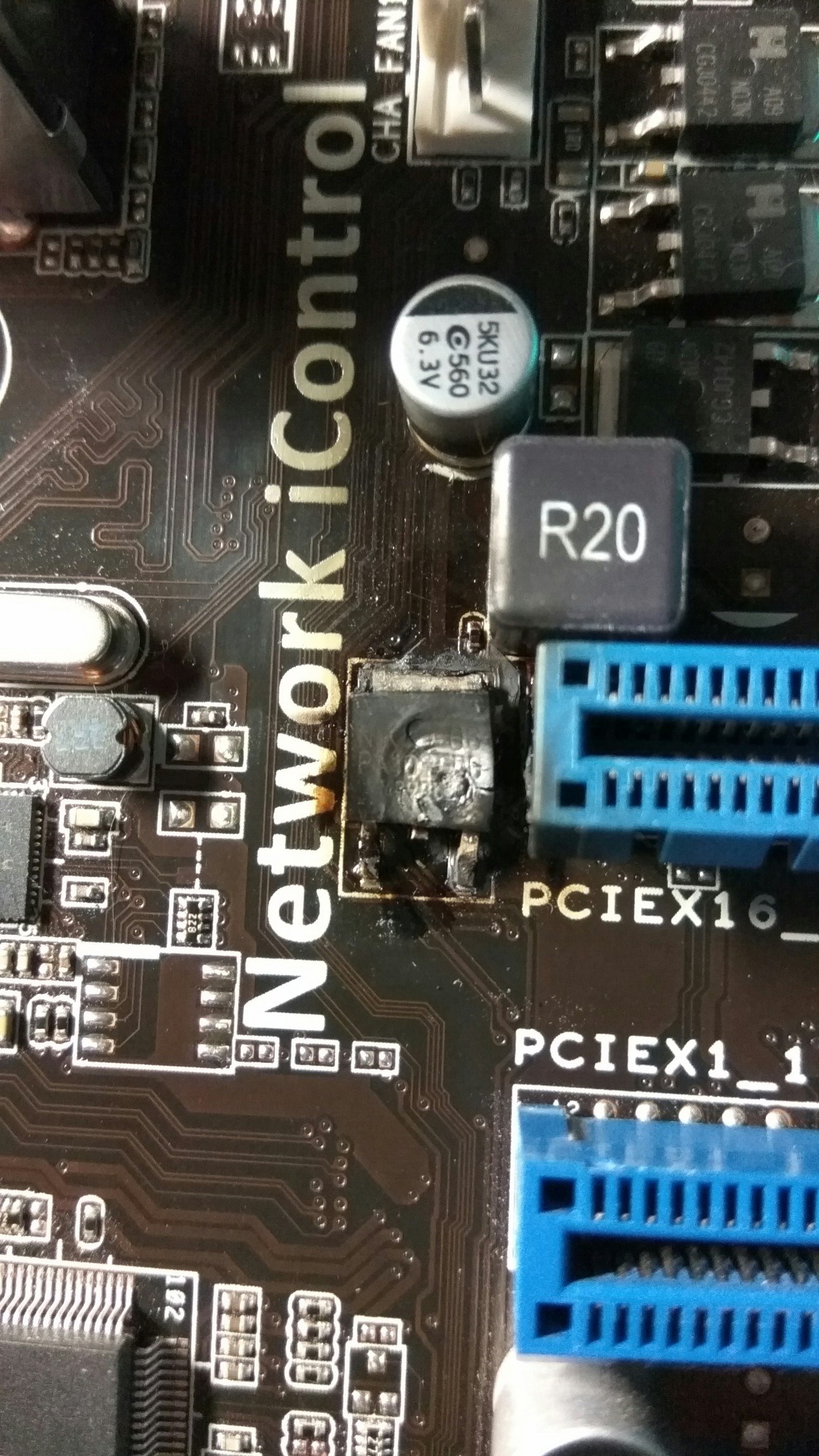

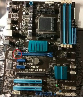

Добрый вечер!
Загорелась материнка... скорее всего короткое замыкание :( Помогите оценить последствия (что сгорело) и смысл в ремонте
i3-Z8FcA8Ds.jpg [ 672.15 КБ | Просмотров: 1061 ]
RulK_ZefXD4.jpg [ 764.71 КБ | Просмотров: 1061 ]

sergei2519 Интересно, а мать при этом запускается? Это сгорел транзистор. А вот за что он отвечает сложно сказать без анализа. Мне кажется это транзистор управляет корпусным кулером. Коротнул разъём и нам признаваться не хочешь? Не хочешь, как хочешь. :meeting:
Да почему же не хочу :-) , коротнул, но как сам не понял... После того, как этот транзистор загорелся открытым пламенем, не включал ее.

sergei2519 писал(а):
не включал ее.
Если этот транзюк действительно на управлении вентилятором, то и с горелым мать должна работать. Только в разъём ничего втыкать не надо.
Походу да, похожая проблема http://forum.oszone.net/thread-235490.html
Если это управление кулером, что очень похоже, то под замену нужен MOSFET с P-каналом, например AP3310GH,
