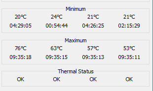

Большая разница температуры ядер. (23 градуса, между самым горячим и самым холодным)
Проц - i5 4690k
Мать - asrock z97 extreme 4
Кулер - silver arrow sb e extreme
Термопаста MX - 4
Кулер с выровненным основанием, отполирован до зеркального блеска.
Кулер стоит ровно.
Температуры во время стресс теста prime 95, процессор не разогнан. Изза таких неравномерных температур, не возможно разогнать процессор. Даже при не большом разгоне начинает гореть первое ядро. С таким кулером температуры, по моему, вообще не должны подниматься больше 50 при любых нагрузках без разгона.
Такое, не нормальное поведение температур, наблюдается при разных стресс тестах и при использовании разных программ отслеживающих температуры.
В чем может быть дело?
как вариант - в плохом термоинтерфейсе под крышкой проца
Регистрация: 17.11.2016
Куплю тиски и жидкий металл, проверим...

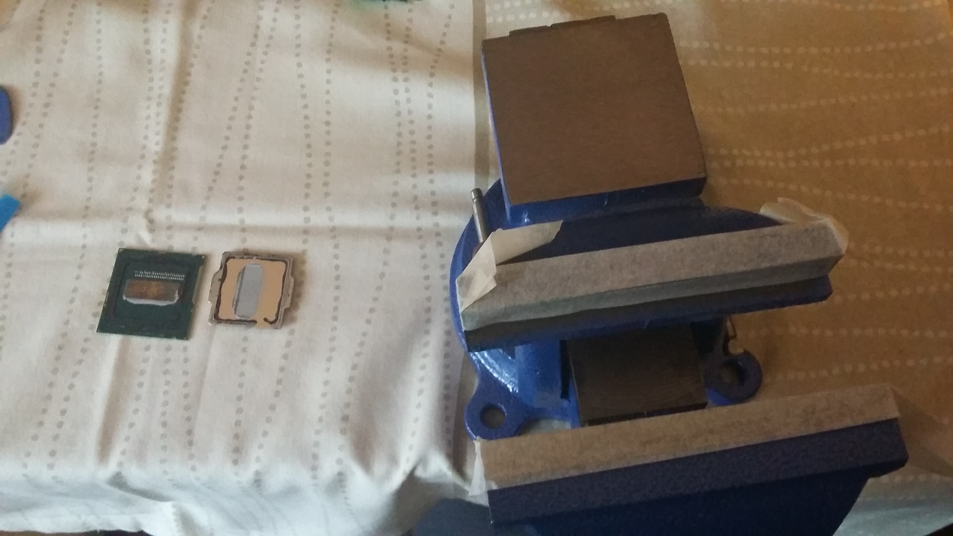

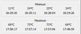

Поздравьте меня, я успешно скальпировал свой i5 4690k. :beer: После замены термоинтерфейса под крышкой процессора, температуры ядер, больше не имеют такой большой разницы. Когда-то самое горячее ядро, превратилось в самое холодное.
Я использовал coollaboratory liquid ultra (знаю, что надо было pro, я ошибся и купил не тот ЖМ)
Спасибо за совет, результатом я очень доволен!
Комментарий к файлу: Температуры на 4.6 ГГц ( 1.270в), prime95.
141.jpg [ 15.17 КБ | Просмотров: 1096 ]
Комментарий к файлу: Температуры без разгона, prime95.
Безымянный.jpg [ 13.78 КБ | Просмотров: 1109 ]
