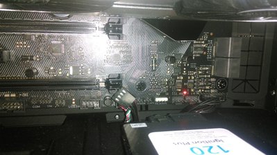

Впервые самостоятельно собирал систему. В работе компьютера проблем нет, но смущает горящий красный индикатор над разъемами CHA_FAN.
Подскажите пожалуйста причину, по которой он может гореть, и пути решения данной проблемы?

Evgeniy230891 правильный путь - прочесть наконец-то инструкцию
в самом деле в инструкции нет ничего о нем. но на плате ведь написано?
судя по инструкции, можно пойти в биос и отключить все светики на матери и светодиодные ленты.

Evgeniy230891
Он же даже подписан, сигнализирует что дежурные 5В материнка получает(хотя могу ошибаться, плохо видно но вроде 5V_PWR) нету в этом никакой проблемы, но если есть стойкое желание погасить, то тогда нужно будет отключать всю систему от сети или бп от мобо

Evgeniy230891, это индикатор наличия дежурного напряжения.
У меня такая же фигня. Все нормально :ok:

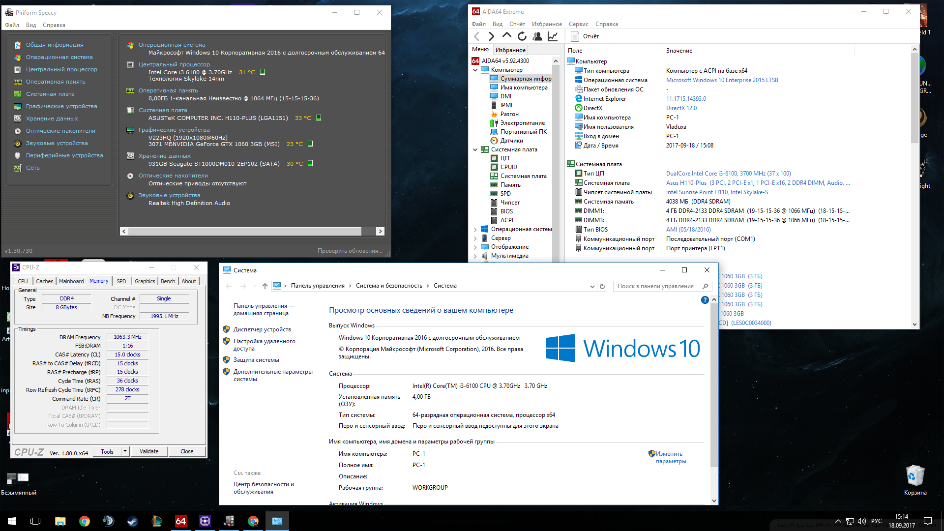

несколько дней назад сгорел блок питания, поменял на новый и теперь фризы в играх (проверил в cs и андромеде, в том месте раньше вроде стабильный фпс был)+полоски стали еще сильнее(они были и раньше).
Помогите
мерцающие полоски на экране
пример просадок
GTX 1060, нагрузка во время фризов на гпу падает вплоть до 8%
Загрузка процессора также прыгает
UPD 18.09
Итак, сегодня утром я обнаружил следующее - лаги были не из за бп, а из за того, что я не до конца вставил одну плашку памяти 2*4Gb, я ее вставил запустил комп и.....все равно 4gb памяти, обе плашки работают в правом слоте, а в левом при запуске плата даже не пищит, просто черный экран и все. Сгорел слот памяти или что?
Полоски при нагрузке это я так понимаю видюха собирается отъехать или что?
Все проблемы сразу збс.
Все перебрал и теперь я хз что вообще
