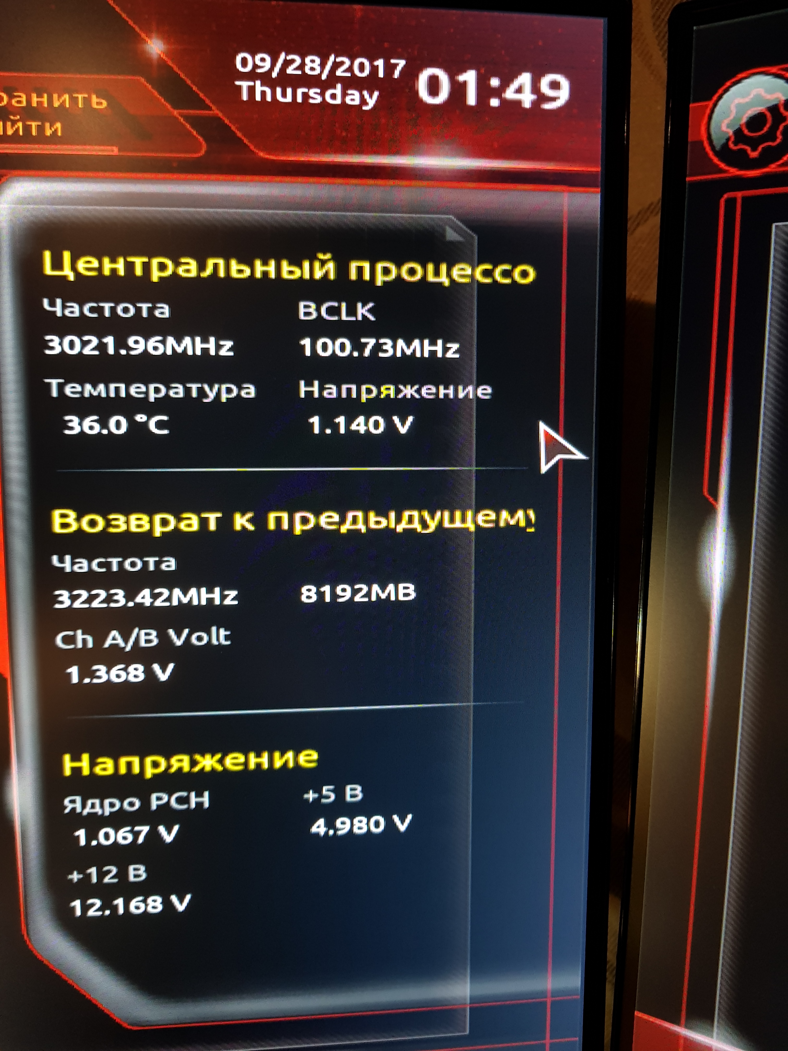

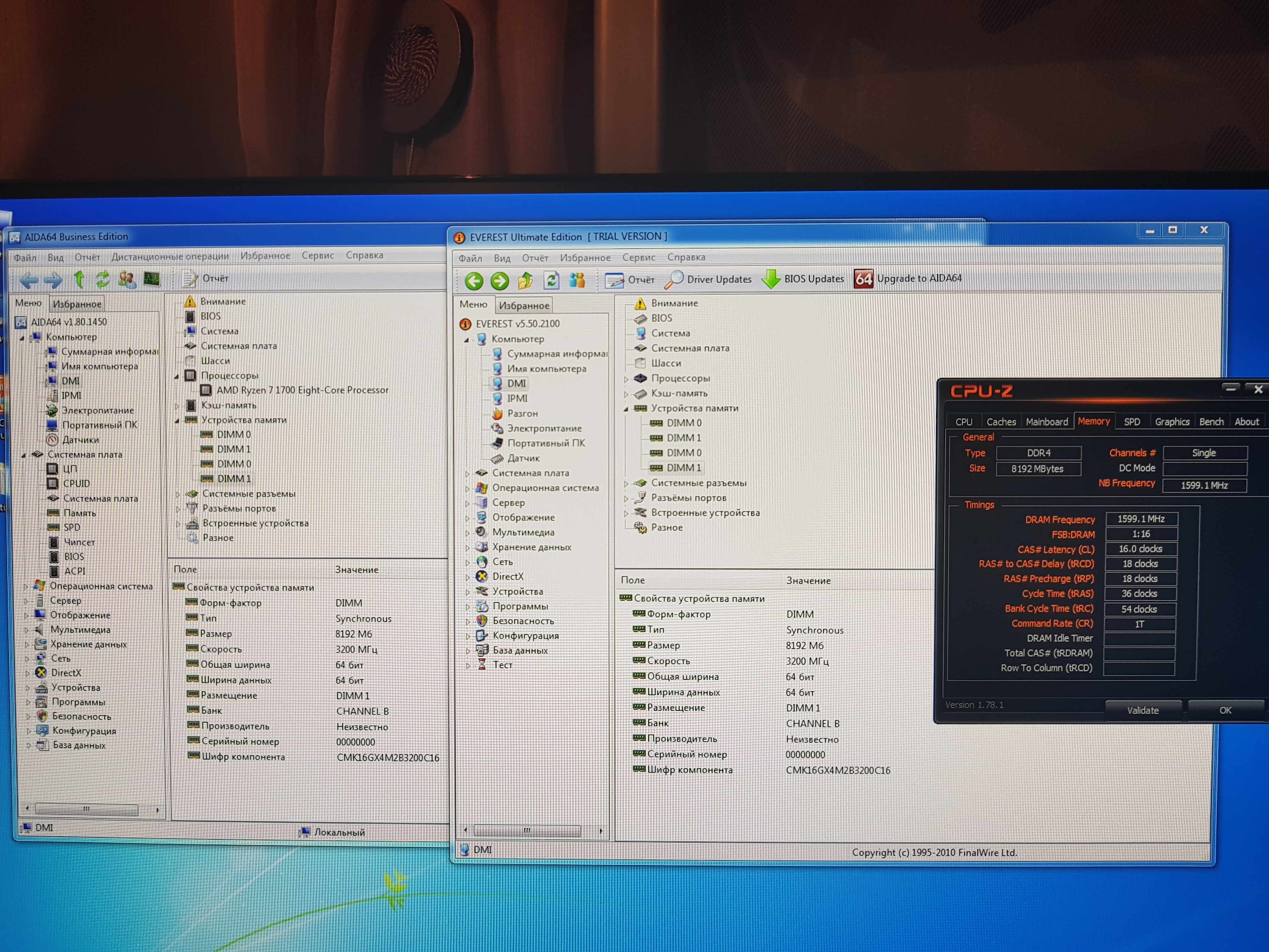

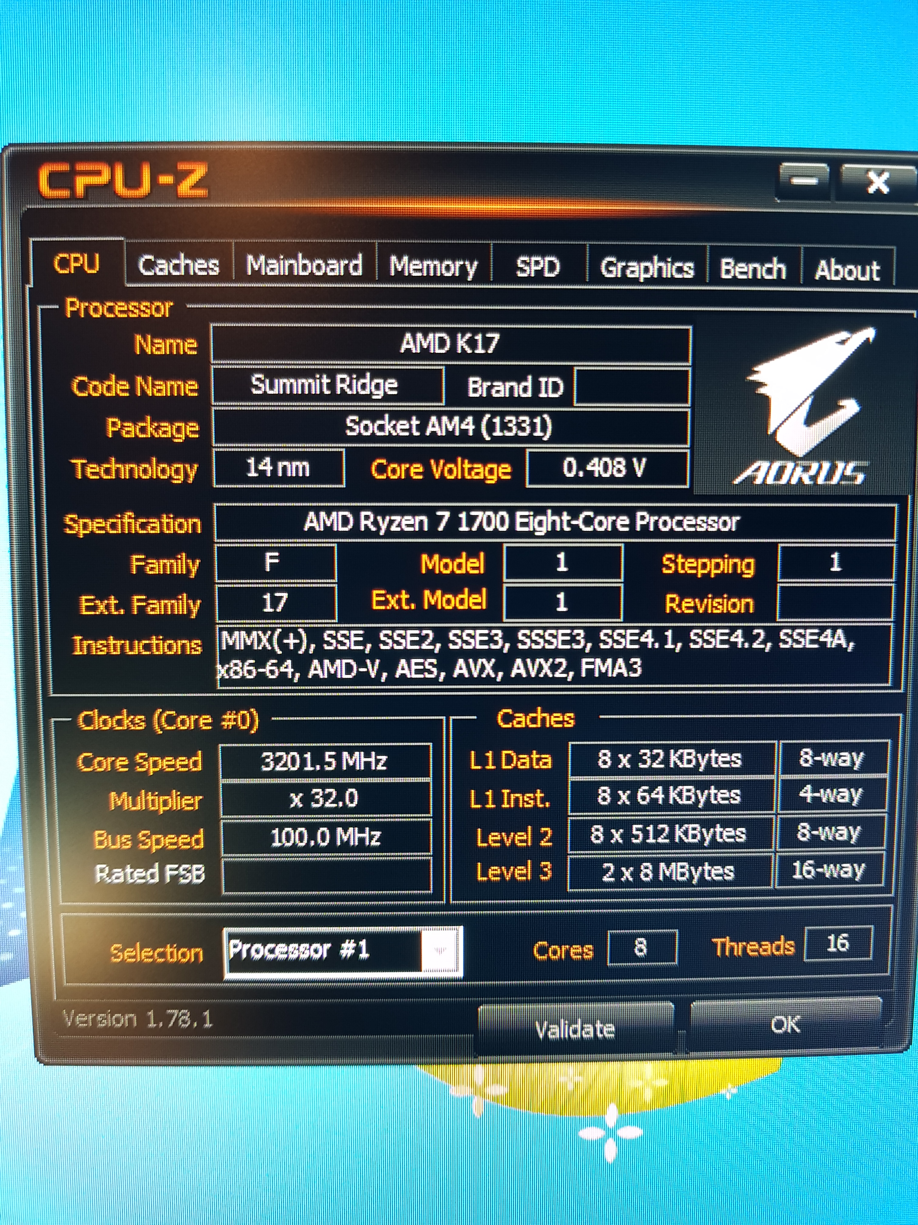

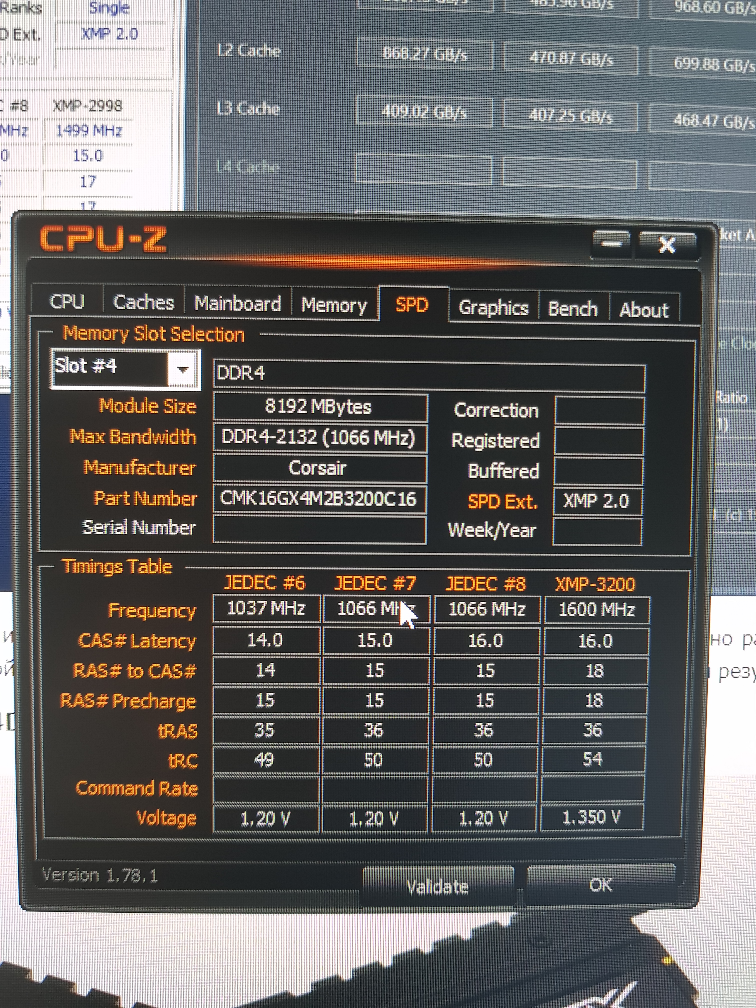

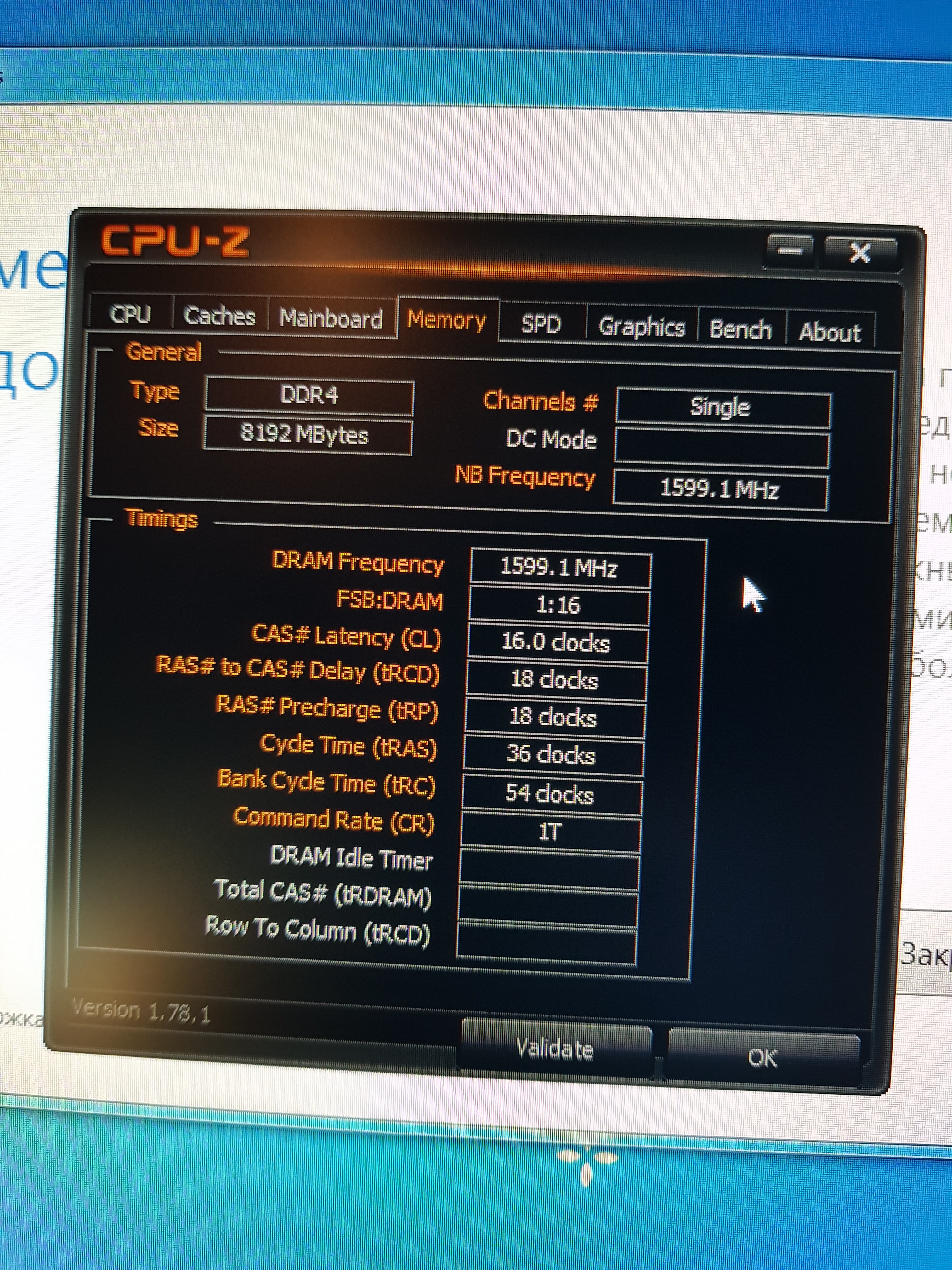

Здравствуйте, уважаемые форумчане, на днях купил все что нужно(GigaByte GA-AX370-Gaming K7, amd ryzen 1700, Corsair 16Gb[CMK16GX4M2B3200C16]), но не был уверен на 100% что память будет работать на заявленые 3200.
После сборки, установил винду7, обновил биос до последнего F7a, настроил в биосе вольтаж памяти и тайминги.
Запустил разные утилиты и увидел там разные значения, причем когда запускаю EasyTune от GigaByte то там вообще рисует какие-то 2000Mhz.
Я запутался в этих числах, а очень бы хотелось понимать что память работает на своих заявленых 3200.
Так она и работает. Чем не доволен?
Регистрация: 30.09.2017
mol61 писал(а):
Чем не доволен?
Нашел сайт http://www.modlabs.net/page/vsjo-o-programme-cpu-z#.Wc_271u0OUk изучил.
Смущал показатель Frequency в 1600 на вкладке Memory(CPU-z), но оказалось что он как раз половинный :)
Так же с "Timings Table", но как разобрался это всего информация о том в каких режимах может работать.
Остался только "Max. Bandwith" DDR4-2132(1066MHz), тут я ожидал увидеть DDR4-3200 ну и в скобках 1600MHz, остальная информация вроде улеглась в голове :)
