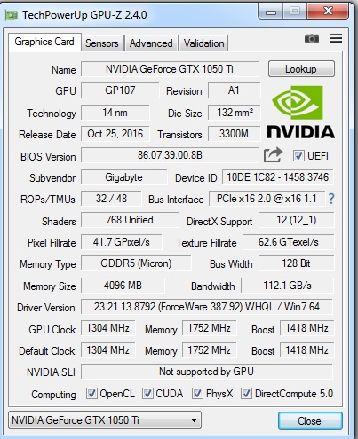

Ребят, почему GPU-Z показывает частоту памяти 1752 Мгц ? Я понимаю, что есть множитель 4, на который надо умножить, чтобы получить 7008 МГц. Но не понимаю, почему именно на 4. Объясните мне пожалуйста простыми словами.
Я помню, что частоту оперативной памяти нужно умножать на 2, т.к. она работает в двухканальном режиме. А почему у видеокарты на 4? Из чего эта четверка получается?
бред пишешь. молодец.
отчего не почитать хотябы википедию https://ru.wikipedia.org/wiki/GDDR5?
Цитата:
GDDR5 использует две тактовые частоты, CK и WCK, последняя в два раза больше первой. Команды передаются в режиме SDR (стандартная тактовая частота) на частоте CK; адресная информация передаётся в режиме DDR на частоте CK; а данные передаются в режиме DDR на частоте WCK.
В связи с наличием двух частот (CK, WCK) производители изделий использующих GDDR5 могут указывать разные частоты для памяти, хотя скорость передачи данных может не отличаться. Nvidia указывает частоту WCK, AMD — частоту CK.
Цитата:
При использовании DDR SDRAM достигается удвоенная скорость работы, нежели в SDRAM, за счёт считывания команд и данных не только по фронту, как в SDRAM, но и по спаду тактового сигнала. За счёт этого удваивается скорость передачи данных без увеличения частоты тактового сигнала шины памяти. Таким образом, при работе DDR на частоте 100 МГц мы получим эффективную частоту 200 МГц (при сравнении с аналогом SDR SDRAM). В спецификации JEDEC[2] есть замечание, что использовать термин «МГц» в DDR некорректно, правильно указывать скорость «миллионов передач в секунду через один вывод данных».
вот как-то так.

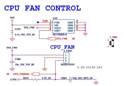

что будет если включить два одинаковых 3pin куллера (5v 0.4a модель ab7905hx-de3) в разъём материнской платы для ноутбука, которая расчитана на один такой куллер?
варианты:
- куллерам не хватит питания и они будут вращаться с половиной скорости
- выгорит дорожка 3pin на материнке
Добавлено спустя 2 минуты 38 секунд:
dinkyjs30 по углам подложки или кристалла? судя по тому что работает - кристалл явно цел, а подложка это ерунда
если работает - радуйся. значит критического повреждения кристалла нет
сбитый транзистор видимо либо был дублирующим, либо пока ты не реализовал сценарий его использования
но всестороннее тестирование скорей всего выявит неисправность - но тебе то дел нет - главное на рабочем столе пашет, браузер ютьбчик игрули - работаю
на счёт выхода из строя не могу сказать - гарантированно сказал бы что всё ок если смог бы восстановить транзюк - тогда можешь и гнать его
а так - хз (хотел бы знать сам)

Регистрация: 17.11.2011
варианты:
Думаю ничего страшного не будет. Там запас имеется. Все будет крутиться нормально.
Только желтый проводок датчика оборотов, надо брать с одного вентиля. Со второго не цеплять.
Регистрация: 02.04.2010
Откуда: Самара
Иван555 без этого разъёма ноут не будет работать. так как перегревается сразу
новая материнка 18тр. так что нужно как нибудь найти даташит на мать... а то потом ОЙ и всё...
как ни как 0.8А вместо 0.4 прилетит
Добавлено спустя 15 минут 19 секунд:
скачал схему
вот такое только нашёл - не понял сколько там номинал по току допустимый
схема Fan Control
555.PNG [ 21.9 КБ | Просмотров: 614 ]
в процессе дербана профильного компутера [топжир mini itx]
в процессе поиска игрового ноутбука [qhd intel 12gen ddr5 3070 3080]
Регистрация: 15.06.2010
Откуда: Калуга
Фото: 18
0,5A, порог защиты по току 1A. Так что навешивать туда абы чего не надо. Это всё таки не материнка от десктопа, где транзюки стоят на 5-10 ампер.
а откуда инфа??? то есть 0.8А (два по 0.4А) допустимый ток? или на постоянку тоже не рекомендуешь?
Откуда: Калуга
Фото: 18
temrus63 писал(а):
а откуда инфа???
Из даташита на микруху.
Не советую. Рабочее обозначено как 0.5А. Хотя можно мощный тразюк повесить как эм. повторитель.
Откуда: Самара
mol61 проще аккумулятор от мобильника по моему туда засунуть и кнопку включения какую нибудь...
либо. сделать схему управления - при росте тока на стоковом - запускается доп вентилятор который питается от аккумулятора телефона (например)
как мысль?
Откуда: Калуга
Фото: 18
temrus63 писал(а):
как мысль?
Я вообще не понимаю куда ты хочешь в ноуте ещё один вентилятор присобачить. :?:
Добавлено спустя 2 минуты 23 секунды:
О да это намного проще чем просто 1 транзистор. :crazy:

temrus63 писал(а):
про транзистор
Берём относительно мощный транзистор N-P-N, разрываем цепь svs fan между микрухой и разъёмом. Базу к микрухе, эмитет к вентилятору, колектор питание svs. получается эмитерный повторитель напряжения с усилением по току раз в 10-20. :-) Правда на нём примерно 0,5 вольта потеря будет. Но с большим усилением по току.
