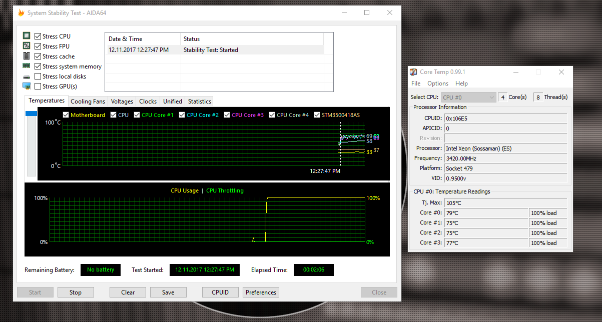

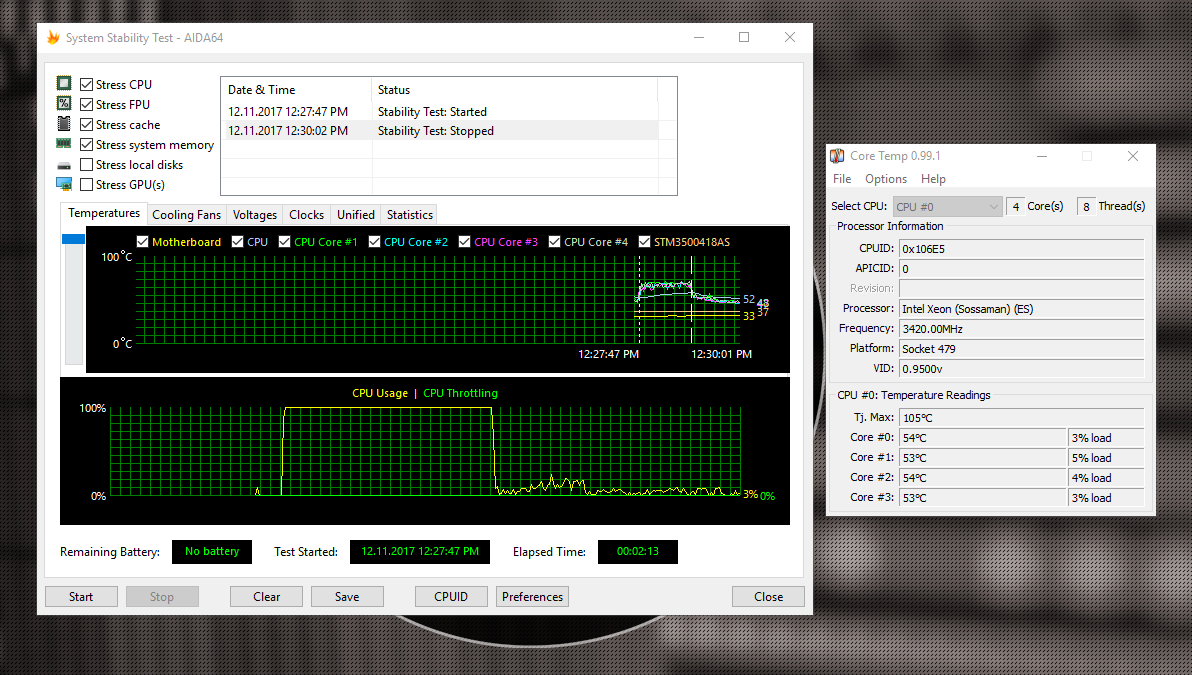

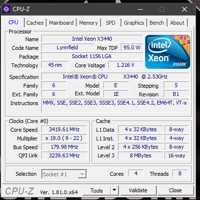

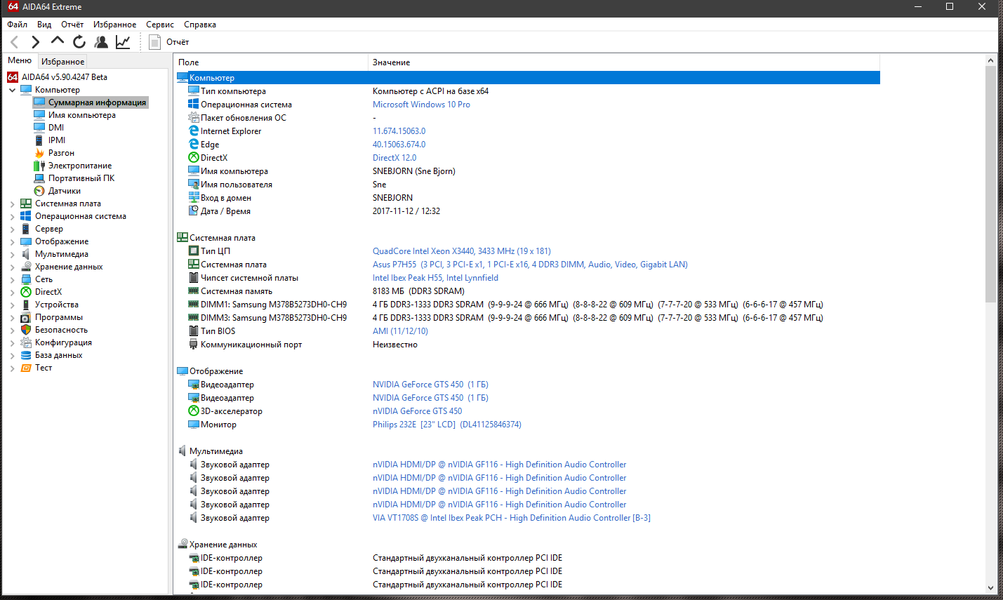

Доброго времени суток господа. Сразу прошу простить за мое ламерство и нубство. Но это единственное место где я наверное могу задать свой вопрос.
Я купил себе на али-эксперсс процессор Xeon X3440, материнку Asus P7H55, куллер этот.
В общем в интернете нашел пару видео о разгоне и попробовал. Поменял только множитель на 19, выставил шину 180, оперативную память в минимум, QPI не трогал. Напряжение на процессор поставил 1,25.
Компьютер вроде как работает нормально, синих экранов нет, игры работают. Но хотелось бы узнать, посмотрите на скрины и скажите, нормальная ли это температура в простое и при стресс тесте.
Если что то не дописал, простите. Допишу по просьбе если надо.
2017-11-12 12-33-58 CPU-Z .png [ 21.79 КБ | Просмотров: 741 ]
Комментарий к файлу: CPU-Z
2017-11-12 12-33-49 CPU-Z .png [ 29.62 КБ | Просмотров: 741 ]
Комментарий к файлу: Параметры компьютера
2017-11-12 12-33-07 AIDA64 Extreme.png [ 101.72 КБ | Просмотров: 741 ]
Комментарий к файлу: Простой.
2017-11-12 12-32-06 System Stability Test - AIDA64.png [ 228.8 КБ | Просмотров: 741 ]
Комментарий к файлу: Стресс тест.
2017-11-12 12-29-54 System Stability Test - AIDA64.png [ 206.08 КБ | Просмотров: 741 ]
