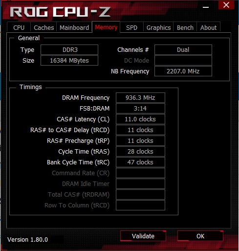

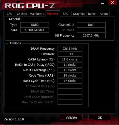

Добрый день!
Имеем такую сборку:
M5A97 EVO R2.0
FX 8350
2 x Ballistix Tactical 4GB DDR3-1866
2 x Ballistix Tactical Tracer 4GB DDR3-1866
HD7970
При прогоне в Geekbench результат 1300 очков, что почти в 3 раза ниже результатов с аналогичными сборками. В первую очерез бросается низкая пропускная способность памяти - 6.92 GB/sec при 937MHz.
Если вынуть 2 планки, то пропускная вырастает, но все равно ниже, чем в аналогичных сборках на аналогичной частоте (11.8 GB/sec при 1071MHz. или 11.5 GB/sec при 938MHz)
результаты смотрел тут: https://browser.geekbench.com/v4/cpu/se ... sort=score
Пробовали ставить память Kingston, результат не изменился.
В биосе стоят "оптимальные настройки", кроме частоты памяти (1866), таймингов 9-9-9-28, также пробовал тайминги 10-10-10-28 и напряжение 1,65в. Версия биоса последняя Куда копать?
Вот ссылка на мой результат - https://browser.geekbench.com/v4/cpu/6183933
