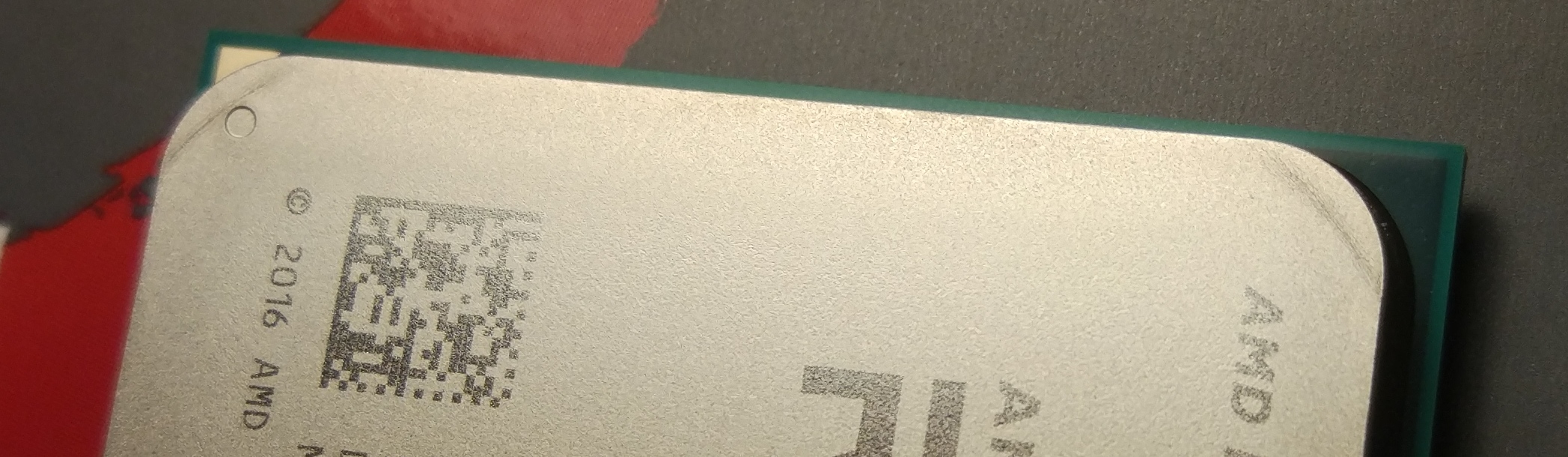

Господа форумчане, не далее как сегодня, прикупил процессор Ryzen 5 1600x. По углам метала закрывающего процессор маленькие трещинки. это нормально или это брак?
IMG_20180412_001556.jpg [ 554.51 КБ | Просмотров: 1081 ]

Mortimer_zabilparol может просто грязь? попробуй аккуратно водкой протереть. в любом случае эти "трещинки" на работоспособность или охлаждение проца это никак не повлияет.

При увеличении явно различимы микротрещины, как будто уголки метала были загнуты, затем разогнуть.

Крышка из куска меди штампуется, а потом шлифуется и покрывается никелем. Возможно дефект штамповки. На работу проца никак не отражается.

Mortimer_zabilparol, тоже самое почти на всех процессорах AMD с подобной крышкой
