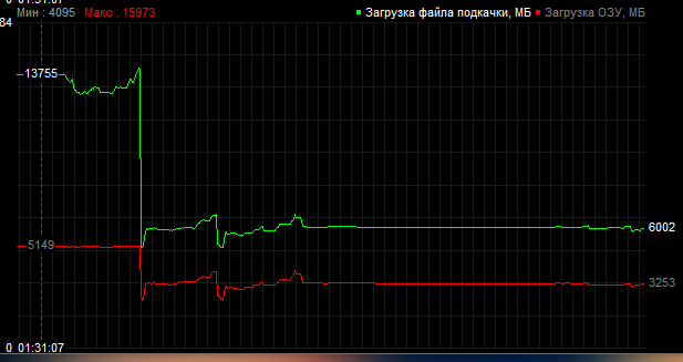

Подскажите, пожалуйста, по ОЗУ и файлу подкачки, не очень понимаю почему так...
Имеется 8 гб оперативной памяти, ОС - win10 x64. Загрузку ОЗУ и файлов подкачки смотрю через MSI AfterBurner (выводятся графики на второй монитор).
Первая странность, что AB, что AIDA - загрузка файла подкачки, по всей видимости, показывается суммированной с загрузкой ОЗУ (при старте, к примеру, ОЗУ занято на 2500 и файл подкачки - 2500, а далее, файл подкачки всегда значение выше, чем ОЗУ и никогда не ниже).
Вторая странность, на графиках никогда не видел что-бы ОЗУ было занято более чем на 6 с копейками гигабайт (второй монитор через встройку работает, но там что-то около 128 мб выделено, система пишет что доступно 7.88 гб ОЗУ). При этом график, отражающий загрузку файла подкачки (и, как подозреваю, сумму с загрузкой ОЗУ), в некоторых играх\программах взлетает до 15-18 гигабайт, но при этом график ОЗУ не превышает 5-6 (с копейками) гигабайт.
Почему не используется вся ОЗУ или это какой-то "косяк" в мониторинге?
(на скриншоте мониторинг перед закрытием сеанса игры в Fallout 4 около 2ух часов)
СПАСИБО!

ageich
Не увидел вопрос :(
Хотел замерить, но в какой-то момент заметил что ОЗУ до ~7.1 гб поднялась (во время загрукзи в игре Fallout 4), но потом все-равно упала и держалась 4.8-5.5, а "Ожидание" обычно держится на 2 гб. Вот скриншот: https://yadi.sk/i/4jUhOTzz3XfKhr
(через некоторое время, игра начала сильно тормозить, увидел что график "Изменено" стал стремительно расти, дополз до ~5.5 гб, при этом виртуальная память в пике до 20933 мб дошла и игра вылетела, что-бы это могло значить...)

Поставьте файл подкачки автоматический, проверьте есть ли свободное место на диске с файлом подкачки, зачем его трогать было?
Места на диске мало, потому разделял файл подкачки на разные накопители, потом и там место закончилось и оставил только на диске С 8 гб.
Но как это повлияет?
UPD а ну так он и стоит по выбору системы, но на диске свободно обычно 12-16 гб.
Регистрация: 23.10.2009
Откуда: Алтайский край
Виртуальная память, это физическая плюс файл подкачки.
Регистрация: 05.12.2012
Т.е. не хватило места на диске? Эх.. придётся разгребать завалы и форсировать покупку доп. ОЗУ .. :)
Спасибо :)
