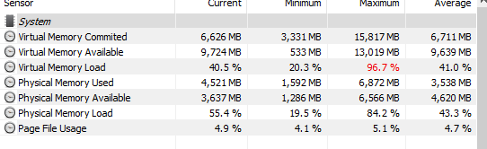

Что такое "Virtual Memory" на скрине и что к ней относится?
Файл подкачки вместе с ОЗУ?
Файл подкачки 8192мб стоит на отдельном HDD
Судя по скрину, максимум его использования всего лишь 5.2%
Озу тоже еще не максимум была заполнена.
Но у виртуальной памяти красным 96.7% максимум.
1235.png [ 18.09 КБ | Просмотров: 668 ]
Виртуальная память - это ОЗУ + файл подкачки.
В процентах не нужно смотреть загрузку, файл подкачки может менять свой размер (если не настроено иначе).

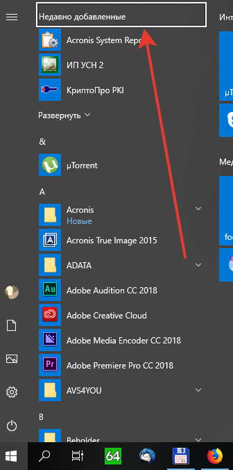

Столкнулся с совершенно непонятным багом в Windows 10, о котором вообще никакой инфы не могу найти.
Проблема в том, что в любых меню именно Windwos (пуск, панель управления, некоторые контекстные меню) курсор клавиатуры всегда бежит вверх, будто залипла клавиша вверх. При этом, в любом другом софте, типа игр, браузеров - все отлично и кнопка вверх не зажата.
Вчера, играя в игру, выскакивала надпись о предложении включить залипание кнопок, но я отменил (единственное, из того что я делал и что хоть как-то может быть связано с проблемой, которая вчера-же и возникла).
Скриншот
2018-08-18_16-29-36.png [ 103.1 КБ | Просмотров: 537 ]
    Кое как добрался до настроек залипания, все вообще поотключал - не помогло.
    Проверил антивирусом - вирусов нет.
    Заменил клавиатуру - не помогло.
    Отключал по очереди клавиатуру и мышку из USB - курсор все-равно бежит вверх.
Неужели из-за такой мелочи переустанавливать ОС?
Подскажите, хоть что-то, пожалуйста :)))
Виртуальная выделенная память счетчик, который определяет сколько памяти выделено/зарезервировано, но не обязательно реально использовано системой/прогами/драйверами. Также определяет на сколько большими могут быть рабочие наборы памяти (вкладка память в диспетчере задач) процессов.
Состоит из суммы выделенной памяти всех процессов + выгруж. пул + невыгруж. пул + pagefile.sys (использование) + еще 2 части, кот. находятся на жестком диске - проекции файлов.
Когда лимит да, а так нет.
Вирт. память использование = озу + файл подкачки + файлы на жестком диске
вирт. память лимит = озу + файл подкачки
Обычно такая картина часто встречается в требовательных играх, когда выделен. память в раза полтора-два больше чем озу, т. е. много резервируется, а остальная часть "Virtual Memory" представляет файлы на жестком диске (mapped file, pagefile backed) с которых идет процесс чтения, а когда запись - растет файл подкачки на сколько я помню.
