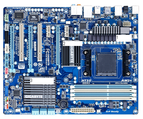

2, 3 - север, юг. Что под радиатором номер 1? На пружинных ножках и наклеен как я понимаю на термонаклейку, которая совсем сухая и почти не липкая, в связи с чем радиатор практически болтается. Под ним какие-то чипы. Что подскажете? Заменить эту наклейку?

Именно термопрокладка используется, то есть на термопасту не заменить?

BabushkinVnuk, это мосфеты питания процессора.
Обычно не надо там ничего менять. Они все равно большую часть тепла в плату отдают, а не в радик этот.
Там неровные поверхности, пасту к такой поверхности не прижмешь. А то и закоротишь чего ей.
Она и не должна быть липкая. Это не скотч. Это просто кусок теплопроводной резины.
Все нормально, оставь :ok:

Иван555, благодарю. А что на счет бредовых мыслей, типо нанести тоненький слой пасты mx4 на этот радиатор?)

BabushkinVnuk направь свою энергию на другие цели.
Регистрация: 17.11.2011
BabushkinVnuk да нет смысла никакого. Все равно слабым местом останется сама резина ;)
Регистрация: 15.06.2010
Откуда: Калуга
Фото: 18
Да и пластиковые корпуса самих транзисторов тоже теплоотвод так себе. В основном тепло отводится на плату. Транзисторы ведь железным брюхом к ней припаяны. Плата стеклотекстолитовая с медными слоями тепло хорошо проводит. А чтобы радиатор лёг на транзисторы ровно, без прокладок на пасту, их все вместе шлифануть надо, чтобы плоскость идеальная была. :crazy:
