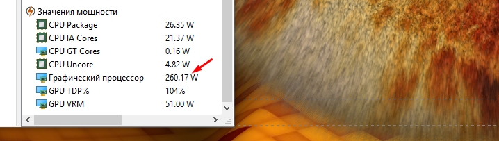

Этот раздел показывает на расход мощности Ватт в Aida64 (см. скрин)? Если так, то может ли 970 карта пожирать 260 ватт в бублике, если заявленное потребление 145? Или я просто не правильно что-то понимаю? Объясните. Спасибо.
Сейчас в Max Payne 3 после часа игры потух монитор, комп работал дальше. Пропала только картинка.

Это датчики врут безбожно.
