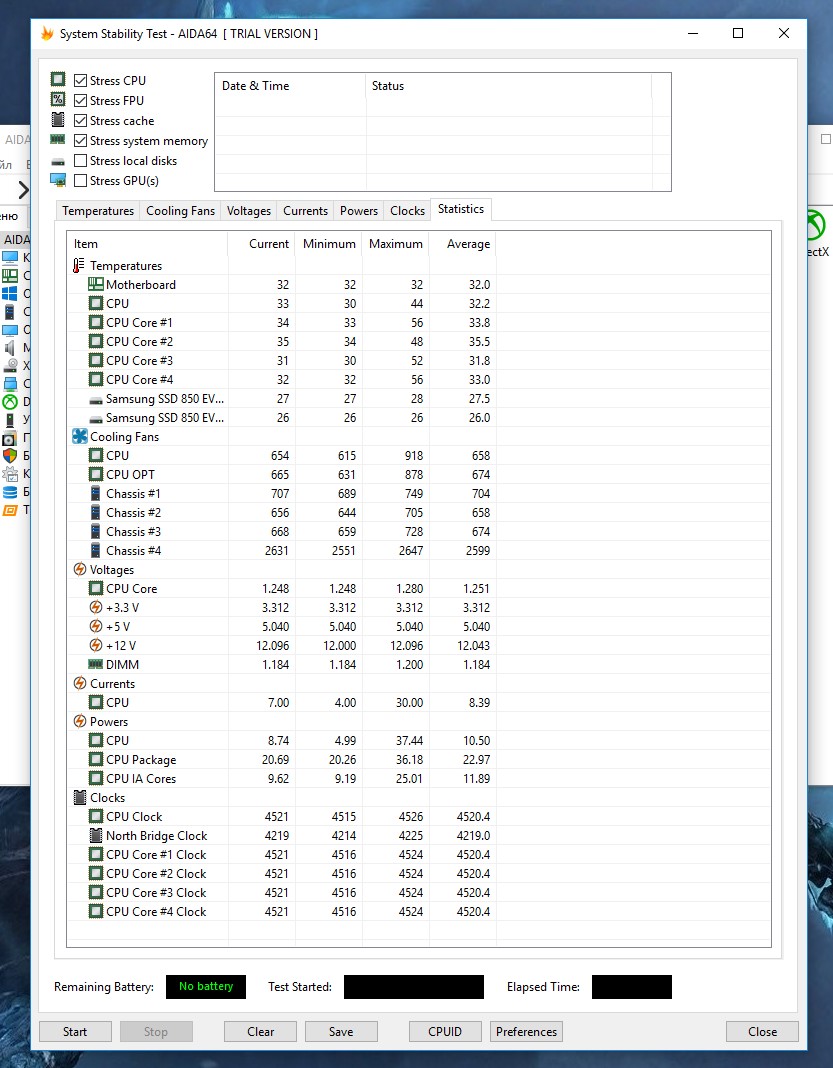

Регистрация: 01.11.2005
Откуда: Питер
Добрый день,
Первый раз за 20 лет на домашнем компе синий экран увидел (
Месяц назад собрал новый комп, работало без проблем, вчера упал в синий экран:
0x00000124 (0x0000000000000000, 0xffffc584c896d028, 0x00000000be000000, 0x0000000000800400).
Хотелось бы понять, кто виноват.
061117-3546-01.rar [98.51 КБ]
Регистрация: 11.01.2016
Azmodan 124 ошибка - недостаток напряжения цп. Разгон есть?
Откуда: Питер
Slav9n
Сам не разгонял, но АСУС, как я понимаю, при настройках в БИОСЕ в Авто, сам разгоняет.
У меня все в Авто, видимо постоянно в Турбо режиме работает. 4500 на рабочем столе на всех ядрах.
Без имени.jpg [ 202.43 КБ | Просмотров: 4800 ]
Ну либо убирать разгон, либо напруги немного накинуть и тестить последним линксом.
Откуда: Питер
Slav9n
Я бы с удовольствием, но я не разгонял и как убрать, не знаю. В БИОС все на Авто. И разве напряжение 1,248 итак не великовато для 4,5 ггц?
