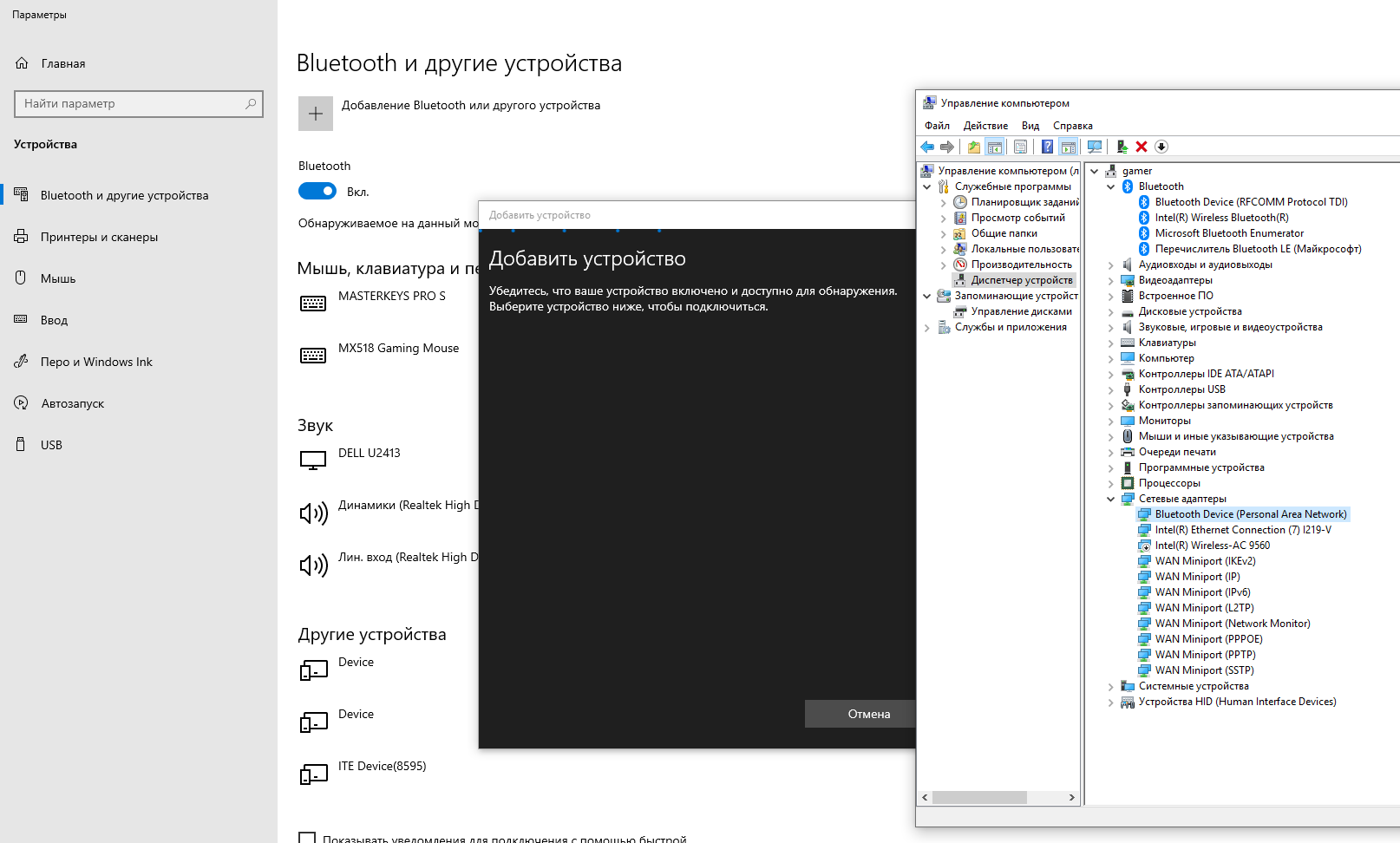

Есть плата GIGABYTE Z390 I AORUS PRO WIFI (rev. 1.0) mITX
Никогда с таким не заморачивался. Но возникла необходимость выводить звук на уши.
Как на такой или подобной плате использовать Bluetooth?
В биосе включен, дрова стоят, но подключения нет.
Антенны не накручивал!
В мануале ни слова.
Выбирая, куда вложить деньги, ответьте себе на три вопроса - какова ваша цель вложения, на какой срок вложение, на какой риск вы готовы?
Регистрация: 22.06.2008
Откуда: Ленинград
Sonic-Chainik какие дрова. где стоят. виндовс устройства ищет? и что в результате?
Регистрация: 21.08.2003
Дрова штатные.
Что где стоит не понял.
Винда устройства ищет до посинения.
Добавлено спустя 16 минут 42 секунды:
Как и подозревал, без антенн не работает.
Стоило подключить и сразу обнаружились все наушники и звук пошёл.
Безымянный.png [ 111.72 КБ | Просмотров: 401 ]
