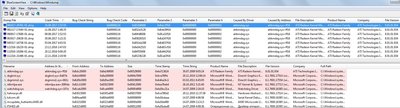

Регистрация: 21.01.2008
У меня проблема в Windows 10. при просмотре определённых сайтов, через 2-5 минут вылетает "окно смерти" и комп перезагружается. Сначала думал что пришёл конец моей видеокарте (r9 fury) с ней и минуты не проходило, как случался вылет. Поставил себе gtx 780ti вылеты не прекратились. Решил проверить чуть разогнанный проц (Ryzen 1800x немного разогнан до 3800) прогнал часовой тест OCCT проблемы с процом не выявлены, тест проходит. На всякий случай скинул частоту до стандартной, вылеты продолжаются. Проверил ОЗУ 2х16ГБ@3000 стандартным виндовым бенчмарком - проблемы не обнаружены.
Подумал возможно в хроме какие то надстройки приводят к зависанию. Попробовал в другом браузере открыть этот же сайт, снова ошибка Bad pool caller и перезагрузка.
Причём ошибка не на всех сайтах, например на оверах и вконтакте ошибка никогда не возникает, а вот Спортбокс (постоянно) и Авито (реже), посещение данных сайтов непременно приводят к синему экрану смерти.
В играх проблем нет.
В чём может быть проблема?
Последние дампы

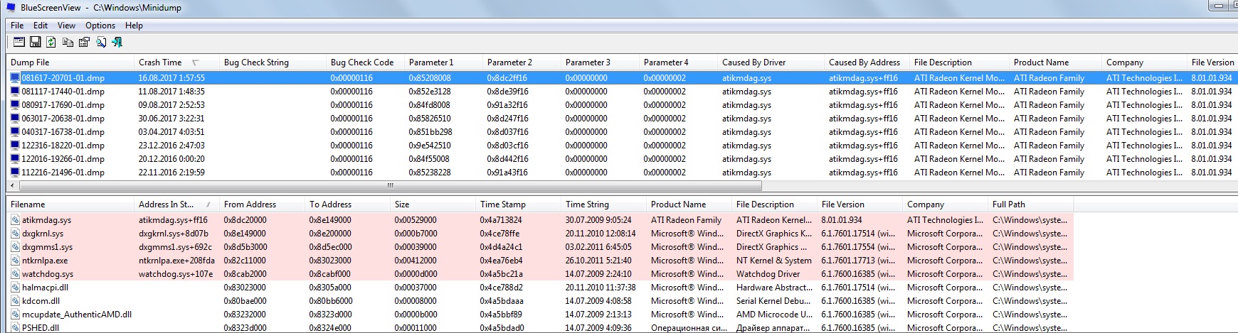

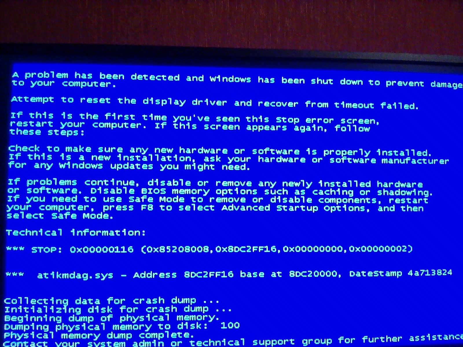

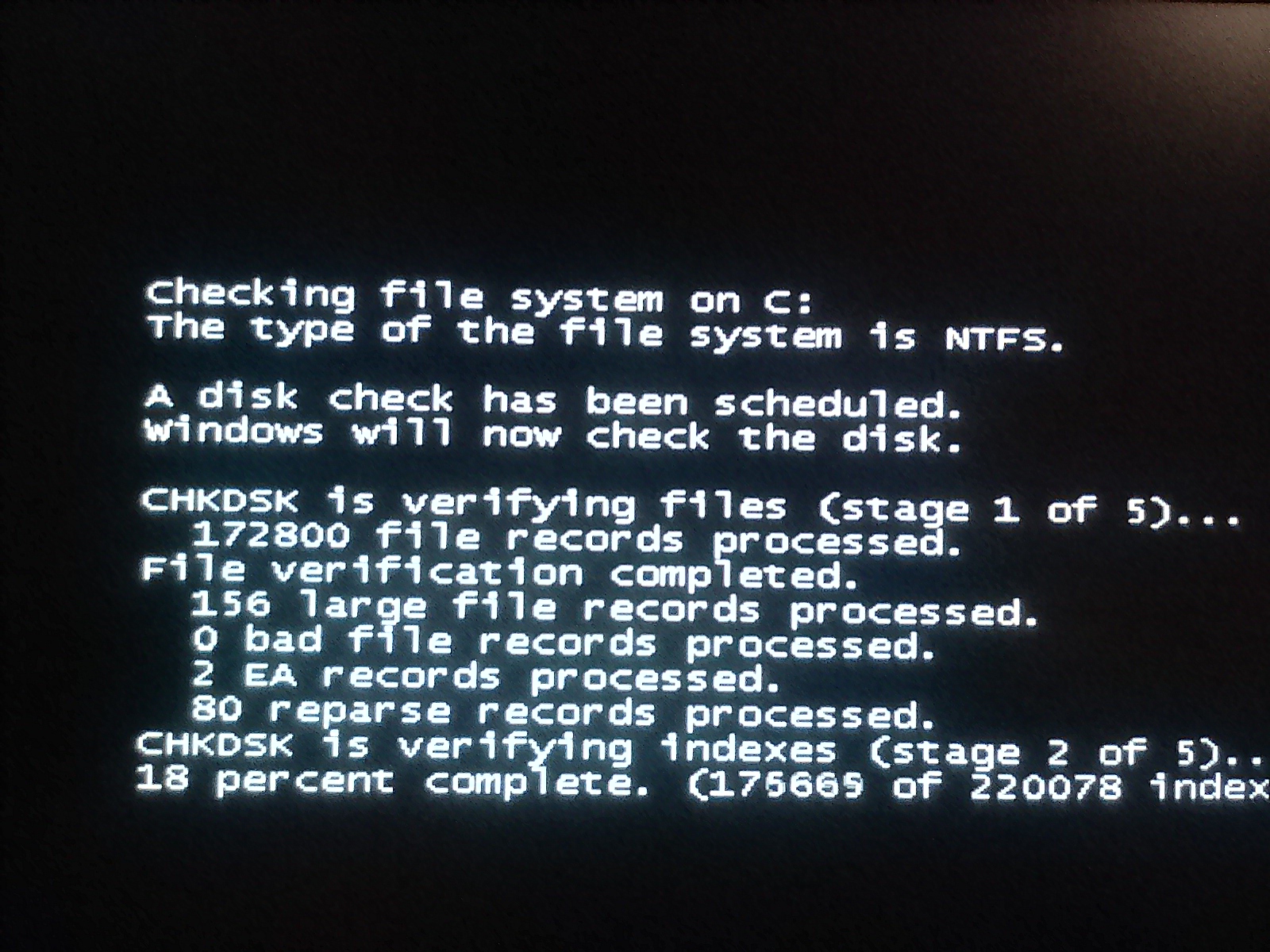

Регистрация: 05.12.2010
Здравствуйте.
С год назад при пользовании браузера Palemoon стал время от времени вылетать синий экран. Точнее сначало в углу браузера появлись черные квадратики, далее экран становился черным, снова включался и появлялась надпись в трее "видеоадаптер перестал отвечать и был восстановлен", через секунд 10-15 появлялся уже синий экрна и перезагрузка.
Происходит это всё только при пользовании Palemoon ( при чем чем новее версия, тех хуже).
На всякий случай проверил память на ошибка (ошибок не было), проверил жесткий диск (скрин проверки прилагаю), а вот как проверить видеодаптер не знаю, так как он интегрированный (radeon 4200, мат плата Gigabyte MA785GT-UD3H).
Подозреваю, что проблемы в дровах на видео, windows 7 не переустанавливал 4 года.

Регистрация: 18.05.2005
Откуда: Moscow
Фото: 9
Последние поставьте...
