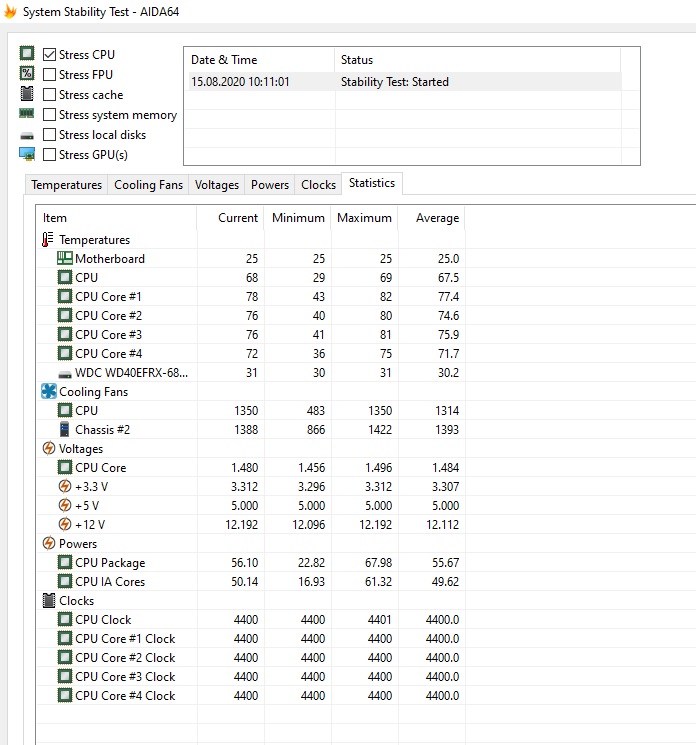

Приветствую всех. Заменил термопасту, поменял кулер и корпус. Температуры упали и решил разогнать немного проц. Хотелось бы что бы взглянули на графики и посоветовали, может что вручную подправить (вольтаж) или не трогать все нормально. В общем оценили температуры, вольтаж и в целом данные.
Разогнал до 4,4, вольтаж на авто стоит. В аиде 10 минут молотил, вот данные. Все нормально тут?

sergybmw писал(а):
Все нормально тут?
Нормально. А это БЕЛАЗ или BMW?
